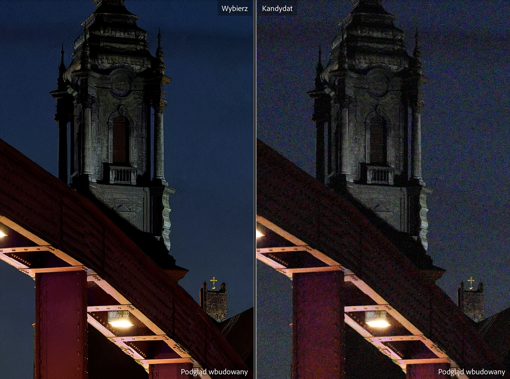

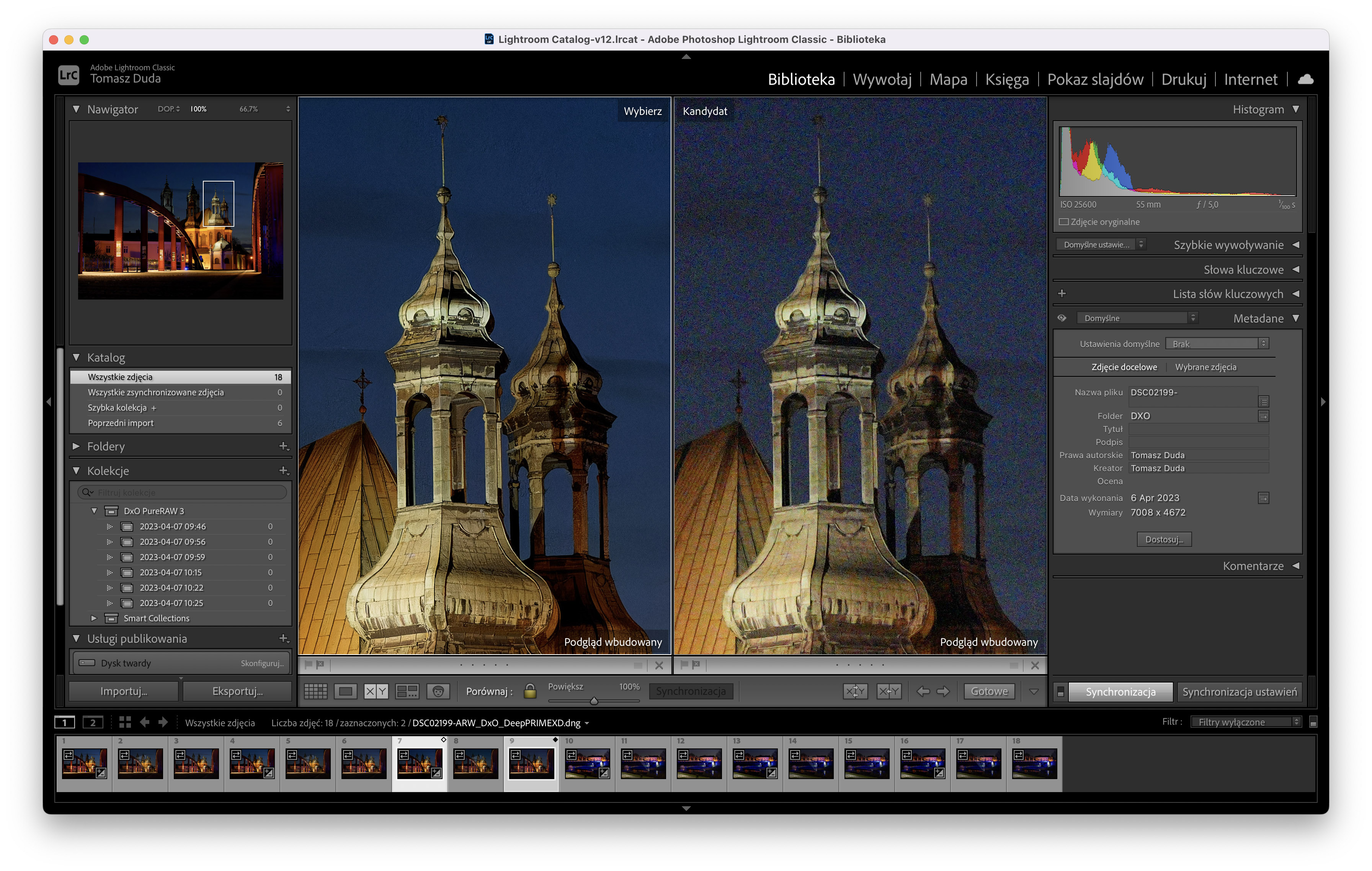

Z czego korzystam w tym krótkim porównaniu? Po pierwsze: używam prywatnego aparatu Sony A7 IV z obiektywem ZEISS Sonnar T FE 55 mm F1.8 ZA (SEL55F18Z). Raczej słynie on z tego, że ma dość niskie szumy, ale nie ma się co oszukiwać, od pewnego poziomu ISO zaczynają być one zauważalne, natomiast przy bardzo wysokich wartościach są wyraźnie widoczne. Po drugie: jeśli chodzi o programy, za pomocą których usuwam szum ze zdjęć, to należą do nich: DXO PureRAW 3 (z trybem DeepPRIME XD), TOPAZ DeNoise AI oraz wspomniany wcześniej Adobe Lightroom Classic (wszystkie w najnowszych wersjach). Nie będzie chyba zaskoczeniem jeśli napiszę, że ostatni z nich wypadł najgorzej, dlatego dodałem go tylko po to, żeby pokazać, jaka jest różnica w stosunku do dwóch lepszych rozwiązań.
Po trzecie: aby niepotrzebnie nie rozciągać tego porównania, skupiłem się tylko na trzech wybranych przeze mnie wartościach czułości: ISO 1600, 6400 i 25600. Pierwsza z nich jest relatywnie niska i nawet bez odszumiania zdjęcia wyglądają wystarczająco dobrze. W drugiej różnice między poszczególnymi programami są już widoczne, a przy ISO 25600 moim zdaniem to, co pokazuje jeden z tych programów, o klasę wyprzedza drugą z aplikacji i o kilka klas trzecią. W porównaniu wykorzystuję tylko dwa zdjęcia, ale tu nie chodzi o różnorodność i kunszt, lecz wyłącznie o porównanie jakości odszumiania. Z tego powodu tylko raz zaprezentuję pełne zdjęcie, a następnie będę już tylko porównywał wycinki w pełnym rozmiarze (1:1), na których będzie lepiej widać, jak dobrze z narzuconym zadaniem poradził sobie każdy program.
Obraz w każdym ze zdjęć nie był modyfikowany, ani rozjaśniany. Aby móc dokładniej przyjrzeć się efektom usuwania szumu polecam zwiększyć jasność wyświetlacza w telefonie lub monitora do maksimum. Dodam również, że programu TOPAZ DeNoise AI używałem w wersji ograniczonej czasowo, która na zdjęcia nakłada znak wodny. Nie powinno to stanowić problemu, bo do porównań użyję wycinków, w których ten znak nie będzie przeszkadzał lub wręcz nie będzie widoczny wcale. Żeby wyklarować ewentualne pytania: żaden z tych programów nie został dostarczony do mnie za darmo. Dwa z nich kupiłem sam (prywatnie), a trzeciego tak jak napisałem wyżej, używałem w wersji trial. Innymi słowy, nie jest to publikacja w żaden sposób sponsorowana, a na jej treść nie miała wpływu żadna z firm tworzących to oprogramowanie. Uwaga! Poniższe wycinki zdjęć porównuję w taki sposób, że po lewej stronie jest zdjęcie z naniesionym odszumianiem w danym programie, a po prawej oryginalne zdjęcie bez usuwania szumu (JPG wyeksportowany bezpośrednio z RAW, ze szczegółowością ustawioną na 100%). Chwytając przycisk suwaka i przesuwając go w lewo lub w prawo możesz sprawdzić na podobnym kadrze, jak prezentują się efekty usuwania szumu i jaką jakość oferują poszczególne aplikacje. Warto przyjrzeć się dokładniej zdjęciom w każdym z testowych ustawień ISO, aby dostrzec jak najwięcej różnic w drobnych detalach (a moim zdaniem są one zauważalne). Pamiętaj, aby jasność wyświetlacza w telefonie lub na komputerze ustawić na maksimum.

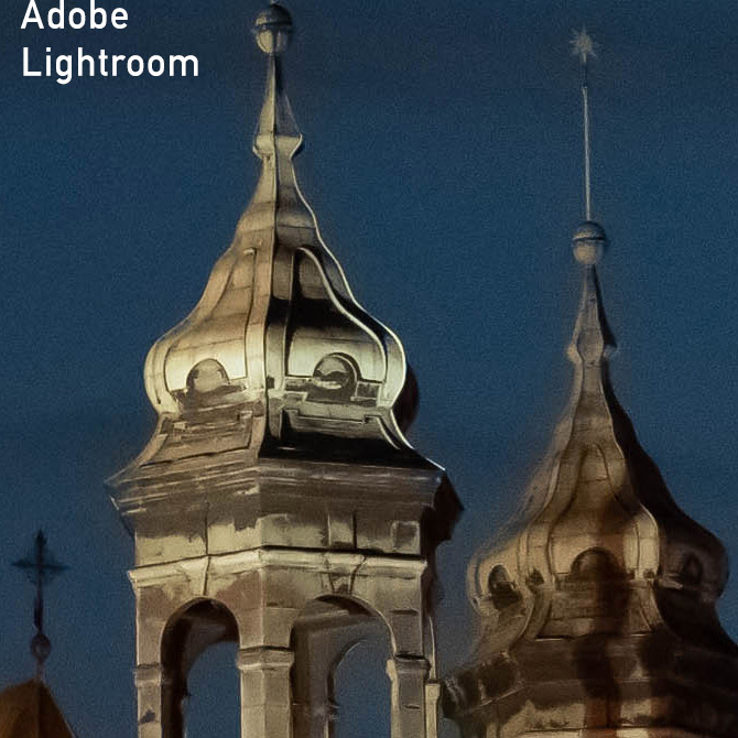

Zdjęcie 1. Efekty usuwania szumu przy czułości ISO 6400
Przechodzimy do porównania wycinków zdjęć wykonanych na wyższej czułości ISO 6400. Tutaj w oryginalnym zdjęciu zarówno szum kolorowy, jak i monochromatyczny jest już wyraźnie zauważalny. W pomniejszeniu absolutnie nie przeszkadza, ale jeśli jest konieczne wykadrowanie fragmentu zdjęcia, to może być widoczny. Oczywiście wiele zależy od aparatu, jedne poradzą sobie przy tym ISO lepiej, inne gorzej (zazwyczaj im więcej megapikseli w sensorze, tym więcej szumu przy danej czułości). W fotografii artystycznej taki szum może być nie tylko akceptowalny, ale wręcz wskazany, jednak w fotografii produktowej, reklamowej, a czasami też portretowej lub innej lepiej jest taki szum usunąć, z zachowaniem maksymalnej szczegółowości i jakości. Który z porównywanych programów poradził sobie najlepiej? DXO oraz TOPAZ ponownie wypadły pozytywnie. Oba pozbyły się szumu niemal całkowicie, zostawiając niewielkie artefakty cyfrowe na niebie, ale można dostrzec też wyraźne różnice. TOPAZ z pewnością nakłada na obraz większe wyostrzanie, szczególnie na krawędziach, ale jeśli się przyjrzysz, to zauważysz, że szczegółowość jest gorsza. Np. krzyż na wierzchołku dachu jest mniej wyraźny i widać w nim mniej detali. DXO PureRAW 3 ma ostrość zbliżoną do oryginalnego zdjęcia, trochę gorszą niż TOPAZ, ale za to bardziej naturalną i w niektórych miejscach widać więcej szczegółów. Natomiast w Lightroomie musiałem ustawić wysoką moc odszumiania (65%), co i tak nie rozwiązało problemu, bo szum wciąż lekko widać, natomiast ogólna jakość znacząco spadła. Widać, że obraz jest lekko rozmazany (tzw. efekt mydlany), a szczegółowość jest o wiele gorsza niż w DXO i TOPAZ, a nawet w oryginalnym zdjęciu. Można więc przyjąć, że następne porównanie, przy znacznie wyższym ISO skończy się dla Lightrooma katastrofą.

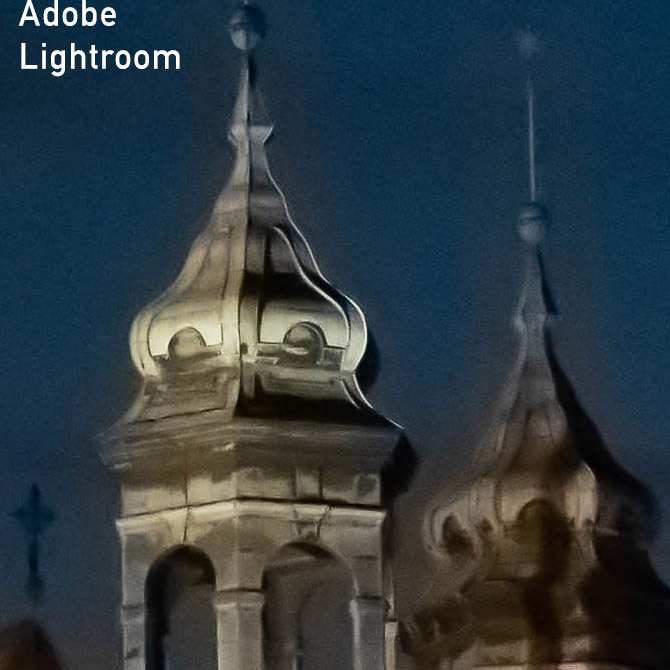

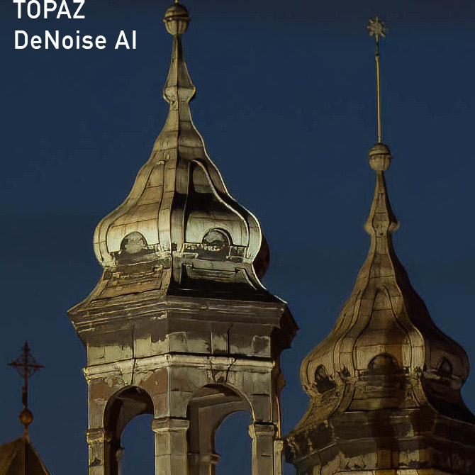

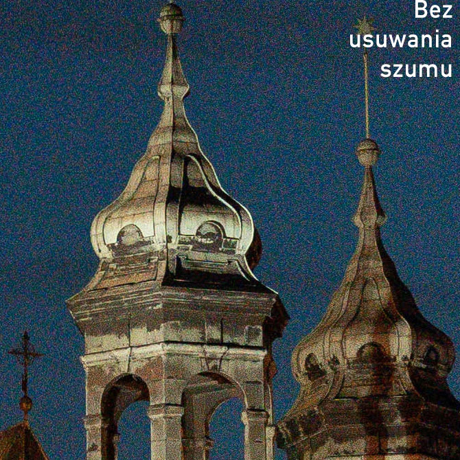

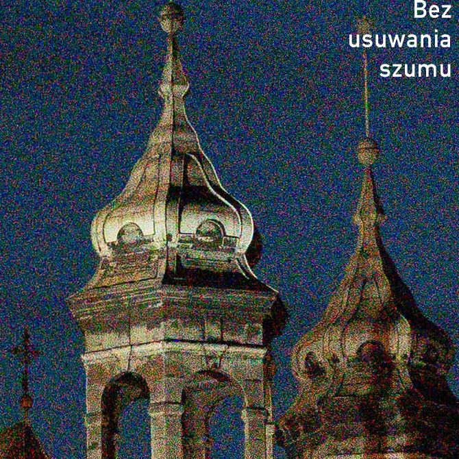

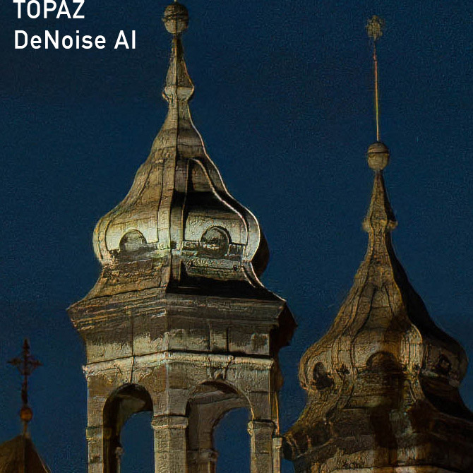

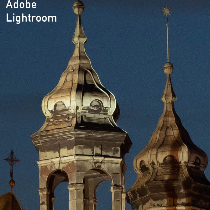

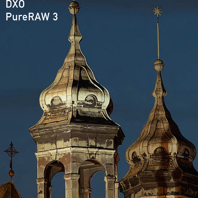

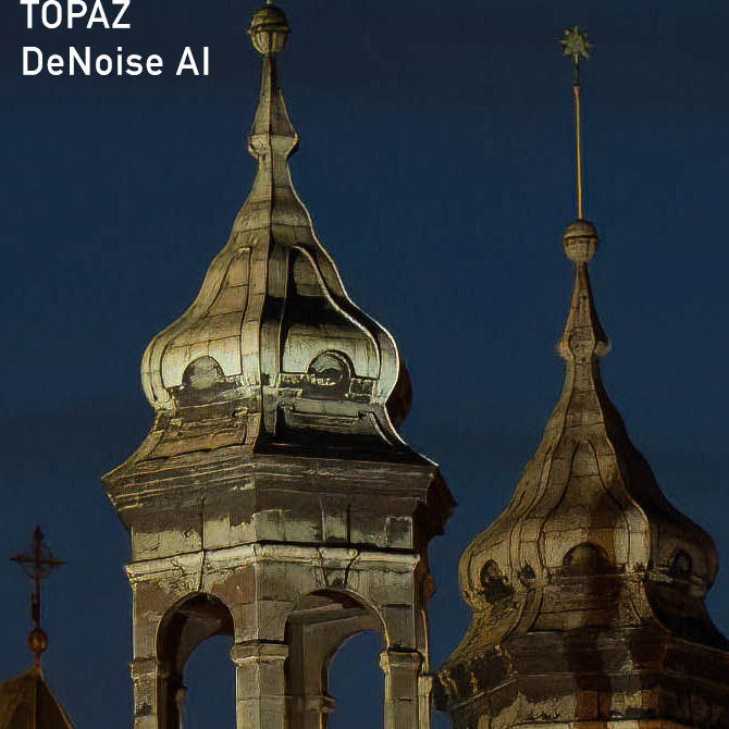

Zdjęcie 1. Efekty usuwania szumu przy czułości ISO 25600
Nie chcę używać słów mocniejszych, niż w takiej sytuacji wypada, ale tym razem chyba muszę. Otóż to, co dwa pierwsze programy do odszumiania robią przy bardzo wysokim ISO 25600, sprawiło, że musiałem zbierać szczękę z blatu biurka. Nie twierdzę, że jest idealnie, perfekcyjnie i już lepiej być nie może. Daleki jestem od tego. Po prostu szczerze nie sądziłem, że przy tak silnym zaszumieniu, które realnie przesłania mnóstwo detali, stworzenie tak czystego i ładnego obrazu jest w ogóle możliwe. Tutaj właśnie widać siłę tkwiącą w algorytmach sztucznej inteligencji. Jeśli AI jest dobrze “wytrenowane” na bazie ogromnej bazy danych (np. milionach czy miliardach innych zdjęć), to nie tylko może usunąć szum i wygładzić obraz, ale jest też w stanie do pewnego stopnia przewidzieć jakie detale mogą się pod tym całym chaosem kryć.
Pod względem efektywności usuwania szumu z tła (nieba) najlepiej poradził sobie TOPAZ DeNoise AI, ale już pod względem szczegółowości na detalach, cegłach i witrażach najlepszy był DXO PureRAW 3. Jestem zdumiony tym, jak można było osiągnąć tak atrakcyjny obraz. Natomiast to, co pokazał Lightroom przy odszumianiu 85%, zakrawa na kpinę. Ten program, mimo że uwielbiam go pod wieloma względami, zdecydowanie nie nadaje się do usuwania szumu przy wysokim ISO. Wraz z szumem usunięte zostało mnóstwo szczegółów, obraz stał się nieostry, wręcz rozmazany i moim zdaniem nie nadaje się do użytku (a już na pewno nie do profesjonalnego). Wolałbym posługiwać się oryginalnym zdjęciem z silne widocznym szumem, niż tym odszumionym w Lightroomie.
