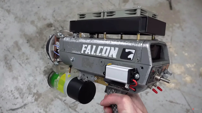

Drake Anthony, znany swoim 3 mln subskrybentów YouTube jako styropyro, ponownie zaskoczył świat technologii. Jego najnowszy projekt to Laser 2025. Jest to urządzenie o mocy 250 watów, które twórca określa mianem najsilniejszego przenośnego lasera na świecie. Moc tego urządzenia przewyższa 50 000 razy limit 5 miliwatów wyznaczony przez amerykańską Agencję Żywności i Leków dla konsumenckich wskaźników laserowych. Podstawą konstrukcji stała się obudowa policyjnego radaru zakupiona na platformie eBay. Anthony wykorzystał ją jako osłonę dla 20 niebieskich diod laserowych wysokiej mocy Nichia. Zasilanie zapewnia specjalnie zaprojektowany przetwornik buck dostarczający niemal 30V przy natężeniu 10A. Temperaturę utrzymuje w ryzach system chłodzenia wodnego pochodzący z PC (blok CPU, pompa i radiator).
SIMSCAN-E - skaner laserowy, który stworzy dokładne modele 3D. Bezprzewodowa praca i metalowa konstrukcja
Możliwości tego urządzenia są niesamowite. Laser 2025 bez problemu topi miedź, aluminium i inne metale. W czasie testów Anthony pokazał, że jego laser może zespawać żyletki i wytwarzać sztuczne rubiny, topiąc mieszankę tlenku glinu z dodatkiem chromu. Najbardziej spektakularnym momentem było zniszczenie laboratoryjnie wyhodowanego diamentu, jak również stopienie wolframu, który jest metalem o najwyższym punkcie topnienia spośród wszystkich pierwiastków. Konstrukcja obejmuje również regulowaną soczewkę skupiającą umieszczoną w gwintowanej rurce, pozwalającą na zmianę wiązki od 3 do 30 mm strumienia. Miękkie materiały, takie jak papier i plastik, zapalają się natychmiast, a grubsze kawałki drewna zostają zwęglone w mniej niż dwie sekundy. Nawet monety miedzianie pod wpływem wiązki laserowej na krótko się zapalają.
