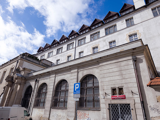

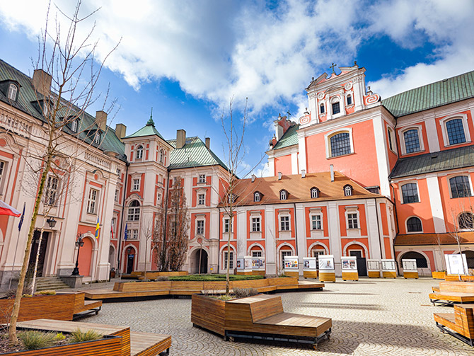

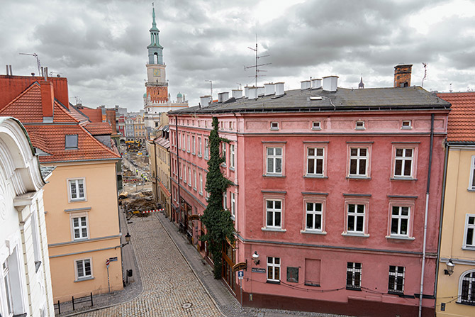

Porównajmy więc szybko kilka przykładowych zdjęć RAW ze smartfonu Samsung Galaxy S23 Ultra (50 Mpx) oraz z aparatu Sony A7 IV (33 Mpx). W smartfonie posłużyłem się aparatem głównym z tyłu, który nie dość, że ma najwyższą rozdzielczość, to w dodatku najlepszą jakość optyki i wysoką jasność (f/1,7). Natomiast w aparacie bezlusterkowym użyłem obiektywu Sony SEL24F14GM G Master f/1,4 GM. Samsung deklaruje, że aparat tylny ma ogniskową 24 mm, w przeliczeniu na pełną klatkę małoobrazkową. Dokładnie taką samą ogniskową ma zastosowany przeze mnie obiektyw Sony. Na zdjęciach może być widać pewne różnice w wysokości lub szerokości kadru, ponieważ zdjęcia z obu urządzeń mają trochę inne proporcje, a ogniskowa smartfona Galaxy S23 Ultra nie wynosi dokładnie 24 mm, lecz jest odrobinę szersza. Są to jednak różnice niewielkie. Ważniejsze jest to, czy 50 Mpx w telefonie ma w ogóle szanse być lepsze niż 33 Mpx w aparacie. Oto przykładowe zdjęcia. Górne pochodzi z aparatu Sony, dolne ze smartfona Samsung. Oprócz tego dodałem jeszcze przesuwane porównania wycinków w skali 1:1, aby można było przyjrzeć się szczegółom. Po lewej stronie suwaka jest fragment zdjęcia z Sony, po prawej z Samsunga.

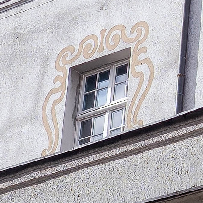

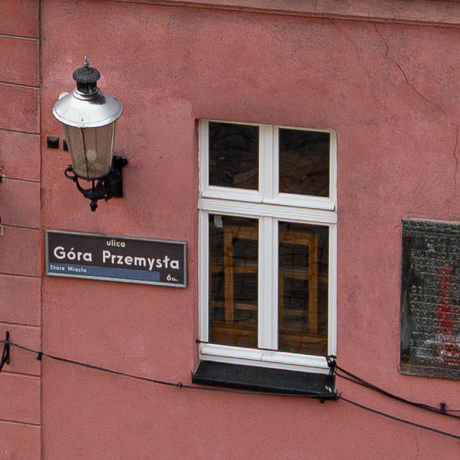

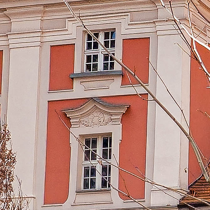

Na początek oceń kilka zdjęć wykonanych w dzień. W aparacie Sony A7 IV posługiwałem się pierwszą czułością bazową ISO 100. Natomiast w smartfonie Galaxy S23 Ultra ręcznie ustawiłem wartość na ISO 100 lub ISO 50, czyli najniższą możliwą do ustawienia manualnie, głównie z chęci sprawdzenia, czy widać jakąś różnicę między nimi (moim zdaniem nie). Przy tak niskich czułościach szum jest niewielki zarówno w smartfonie, jak i aparacie. W jasnych obszarach różnica między nimi jest zaskakująco mała. Na zdjęciach z telefonu widoczny jest delikatny efekt, popularnie określany jako marmurkowy, który można opisać jako bardzo drobne fale i zmarszczki, zauważalne tylko w pełnym powiększeniu i raczej w półcieniach. Warto pamiętać, że zdjęcia RAW z Galaxy S23 Ultra są 10-bitowe, a nieskompresowane pliki RAW z Sony A7 IV są 14-bitowe. Mają zapisanych znacznie więcej informacji o przejściach tonalnych i kolorach, co z pewnością ma wpływ na rezultaty, które widać na zdjęciach.
Patrząc na zdjęcia z telefonu, osobiście odnoszę wrażenie, jakby Samsung ingerował w RAWy, wprowadzając lekkie wyostrzanie i przy okazji też odszumianie. Jeśli tak jest, to mogłoby sugerować, że w ten sposób producent chce poradzić sobie z ograniczoną rozdzielczością optyki. Smartfon nie jest profesjonalnym narzędziem fotograficznym, więc nie byłoby to nic dziwnego. Obiektyw w telefonie jest o wiele mniejszy i z pewnością nie tak dopracowany, jak seria G Master od Sony, ale w swojej klasie (na tle innych flagowych smartfonów) wypada bardzo korzystnie. Zasadniczo to, co prezentuje Samsung Galaxy S23 Ultra, wygląda po prostu dobrze. Jeśli ktoś nie przygląda się detalom, lecz patrzy na pomniejszone zdjęcie, to może odnieść wrażenie, że jakość jest podobna do znacznie droższego aparatu. Choćby takiego jak Sony A7 IV, który z obiektywem SEL24F14GM kosztuje około 18 tysięcy złotych.

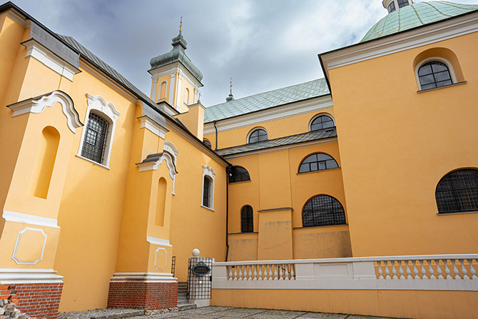

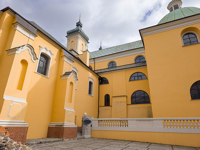

W przypadku porównania zdjęć dziennych warto zwracać uwagę przede wszystkim na ostrość i szczegółowość. Do samych kolorów aż tak wielkiej uwagi w tym porównaniu nie warto przykładać, ponieważ pliki RAW pozwalają silnie manipulować barwami. Ja wywołałem je zgodnie z moimi preferencjami, ale każdy mógłby to zrobić inaczej. Na zdjęciach ze smartfonu, głównie w ciemniejszych miejscach, widać drobne braki w szczegółowości. Aparat oferuje gładszy obraz i pomimo niższej rozdzielczości sensora, w wielu miejscach rejestruje więcej detali. Miejsca jasne w obu przypadkach wyglądają dobrze. Różnice są widoczne, ale na pewno nie jest to przepaść, jakiej można by było oczekiwać między smartfonem a aparatem z sensorem pełnoklatkowym. Moim zdaniem każde z tych zdjęć nadaje się do wydruku w większym formacie (np. wykonania fotoobrazu). W takim przypadku najdrobniejsze detale nie są aż tak istotne, bo zazwyczaj zostają utracone już w samym procesie drukowania.
To, że zdjęcia z Sony A7 IV mają lepszą szczegółowość i do pewnego stopnia również ostrość nie powinno dziwić. Aparat ma o wiele większy sensor, o przekątnej 43,27 mm, a smartfon zaledwie 12,31 mm. W dodatku pierwsza z tych matryc mieści w sobie około 33 miliony pikseli, a druga aż 200 milionów (zmniejszone czterokrotnie do 50 milionów w wyjściowych plikach RAW). Mniejszy sensor w telefonie, mieszczący więcej pikseli oznacza, że każdy z tych pikseli jest bardzo mały i pada na niego mniej światła. Gdy światła jest dużo (np. w słoneczny dzień), nie stanowi to problemu, ale gdy go brakuje, to smartfon musi zwiększać czułość ISO, co zazwyczaj oznacza bardziej widoczne szumy. Alternatywą jest ręczne ustawienie niskiego ISO, ale wydłużenie czasu ekspozycji, aby każdy piksel miał czas “złapać” tyle światła, ile potrzebuje do zarejestrowania wyraźnego obrazu. W trybie automatycznym, a szczególnie w trybie nocnym Samsung zupełnie inaczej przetwarza obraz, łącząc w krótkim czasie wiele zdjęć i zmniejszając rozdzielczość, aby uzyskać jasny, wyraźny i wystarczająco ostry obraz. Jednak w ręcznym trybie Pro lub Expert RAW takiej opcji nie ma. Czy to oznacza, że nocne zdjęcia RAW z Galaxy S23 Ultra wyglądają źle? Zobacz dwa poniższe przykłady i oceń sam.

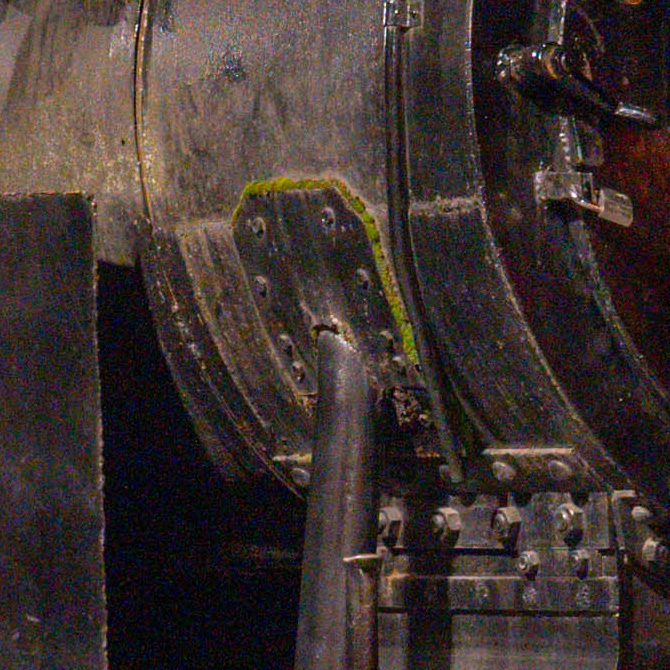

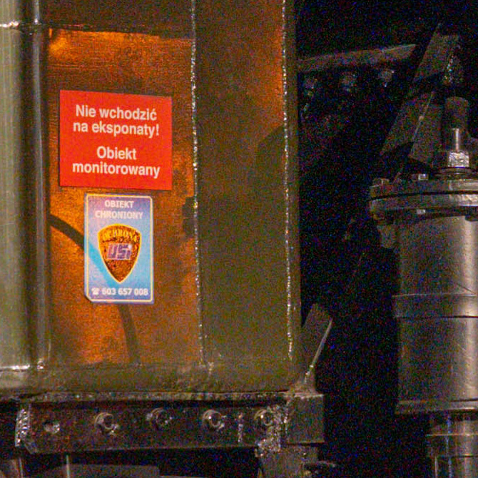

Jakość nocnych RAWów z Samsunga zaskoczyła mnie pozytywnie. Zaznaczę tutaj ponownie, że wywołując je, ustawiłem redukcję szumu kolorowego i monochromatycznego na zero, a także całkowicie usunąłem wyostrzanie, żeby sztucznie nie zwiększać szumu. W obu urządzeniach czułość w nocy ustawiona była na ISO 3200. Porównując wycinki w pełnym rozmiarze widać, że aparat Sony zapewnia znacznie lepszą szczegółowość i ostrość, ale widoczny jest też szum. W smartfonie Samsung detale obrazu są lekko nieostre, a szumu nie widać niemal wcale. To kolejna poszlaka, która może wskazywać na to, że Samsung ingeruje w RAWy, redukując szum. Patrząc na zdjęcia pomniejszone, mam wrażenie, że oba wyglądają dobrze. Są widoczne niedociągnięcia optyczne w obiektywie smartfonu, np. bardziej widoczne flary przy świecącej się latarni, a także gorsza ostrość na brzegach kadru, jednak smartfon z małym sensorem spisał się lepiej, niż sądziłem. Pomniejszone zdjęcia z pewnością są użyteczne i można je wykorzystać do publikacji w internecie. Z drugiej jednak strony uważam, że dla większości fotografowanie smartfonem nocą w RAWach ma mniejszy sens, niż używanie trybu nocnego. Efekty jego działania możecie zobaczyć w naszej pełnej recenzji Galaxy S23 Ultra.
