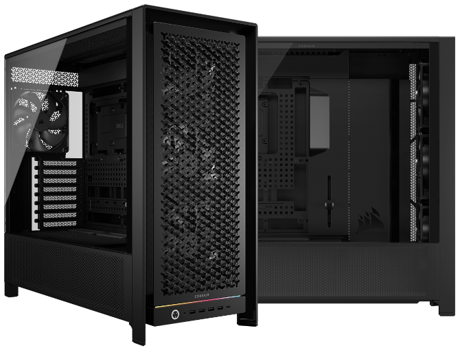

W uproszczeniu - Corsair Frame 5000D RS jest większą wersją modelu Corsair Frame 4000D RS, aczkolwiek różnice nie ograniczają się wyłącznie do fizycznych rozmiarów. Wiele elementów zostało zmienionych lub dodanych.
Corsair Frame 5000D RS reprezentuje rodzinę modułowych obudów komputerowych, które pozwalają zdemontować część elementów konstrukcyjnych m.in. tackę montażową płyty głównej, maskownicę komory zasilacza, tunel przewodów czy boczny wywietrznik. Zamysłem producenta jest oczywiście możliwość wymiany tychże komponentów, docelowo dostępnych w oficjalnym sklepie Corsair, zatem umożliwienie pełniejszej lecz dodatkowo płatnej personalizacji. Amerykańska firma już wcześniej posiadała bogatą ofertę zamienników do niektórych modeli, dlatego kontynuowanie takiej polityki wydaje się naturalnym ruchem biznesowym. Corsair udostępnia także nieodpłatne schematy do drukarek 3D, pozwalając na samodzielne tworzenie modyfikacji. Wielu użytkowników zapewne doceni, że standardowe panele może zastąpić czymś bardziej oryginalnym, ewentualnie bez problemu wydrukuje lub dokupi uszkodzony element.

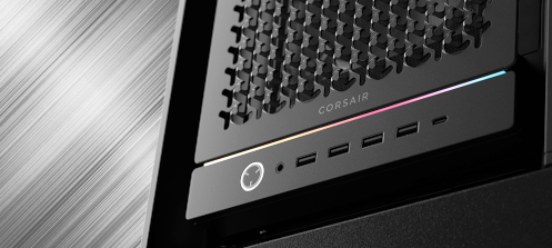

Corsair Frame 5000D RS jest wyraźnie większą i cięższą konstrukcją od Corsair Frame 4000D RS, niemniej różnice nie ograniczają się wyłącznie do fizycznych rozmiarów, ponieważ producent usprawnił wiele aspektów. Wentylatory w rozmiarze 120 mm wymieniono na jednostki 140 mm, fabrycznie dostarczając cztery zamiast trzech, co poprawia cyrkulację powietrza. Pojawił się również subtelny pasek ARGB na froncie. Corsair Frame 5000D RS otrzymała większy dolny filtr przeciwko kurzowi, szerszą maskownicę okablowania oraz dodatkowe koszyki na nośniki. Obudowa występuje w trzech odmianach - model podstawowy nie posiada wentylatorów, wariant RS otrzymał cztery fabrycznie zainstalowane 140 mm jednostki Corsair RS140 PWM, natomiast ostatni dysponuje trzema podświetlanymi wentylatorami Corsair RS140 ARGB. Każda odmiana dostępna jest w dwóch wariantach kolorystycznych - czarnej i białej.
