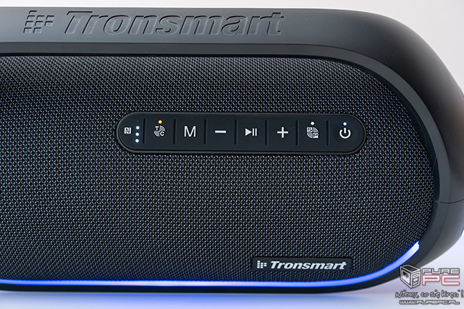

Jakie podstawowe cechy Tronsmart Bang warto wymienić już na początku? Przede wszystkim mamy tutaj do czynienia z głośnikiem o wymiarach około 36 x 18 x 15 cm, czyli trochę większym nawet od JBL Xtreme 4 i zbliżonym do Teufel Rockster Cross, którego testowałem niedawno. Masa też jest znacząca, bo wynosi 3 kg. Cała ta przestrzeń nie została jednak zmarnowana, bo wewnątrz umieszczono duży akumulator o pojemności 10800 mAh, a także cztery przetworniki aktywne oraz dwie membrany pasywne, które wzmacniają tony niskie. Deklarowane pasmo przenoszenia to 55 - 20000 Hz, a moc wynosi aż 60 W, więc znacznie przekracza to, co oferują małe głośniki Bluetooth. Konstrukcja jest bardzo solidna i dobrze wykonana, a do tego została uszczelniona tak, by spełniać standard IPx6. Oznacza to, że Tronsmart Bang przetrwa nie tylko zachlapanie i deszcz, ale nawet potężną ulewę lub całkowite wpadniecie do wody. Warto też wspomnieć o regulowanym, kolorowym oświetleniu LED wbudowanym w ten głośnik. Obejmuje ono nie tylko szeroki pasek LEDowy z przodu, ale też częściowo przezroczyste membrany pasywne na bokach, które prezentują się interesująco, szczególnie wieczorem.

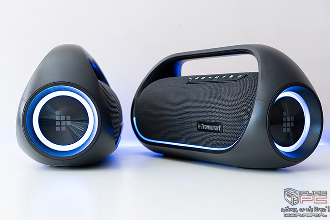

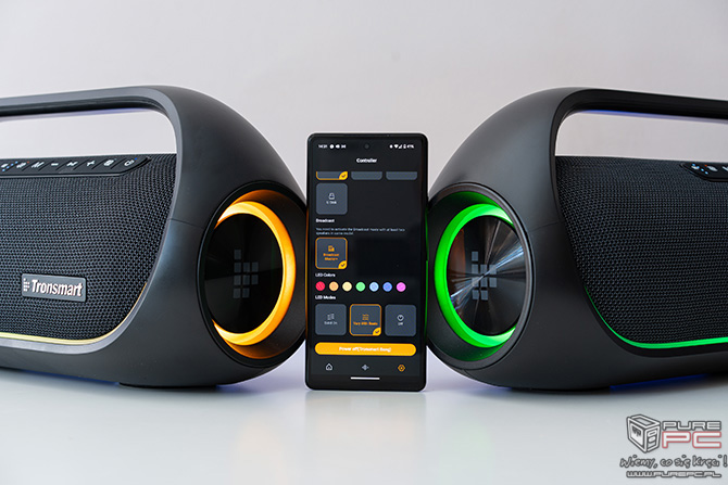

Głośnik ma oczywiście łączność bezprzewodową Bluetooth i to w całkiem nowoczesnym standardzie 5.3 (wraz z szybkim parowaniem przez NFC), ale ciekawostką jest to, że bez problemu można jednocześnie sparować bezprzewodowo nawet 100 takich głośników ze sobą. Tak, to nie pomyłka: sto! I jeśli teraz myślisz sobie, że nikt nigdy tego realnie nie wykorzysta, to pewnie masz rację. Jestem w stanie wyobrazić sobie, że jedna osoba kupuje dwa takie głośniki albo na imprezie spotyka się kilka osób, które łączą swoje głośniki w jeden system, ale aż sto? To sytuacja trudna do wyobrażenia. Fajnie jednak, że taka funkcja jest. Ja miałem szansę testować jednocześnie dwa głośniki Tronsmart Bang, więc w dalszej części recenzji napiszę, czy działa to odpowiednio dobrze. Do tego dochodzi możliwość odtwarzania muzyki przewodowo przez słącze AUX (mini jack 3,5 mm, czyli z dowolnego wyjścia słuchawkowego), a także z pamięci USB oraz, co może spodobać się wielu osobom, również z karty microSD. Na pierwszy rzut oka jedyną zauważalną wadą jest wsparcie wyłącznie dla kodeka Bluetooth SBC (nie ma aptX, ani AAC). Jednak gdy spojrzymy na cenę, to raczej narzekać nie będziemy. Tronsmart Bang w polskim sklepie (na Allegro) kosztuje około 450 zł. Dla porównania za JBL Xtreme 4 zapłacić trzeba 1350 zł, czyli 3 razy więcej. Tronsmart Bang wygląda dobrze i brzmi bardzo obiecująco. Więcej informacji znajdziesz na kolejnych stronach recenzji. Zapraszam!
