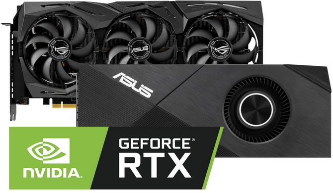

Czym właściwie jest technologia DLSS (Deep Learning Super-Sampling)? Najprościej rzecz ujmując - skalowaniem obrazu (upscaling) wykorzystującym do odtwarzania trójwymiarowej sceny sprzętowe jednostki Tensor, będące składową rdzeni Turing napędzających karty graficzne z rodziny GeForce RTX 2000 (seria GeForce GTX 1600 została ich pozbawiona). Wyspecjalizowane jednostki zaprzęgnięto do głębokiego uczenia (stąd właśnie Deep Learning w nazwie DLSS), początkowo wymagając osobnego szkolenia dla każdej obsługiwanej gry komputerowej. Takie rozwiązanie okazało się jednak niezbyt efektywne, a jakość reprodukowanego obrazu daleka od satysfakcjonującej. Innymi słowy - DLSS wprawdzie odczuwalnie zwiększało płynność animacji, ale kosztem zauważalnego pogorszenia ostrości grafiki, zwłaszcza w niższych rozdzielczościach. Skutkiem tego większość graczy pierwszą iterację DLSS traktowało jako protezę. NVIDIA ciężko jednak pracowała nad usprawnieniem tego rozwiązania, wyciągnęła odpowiednie wnioski i postanowiła przekuć brzydkie kaczątko w prawdziwe zielone wunderwaffe.
