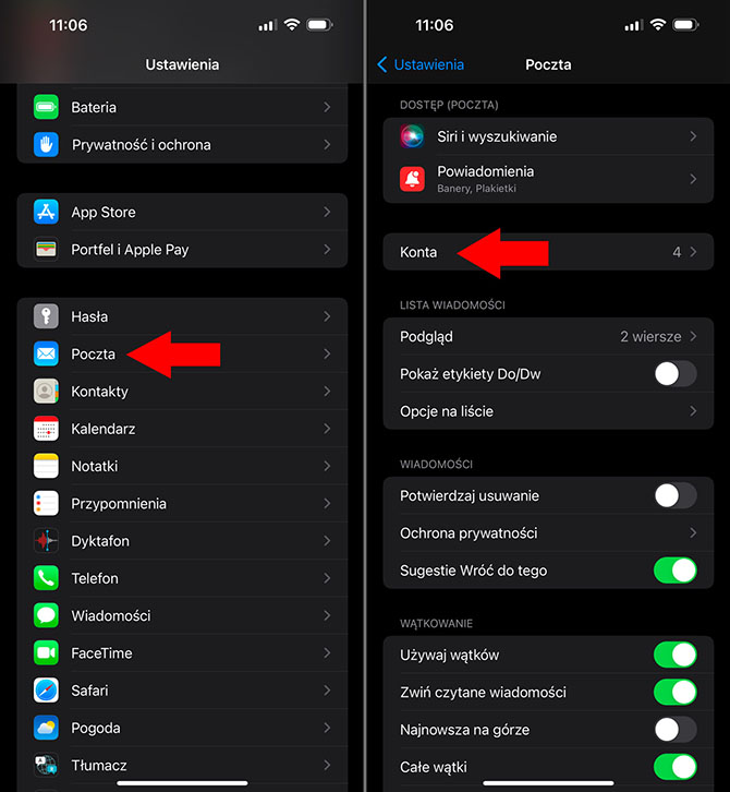

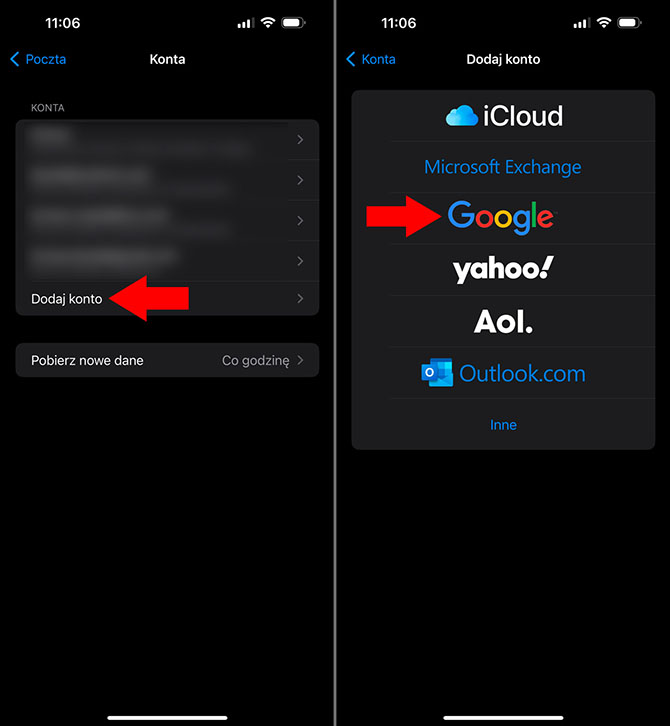

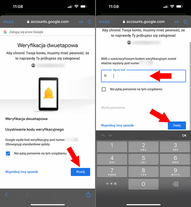

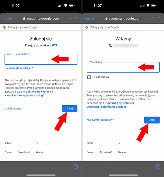

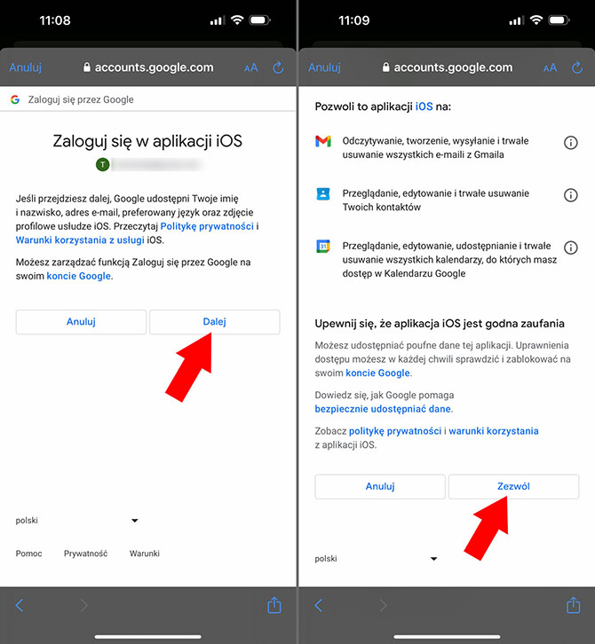

Zacznijmy może od samego początku, czyli załóżmy, że nie masz jeszcze skonfigurowanego konta Gmail w domyślnej, systemowej aplikacji w iOS, noszącej po prostu nazwę Poczta (jeśli masz, to możesz oczywiście ten krok pominąć). Aby je dodać, wejdź w Ustawienia - Poczta - Konta - Dodaj konto. W tym miejscu wyświetli się lista popularnych usług pocztowych, gdzie dotknij nazwy Google. Teraz podaj swój adres Gmail, a następnie wpisz hasło. Jeśli masz włączoną weryfikację dwuetapową (np. kod zabezpieczający otrzymywany przez SMS), to na następnym ekranie dotknij przycisku Wyślij, a potem wpisz go w wyświetlone pole. Później potwierdź jeszcze, że chcesz się zalogować oraz pozwalasz na dostęp do konta Google. Na końcu zaznacz, które elementy mają się synchronizować (poczta, kontakty, kalendarze, notatki).

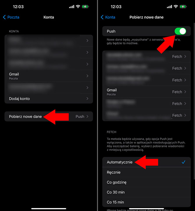

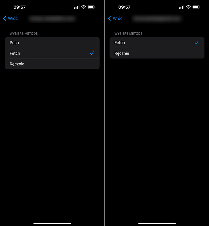

Teraz wejdź w menu Ustawienia - Poczta - Konta - Pobierz nowe dane. Tutaj domyślnie wszystkie konta pocztowe skonfigurowane są tak, aby pobierać pocztę w trybie Fetch (czyli regularnie, w ustalonych odstępach czasu). Ciekawostką jest to, że jeśli w tym miejscu dotkniesz nazwy konta Gmail, to zobaczysz, że w jego opcjach są tylko dwie metody odbierania poczty elektronicznej: Fetch lub Ręcznie. Nie ma opcji Push, która może być dostępna w innych kontach pocztowych, takich jak choćby Outlook. Dlatego należy zrobić to inną metodą, nie jest ona idealna, ale o tym za moment. W menu o nazwie Pobierz nowe dane, na samej górze wyświetlacza aktywuj opcję Push, natomiast na dole zmień ustawienia pobierania na Automatycznie.

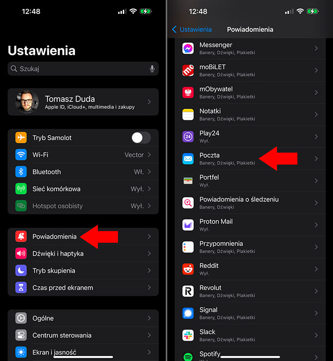

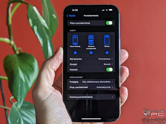

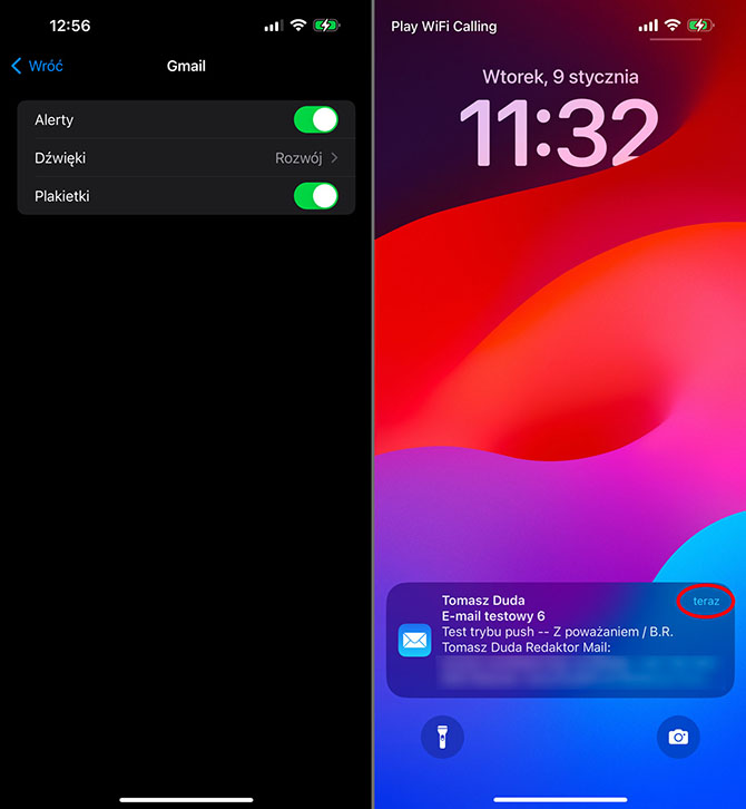

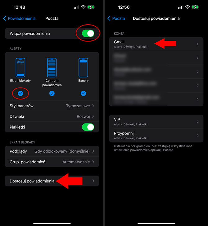

Od tego momentu automatyczne odbieranie e-maili w trybie push powinno już działać, również na Gmailu. Przynajmniej w teorii. U mnie jednak było tak, że gdy aplikacja Poczta była wyświetlona na iPhone, to faktycznie wiadomości e-mail dochodziły praktycznie od razu. Dosłownie kilka sekund po ich wysłaniu pojawiały się na koncie Gmail. Jednak gdy telefon był zablokowany, to nie dostawałem powiadomień. To się jednak zmieniło, gdy zmodyfikowałem ustawienia powiadomień dla aplikacji Poczta. Aby to zrobić, wejdź w Ustawienia - Powiadomienia - Poczta. Tutaj upewnij się, że opcja Włącz powiadomienia jest aktywna, a także powiadomienia na ekranie blokady są włączone. Ja musiałem jednak wejść jeszcze w opcje Dostosuj powiadomienia, wejść w konto Gmail i tutaj aktywować Plakietki, Alerty i wybrać dźwięk alertu. Od tego momentu, gdy dostałem nowy e-mail na poczcie Google, pojawiał się odpowiedni dźwięk oraz informacja na ekranie blokady, w ciągu kilku sekund od wysłania wiadomości.
