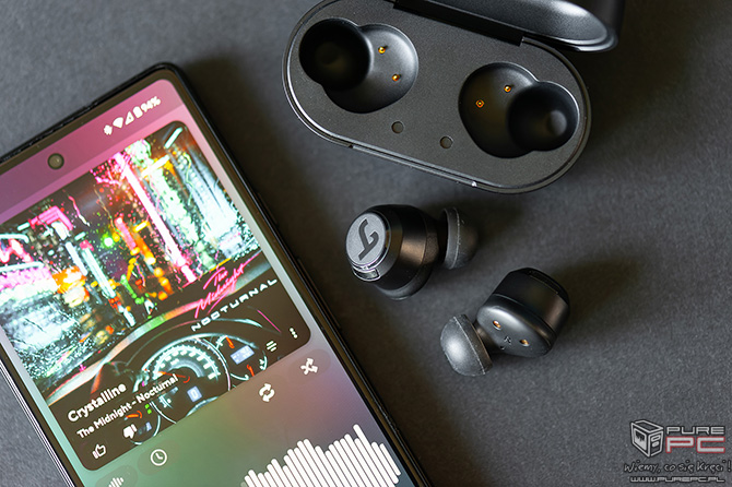

Niedawno w ofercie niemieckiej firmy Teufel pojawił się nowy model słuchawek o nazwie Real Blue TWS 3. Jak sama nazwa wskazuje, są to całkowicie bezprzewodowe słuchawki (TWS), a zatem produkt, który potencjalnie ma szansę wzbudzić zainteresowanie, bo jak wiadomo, ten typ słuchawek jest bardzo często wybierany przez osoby, którym zależy na maksymalnej wygodzie i swobodzie. Warto jednak już na początku zwrócić uwagę na cenę wynoszącą około 690 zł. Nie są to słuchawki wyjątkowo drogie, ale tanimi też bym ich nie nazwał. Moim zdaniem w Polsce największym wzięciem cieszą się modele do około 300-400 zł. Powstaje więc pytanie: czy Teufel Real Blue TWS 3 są warte zakupu? Po kilku tygodniach używania chciałbym spróbować odpowiedzieć na to pytanie.
Autor: Tomasz Duda
Dotychczas miałem okazję korzystać z kilkunastu produktów tego producenta i przyznam, że większość z nich zrobiła na mnie pozytywne wrażenie. W przypadku słuchawek można liczyć na dobrą jakość wykonania i rozrywkowe brzmienie, które moim zdaniem powinno przypaść do gustu osobom lubiącym słuchać muzyki ze sporą dawką tonów niskich. Teufel przywiązuje też zazwyczaj uwagę do dobrego czasu pracy na akumulatorze i wygodnej obsługi oraz coraz częściej dokłada do tego aktywną redukcję hałasu (ANC), tryb transparentny, ładowanie indukcyjne i odporność na zachlapanie. Wszystko to można znaleźć właśnie w modelu Real Blue TWS 3.
Może przesadziłbym, gdybym napisał, że słuchawki Teufel Real Blue TWS 3 to wielka beczka miodu, ale pod większością względów spisują się one dobrze lub bardzo dobrze. Problem jednak w tym, że ten przyjemny smak zepsuła mi jedna łyżka dziegciu.
Słuchawki bezprzewodowe Teufel Real Blue NC z długim czasem pracy, dobrym brzmieniem i ANC. Sprawdź, czy warto je kupić
Zanim jednak przejdę do szczegółów, warto spojrzeć na to, co zmieniło się w porównaniu do poprzedniego modelu. Po pierwsze: w Real Blue TWS 3 wprowadzono etui z ładowaniem bezprzewodowym, co faktycznie jest sporą zaletą, bo nie trzeba za każdym razem podłączać przewodu USB, lecz wystarczy postawić etui ze słuchawkami na podkładce indukcyjnej w standardzie Qi. Po drugie: wydłużono czas pracy na baterii z 8 do 9 godzin na samych słuchawkach (mimo że pojemność ich akumulatorów jest mniejsza) oraz z ponad 25 do ponad 37 godzin wraz z etui. Po trzecie: producent deklaruje skuteczniejsze działanie aktywnej redukcji hałasu (ANC). Po czwarte: delikatnie podwyższono odporność na wodę, z IPx3 do IPx4. Wciąż oznacza to tylko wytrzymałość na zachlapanie i pot, ale miło, że tendencja jest wzrostowa. Po piąte: w nowym modelu zastosowano po 3 mikrofony w każdej słuchawce, zamiast dwóch, co też może mieć wpływ na lepszą jakość rozmów i działanie trybu przezroczystego.

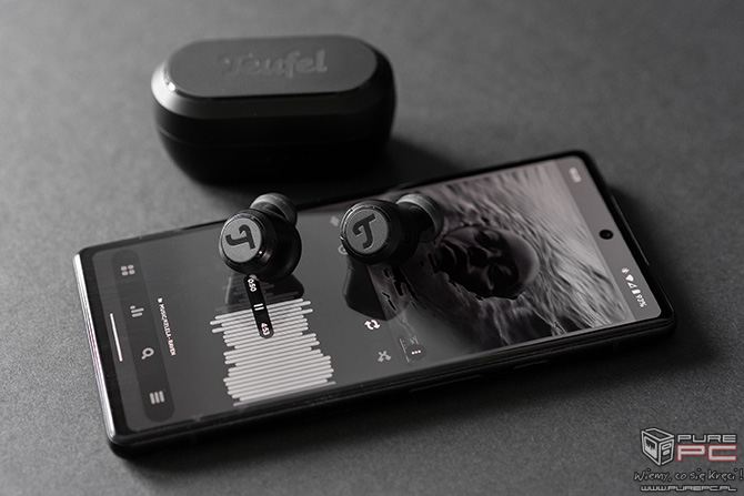

Po szóste: pojawiło się wsparcie dla szybkiego łączenia Google Fast Pair, czyli ułatwienie dla posiadaczy smartfonów z Androidem. Oprócz tego warto wspomnieć o funkcji multipoint, czyli możliwości jednoczesnego łączenia i szybkiego przełączania między kilkoma urządzeniami jednocześnie (np. smartfon i tablet lub laptop). Po siódme: Real Blue TWS 3 wykrywają ich włożenie do uszu oraz wyjęcie, czyli użytkownik dostaje funkcję automatycznej pauzy. Warto też wspomnieć o obecności zaawansowanego algorytmu polepszania jakości głos podczas rozmów (Airoha Technology), wyższym poziomie głośności, a także możliwości przypisania różnych funkcji do przycisków dotykowych. Te słuchawki bezprzewodowe są dostępne w czterech wersjach kolorystycznych, a poprzedni model miał tylko dwie. Słowem: widać sporą garść nowości. Pozostaje tylko pytanie, czy to wszystko sprawdza się w praktyce? Przekonajmy się.
