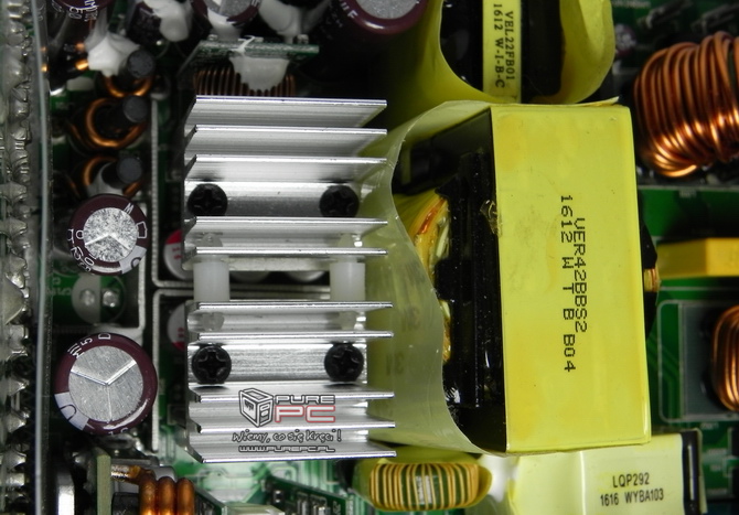

Strona wtórna każdego zasilacza zaczyna się na wyjściu z wtórnego uzwojenia transformatora i odpowiada za prostowanie oraz filtrowanie prądu o odpowiednich wartościach napięć (+3,3 V, +5, +12 V). Do realizacji sekcji prostowania w tańszych zasilaczach wykorzystuje się prostowniki Schottky’ego. W takich jednostkach najczęściej spotykamy regulację grupową lub indywidualną. W droższych modelach do prostowania linii +12 V stosuje się wyłącznie elementy aktywne, czyli tranzystory MOSFET oraz konwertery DC-DC, które pozwalają uzyskać dużo wyższą sprawność energetyczną.

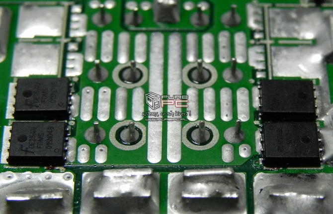

W testowanej jednostce za prostowanie szyny +12 V odpowiadają cztery tranzystory MOSFET FDMS015N04B, które umiejscowiono na rewersie laminatu, dokładnie tuż pod radiatorem za transformatorem. Parametr RDS(on) tych tranzystorów jest bardzo niski i typowo wynosi 1,13 mΩ. Jeden element jest w stanie dostarczyć do 31,3 A w trybie ciągłym przy 25°C.

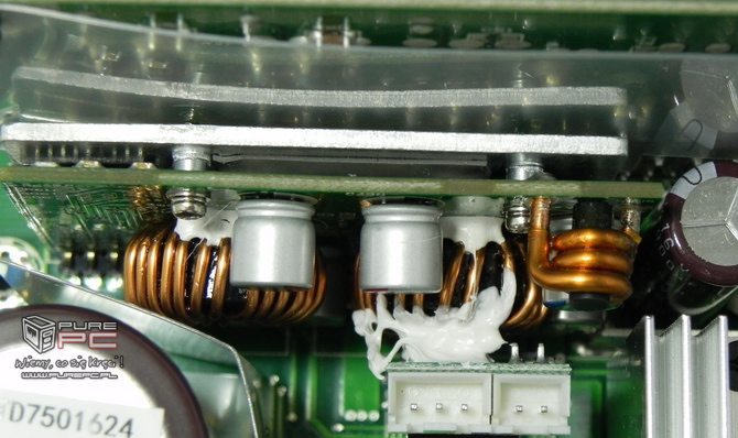

Konwertery DC-DC napięć +3,3 V oraz +5 V znajdują się na PCB panelu tuż przy płytce modularnego okablowania. Niestety, tranzystory umieszczone na stronie lutowania i nie było możliwości odczytania numerów. Elementy te chłodzone są aluminiową blaszką.

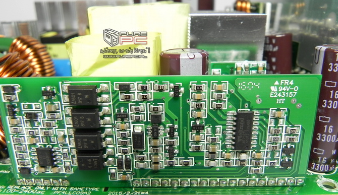

Nad bezpieczeństwem czuwa układ Weltrend WT7527 - ten niepozorny scalak monitoruje pracę zasilacza i inicjuje zaimplementowane zabezpieczenia po przekroczeniu ustalonych wartości.

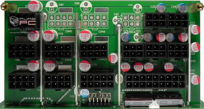

By poprawić jakość napięć, płytka ze złączami modularnymi połączona jest spoiwem lutowniczym z głównym PCB. Nie jest to jednak żadna innowacja, bowiem producent stosował to rozwiązanie także w poprzednich modelach. Na awersie laminatu są dodatkowe kondensatory elektrolityczne i polimerowe, oczywiście wszystkie produkcji japońskiej firm Nippon Chemi-Con oraz Nichicon.

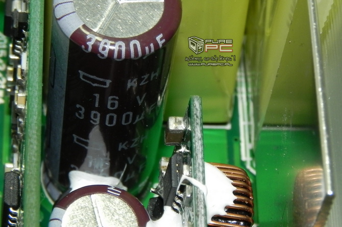

Na stronie wtórnej królują kondensatory elektrolityczne produkcji wyłącznie Nippon Chemi-Con oraz kondensatory aluminiowo-polimerowe produkcji Chemi-Con oraz Nichicon (FPCAP). Wszystkie są certyfikowane do pracy przy maksymalnej temperaturze 105 °C, co powinno zapewnić długie i bezawaryjne działanie zasilacza Seasonic PRIME Titanium 750 W.
