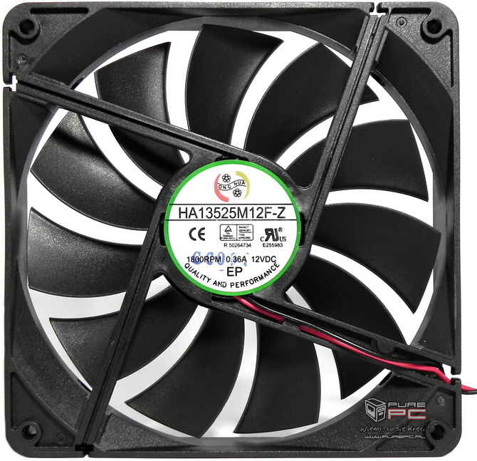

Za chłodzenie elektroniki odpowiada 135-milimetrowy wentylator Hong-Hua HA13525M12F-Z z łożyskiem FDB (Fluid Dynamic Bearing), czyli dynamicznym łożyskiem olejowym. Specjalna konstrukcja pozwala ograniczyć jego drgania, tarcie czy temperaturę. Wszystko to przekłada się na znacznie cichszą pracę oraz wyjątkową niezawodność w porównaniu z wentylatorami wykorzystującymi łożyska kulkowe lub ślizgowe. Producent określa maksymalną prędkość na 1800 obr./min.

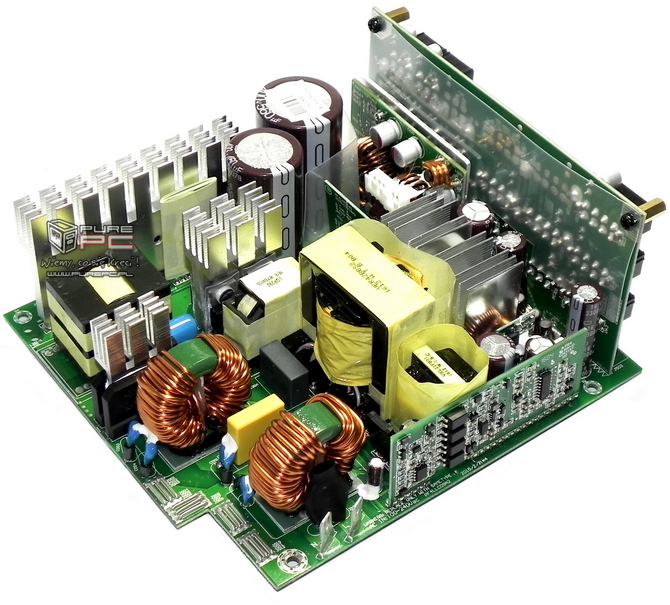

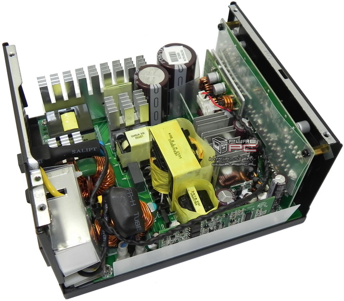

Rozmieszczenie elementów w Seasonic PRIME Titanium 750 W powinno sprzyjać dobrej cyrkulacji powietrza. Większość podzespołów ustawionych jest w jednym kierunku, co ułatwia przepływ powietrza, a zarazem pozwala zredukować obroty wentylatora.
We wnętrzu znajdziemy cztery aluminiowe radiatory o zwiększonej pojemności cieplnej. W dolnym lewym rogu powyższego zdjęcia znajduje się filtr EMI, dalej dwa mostki prostownicze z dedykowanym odpromiennikiem ciepła. Między mostkami i radiatorem APFC jest zabudowana cewka układu aktywnej korekcji mocy. Za największym radiatorem sekcji APFC umieszczono dwa (różnych gabarytów) kondensatory wysokonapięciowe. W centralnej części laminatu głównego widzimy kolejny radiator, który chłodzi cztery tranzystory pracujące w topologii pełnego mostu, natomiast obok znajdują się elementy układu rezonansowego (LLC). Niżej mamy dwa transformatory - mniejszy odpowiada za obwód 5 Vsb. Przy krawędzi PCB wlutowano pionowo laminat z układami odpowiedzialnymi za zabezpieczenia PSU. Konwertery DC-DC znajdują się tuż przy pionowym PCB ze złączami panelu modularnego. Producentem OEM płytki drukowanej jest nie kto inny, jak firma Seasonic.

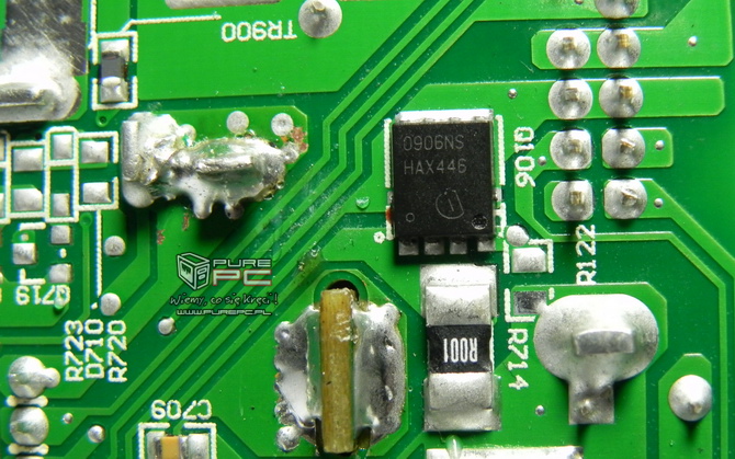

Jakość lutowania jest bardzo dobra, w jednym miejscu znalazłem pozostałość topnika po poprawkach ręcznych. Jakość oceniam na 6! Seasonic PRIME Titanium 750 W jest najwyższą półką zasilaczy komputerowych, więc od razu widać, że płacimy ekstra za kontrolę jakości.

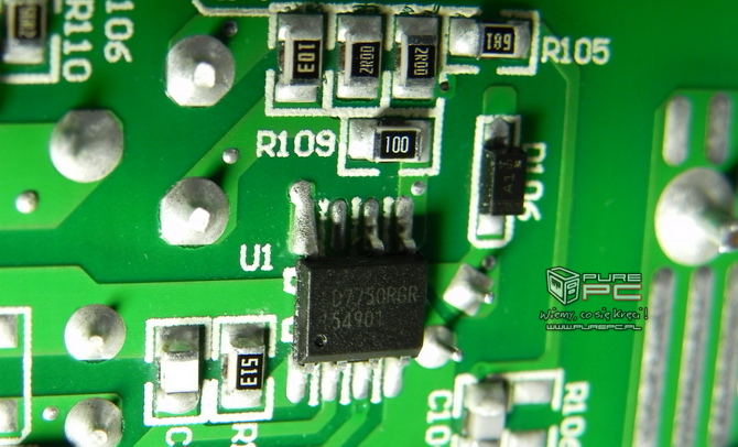

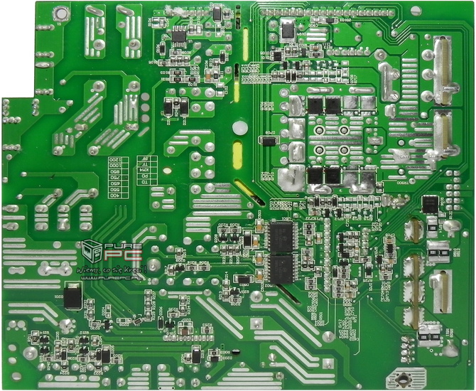

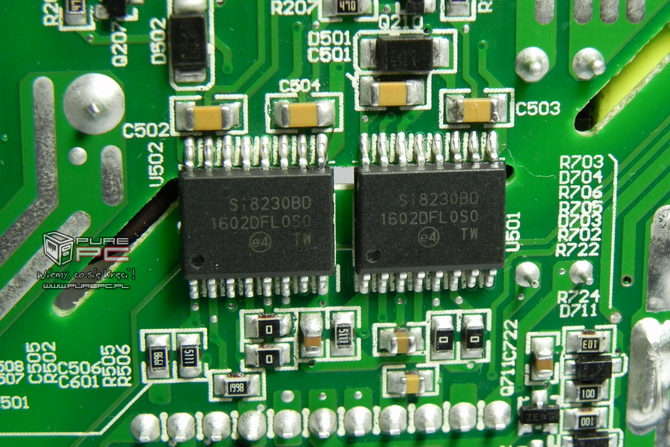

Na rewersie PCB widać dodatkowe elementy elektroniczne - wśród nich dwa układy scalone Silicon Labs Si8230BD, kontroler PWMLD7750R oraz jeden MOSFET BSC0906NS.

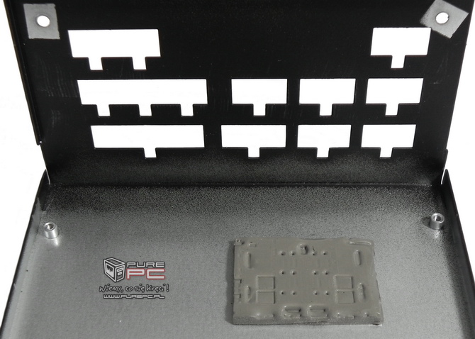

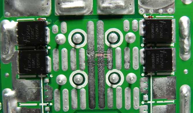

Znajdujące się na rewersie cztery tranzystory FDMS015N04B obwodu +12 V, dodatkowo są chłodzone przez obudowę za pośrednictwem solidnego termopada.
