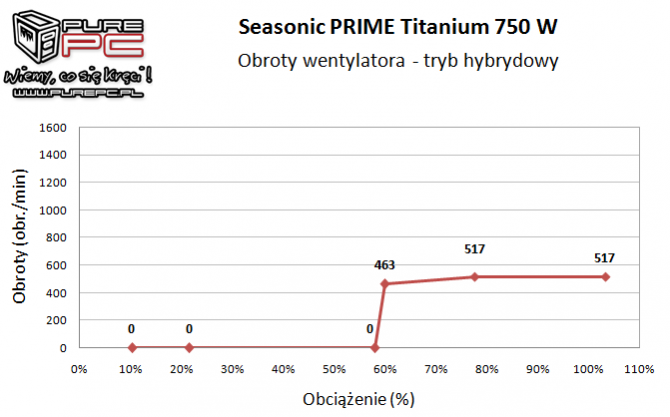

Za rozpraszanie gorącego powietrza we wnętrzu zasilacza odpowiada 135 milimetrowy wentylator z łożyskiem hydrodynamicznym FDB, który działa w trybie ciągłym lub hybrydowym (półpasywnym). Podczas testów 750 watowego PRIME rotor pracował z prędkością maksymalną nieprzekraczającą 517 obr./min. Większość zasilaczy takie wartości osiąga tylko w spoczynku.
W trybie pracy ciągłej wentylatora, zauważalny jest start z większymi obrotami na 1-2 sekundy. W tym trybie pracy do połowy mocy wentylator nie przekroczył 433 obr./min. Podczas długotrwałego obciążenia powyżej 50% można zauważyć chwilowy wzrost prędkości wentylatora tzw. przedmuch.
W trybie hybrydowym wentylator włączał się dopiero przy ok. 450 W, zaczynając krótkim przedmuchem co kilka minut. Ciągła praca od 60% mocy znamionowej to prędkość od 463 obr./min.

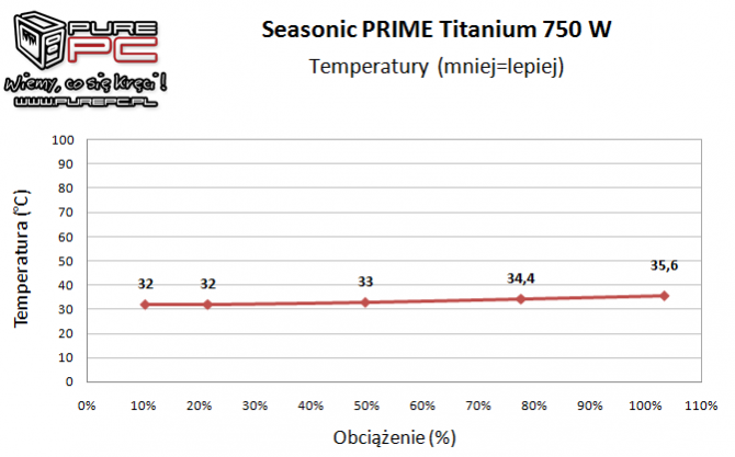

Niskie obroty wentylatora wcale nie pociągnęły za sobą wyższych temperatur wydmuchiwanego powietrza, ale należy pamiętać, że testowany zasilacz posiada tranzystory obwodu +12 V chłodzone obudową - to ona bardziej się grzeje podczas dużych prądów na linii +12 V. Tak więc temperatury wydmuchiwanego powietrza nie były wysokie i nie przekroczyły wartości 35,6 °C, aczkolwiek przy bardzo dużym przeciążeniu przekraczającym 900 W zanotowałem niemal 60 °C.

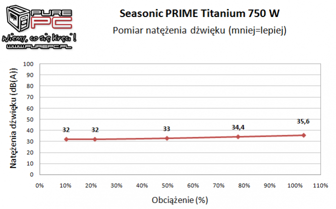

Pomiar natężenia dźwięku
Pomiar ciśnienia akustycznego wykonany został w pomieszczeniu o wymiarach wewnętrznych 3,5 x 4 x 2 m. Za urządzenie pomiarowe posłużył decybelomierz Voltcraft SL-200 (dynamika: 30 - 130 dB), posiadający klasę dokładności (1.5), co określa maksymalny błąd pomiarowy nie przekraczający 1,5%. Częstotliwość korygowana była charakterystyką A ze stałą czasową S (Slow). Pomiary były wykonywane w godzinach nocnych w celu wykluczenia czynników zewnętrznych. Decybelomierz został umiejscowiony w odległości 50 cm prostopadle do tyłu obudowy (kratki wylotu ciepłego powietrza) zasilacza. Pomiar odbywał się na koniec każdego stopnia obciążenia, po minimum 45 minutach. Tło pomiaru w pomieszczeniu wynosiło 31,9 dB(A), temperatura otoczenia 22 stopni Celsjusza. Zanim przejdę do pomiaru ciśnienia akustycznego, zapoznajcie się z poniższym zestawianiem:
- 10 dB(A) - normalne oddychanie / szelest liści
- 20 dB(A) - szept
- 30 dB(A) - ciche pomieszczenie w domu
- 40 dB(A) - lodówka
- 50 dB(A) - normalna rozmowa
- 60 dB(A) - śmiech
- 70 dB(A) - odkurzacz lub suszarka do włosów
- 80 dB(A) - głośna muzyka/duży ruch miejski
Zasilacz w teście 110% zachowywał niskie obroty wentylatora generując 32,4 dB(A). Mało? Myślałem, że jak przeciążę Seasonica do 909 W i zostawię na kilkadziesiąt minut, to zmuszę wentylator do szybszej pracy. Niestety, mimo temperatury obudowy bliskiej 60°C wentylator pracował z prędkościami gwarantującymi ciszę, nie przekraczając 32,4 dB(A). Tryb półpasywny pomijam, bo tutaj cisza jest do pewnego stopnia obciążenia gwarantowana. Podczas pracy hybrydowej od 60% mocy i długim czasie obciążenia, można zauważyć chwilowe załączenie się wentylatora tzw. przedmuchy. Co do pracy rotora wentylatora, na niskich obrotach z niewielkiej odległości delikatnie słychać terkotanie łożyska.
