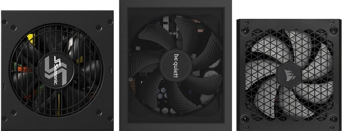

Powiedzmy sobie zupełnie szczerze - składając przeciętny komputer nie musisz wykładać niebotycznych pieniędzy na absolutnie najlepszy zasilacz w swojej kategorii. Dopłacanie do modeli z certyfikatami 80 Plus Platinum czy Titanium nie zawsze znajduje uzasadnienie ekonomiczne. Większości wystarczy solidna konstrukcja należąca do średniego segmentu, aczkolwiek najpierw pasowałoby oszacować czego właściwie potrzebujesz. Jeśli konfiguracja będzie pobierać maksymalnie 200-300W, wówczas trzykrotnie mocniejszy PSU można uczciwie odpuścić. Zwłaszcza gdybyś miał zostać właścicielem podejrzanego 750W zamiast porządnego 500W. Bezwzględnie powinieneś jednak unikać producentów i jednostek budzących wątpliwości, wśród których jednym tchem można wymienić: Akyga, Codegen, Deer, Gembird, iBox, Logic, Qoltec, Rebeltec, Ultron Eurocase. Oczywiście, również renomowanym firmom zdarzają się kiepskie serie (np.: niektóre wybuchowe Gigabyte), podobnie jak mniejszym dostawcom prawdziwe rodzynki. Właśnie dlatego powstał niniejszy poradnik, mający ułatwić orientację w gąszczu dziesiątek modeli dostępnych na sklepowych półkach. Niech moc będzie z Wami :)
Zasilacz komputerowy to może nie najbardziej sexy podzespół, nie wpływa także na wydajność czy prezencję. Mimo tego jest swoistym szarym eminencją od którego zależy więcej, niż wielu mogłoby podejrzewać.

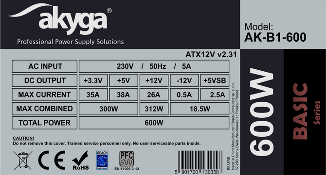

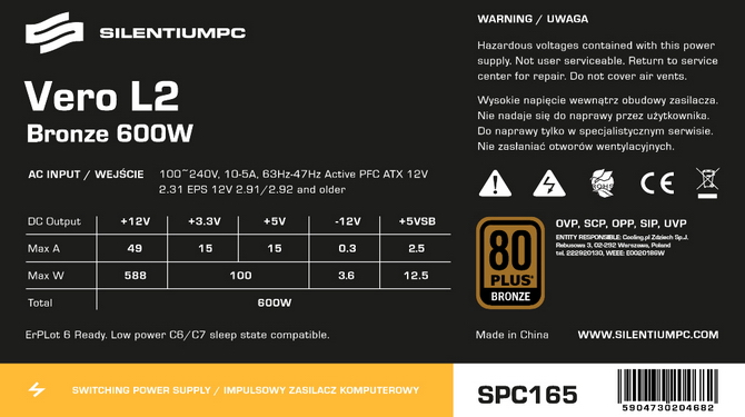

Wielu kupujących jako najważniejsze kryterium podczas wybierania zasilacza wskazuje moc wyrażaną w Watach (W), która owszem jest istotna, niemniej mówi stosunkowo niewiele o faktycznych możliwościach jednostki. Dla współczesnych komputerów kluczowa jest bowiem wydajność linii 12 V, odpowiedzialnej za wykarmienie podzespołów bazowych, podczas gdy pozostałe linie 3,3 V oraz 5 V pełnią funkcję drugorzędną. Przykładowo - zasilacz Logic 520W zapewnia tutaj zaledwie 360 W, natomiast teoretycznie słabszy be quiet! System Power 9 400 W dostarcza 384 W. Nowoczesne konstrukcje potrafią dystrybuować nawet 100% mocy znamionowej na linie 12 V, dlatego jeśli zobaczycie znaczne odstępstwa od powyższego schematu, powinna zapalić się czerwona lampka. Liczby generalnie nie powiedzą wszystkiego, ponieważ w przypadku zasilacza końcową jakość zapewniają m.in. konwertery, rodzaj zastosowanej elektroniki (kondensatory), wentylator czy sprawność potwierdzona certyfikatem.

Dwa zasilacze o identycznej mocy, ale zobaczcie na wydajność linii 12 V - różnica jest kolosalna już na poziomie tabliczki znamionowej
