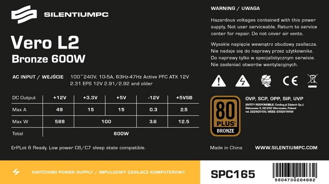

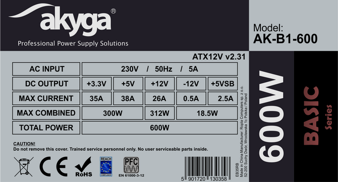

Wielu kupujących jako najważniejsze kryterium podczas wybierania zasilacza wskazuje moc wyrażaną w Watach (W), która owszem jest istotna, niemniej mówi stosunkowo niewiele o faktycznych możliwościach jednostki. Dla współczesnych komputerów kluczowa jest bowiem wydajność linii 12 V, odpowiedzialnej za wykarmienie podzespołów bazowych, podczas gdy pozostałe linie (3,3 V oraz 5 V) pełnią funkcję drugorzędną. Przykładowo - zasilacz Akyga 600 W zapewnia tutaj zaledwie 360 W, natomiast teoretycznie słabszy Endorfy Vero L5 500 W dostarcza 492 W. Nowoczesne konstrukcje potrafią dystrybuować nawet 100% mocy znamionowej na linie 12 V, dlatego jeśli zobaczycie znaczne odstępstwa od powyższego schematu, powinna zapalić się czerwona lampka. Liczby generalnie nie powiedzą wszystkiego, ponieważ w przypadku zasilacza końcową jakość zapewniają m.in. konwertery, rodzaj zastosowanej elektroniki (kondensatory), wentylator czy sprawność potwierdzona certyfikatem.

Dwa zasilacze o identycznej mocy, ale zobaczcie na wydajność linii 12 V - różnica jest kolosalna już na poziomie tabliczki znamionowej
