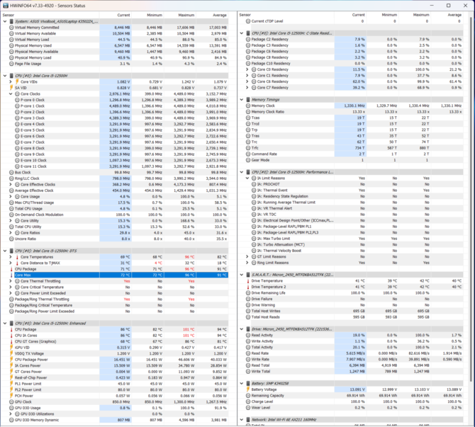

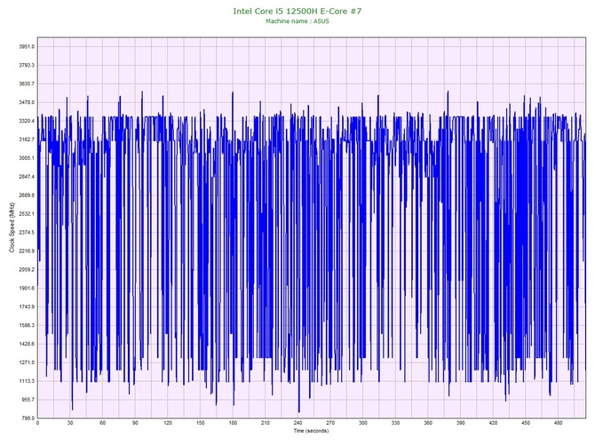

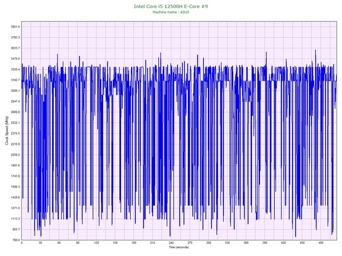

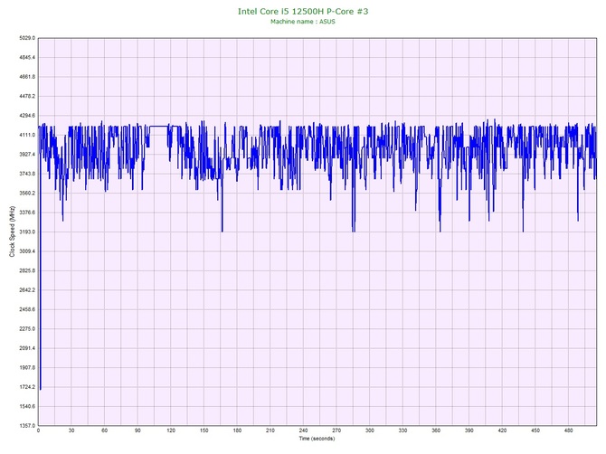

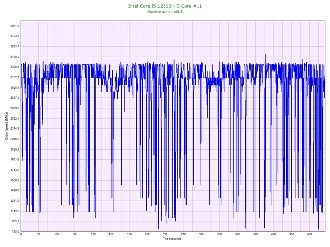

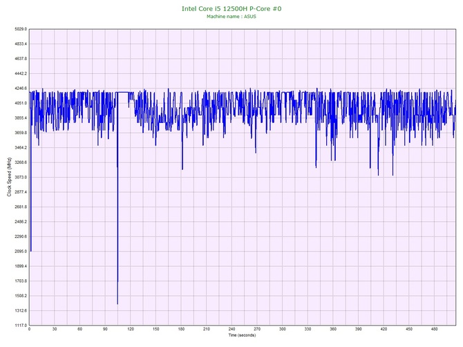

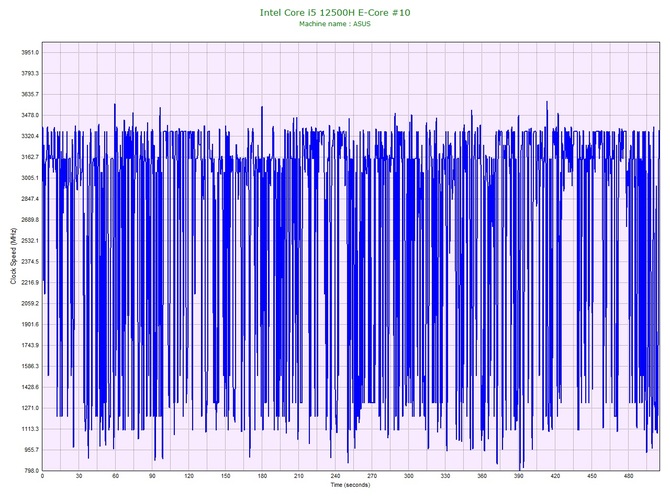

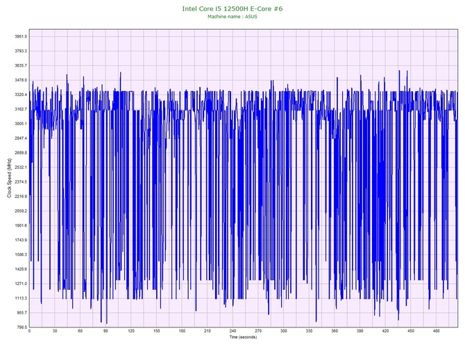

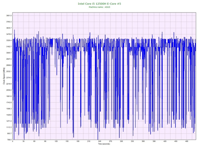

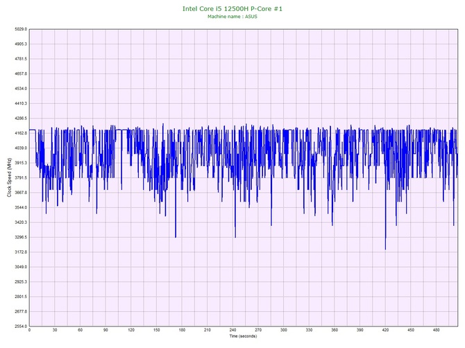

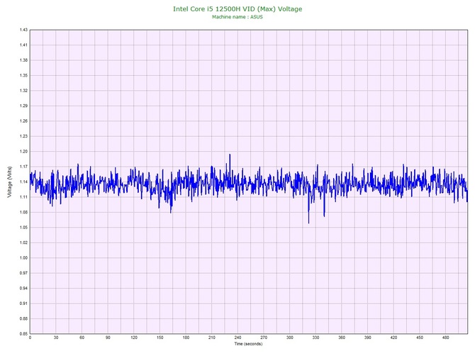

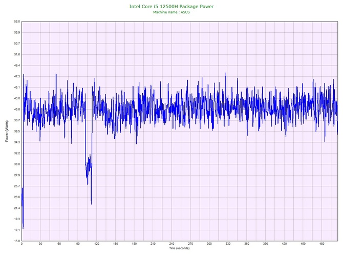

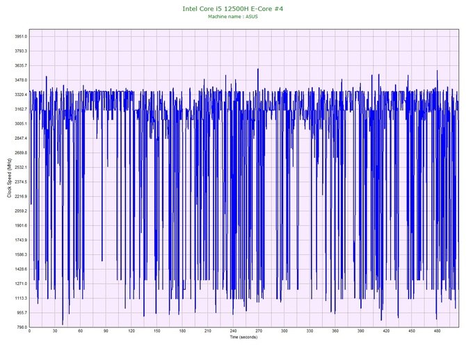

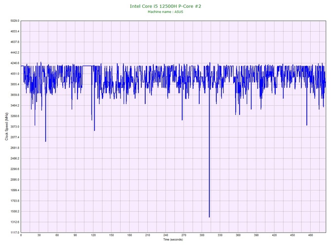

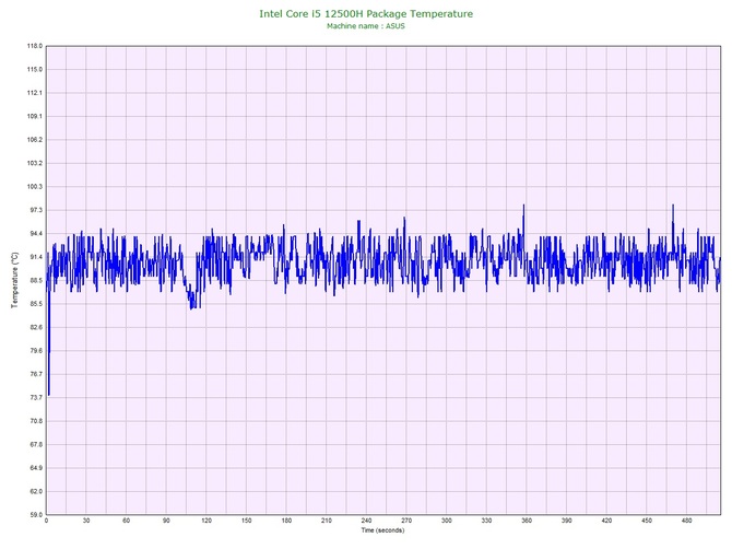

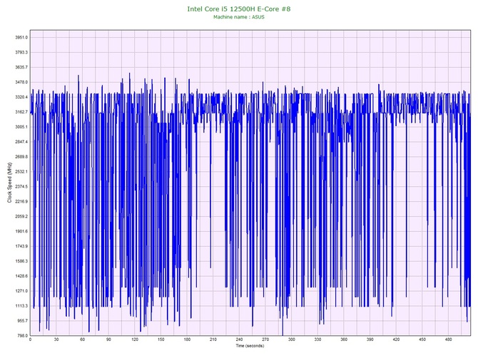

Podczas pierwszego testu wygrzewania notebooka, procesor Intel Core i5-12500H pracował przez większość czasu w mocą w okolicach 45 W, jednak zdarzały się częste spadki do 35 W (a rzadko nawet poniżej tej wartości). Pomimo relatywnie niewielkiego poboru mocy ze strony układu Alder Lake-H, jego temperatury pozostawały sporo do życzenia (choć dotyczy to głównie rdzeni, bo samo iGPU pracowało z dużo niższą temperaturą). Procesor Intel Core i5-12500H osiągał, według HWMonitor PRO, maksymalnie 98 stopni, przy czym przez cały czas trwania testu wygrzewania, temperatury zauważalnie przekraczały pułap powyżej 90 stopni. ASUS Vivobook S 15 pod tym względem nie wypada szczególnie korzystnie.
