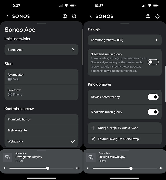

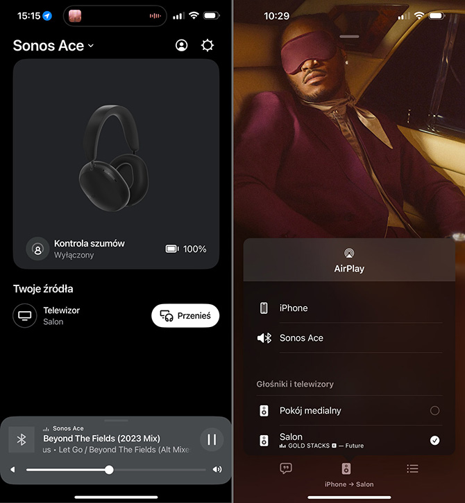

Aplikacja mobilna nosi po prostu nazwę Sonos, jest darmowa, dostępna na smartfony z systemami iOS oraz Android i przetłumaczona na język polski. Liczba opcji i ustawień silnie uzależniona jest od tego, jaki sprzęt Sonos został w niej dodany. Ogólna przejrzystość interfejsu i łatwość obsługi są dobre. Skupmy się w tym przypadku głównie na opcjach odnoszących się do testowanych słuchawek. Ekran główny jest w zasadzie klasyczny. Widać grafikę pokazującą słuchawki Sonos Ace, poziom naładowania akumulatora, informację o aktywnym trybie ANC i transparentnym, a na dole także informację o aktualnie odtwarzanej muzyce. Na górze z kolei można rozwinąć listę sprzętu i sprawdzić co jest odtwarzane na głośnikach i słuchawkach Sonos w ramach jednego systemu i konta użytkownika. Jeśli np. do TV podłączony jest głośnik, który wspiera przekazywanie dźwięku do słuchawek Sonos Ace, to taka opcja również pojawi się na ekranie głównym.

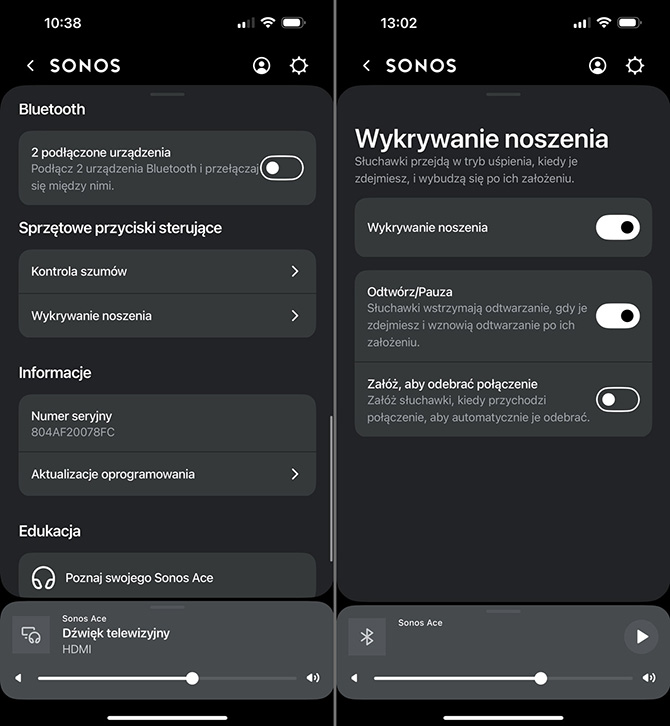

Po dotknięciu grafiki słuchawek otworzymy menu z głównymi funkcjami. Można tutaj włączyć lub wyłączyć ANC oraz tryb przezroczysty. Jest dostęp do prostego korektora dźwięku, który w zasadzie ogranicza się tylko do wzmacniania lub osłabiania tonów niskich i wysokich oraz zmiany balansu. Jest też funkcja śledzenia ruchu głowy oddzielnie dla muzyki i dźwięku z telewizora (kina domowego). Można również włączyć dźwięk przestrzenny. Nie ma problemu z włączeniem parowania z dwoma urządzeniami naraz (multipoint). Aktywować można wykrywanie noszenia słuchawek, funkcję automatycznego pauzowania i odtwarzania, a nawet opcję samoczynnego odbierania połączeń telefonicznych po założeniu słuchawek. Rzecz jasna aplikację można połączyć też z usługami strumieniowania muzyki online. Są ich dziesiątki, więc nie będę wymieniał wszystkich, ale wśród nich znajdziemy Spotify, Apple Music, Tidal, Bandcamp, SoundCloud, Plex, Deezer, TuneIn i YouTube Music.
