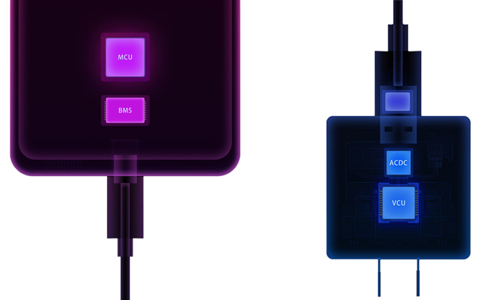

W tym konkretnym przypadku prąd podawany na dwa ogniwa baterii jest dokładnie taki sam, a napięcie dzielone jest na pół. To tak zwane ładowanie adaptacyjne, które warunkuje obecność MCU (wewnętrznego mikroprocesora odpowiadającego za inteligentny układ sterowania). System BMS (battery pack management system) zarządza poziomem naładowania i reaguje na spadki napięcia na którymś z ogniw. Drugie może być cały czas ładowane. BMS magazynuje również informację o prądzie maksymalnym, przy którym odcinane jest zasilanie idące do odbiornika. To wpływa pozytywnie na zjawisko nagrzewania się układu ładowania. Przechodzimy płynnie do kwestii bezpieczeństwa i żywotności baterii stosowanych w smartfonach producenta. Warto wziąć pod uwagę też temat trwałości akumulatorów poddawanych takiemu ładowaniu.

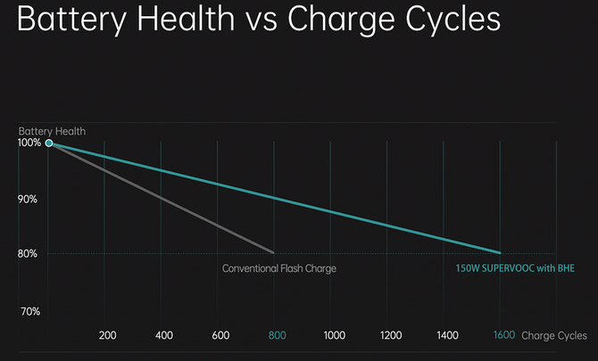

W tej materii SUPERVOOC ma wiele do zaoferowania. Dzięki wspomnianemu systemowi BMS, poziom mocy w ogniwach regulowany jest w taki sposób, aby oba rozładowywały się na raz. Dzięki temu obydwa komponenty zużywają się w jednakowym stopniu. W przypadku konwencjonalnego szybkiego ładowania, pojemność akumulatorów po 800 cyklach ładowania wynosi blisko 80%. SUPERVOOC 150 W z regulacją Battery Health Engine pozwala osiągnąć wynik nawet 1600 cykli, czyli dwukrotnie wyższy. BHE składa się ze specjalnego procesora optymalizującego pracę baterii oraz dwóch autorskich technologii Smart Battery Health Algorithm i Battery Healing. Biorąc pod uwagę, że rozwiązanie to jest w stanie zapewnić naładowanie smartfona z baterią 4500 mAh w zaledwie 15 min., trzeba przyznać, że robi ono wrażenie. SUPERVOOC 150 W będzie dostępny komercyjnie w drugim kwartale 2022 roku.
