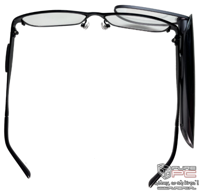

Okulary OPPO Air Glass ważą 30 gramów. W zasadzie mamy do czynienia z monoklem, który możemy zamontować przy użyciu magnesu na specjalnej oprawce. W konstrukcji znajdują się niezbędne moduły łączności oraz procesor Qualcomm Snapdragon 4100. Falowód i autorski Spark Mikro Projector wykorzystują technologię microLED do wyświetlania elementów interfejsu. Projektor mierzy zaledwie 0,5 cm sześciennego. W konstrukcji nie zabrakło głośnika oraz mikrofonu. Komunikacja z innymi urządzeniami odbywa się przy wykorzystaniu standardów WiFi 802.11n oraz Bluetooth 5.0. Producent poskąpił szczegółów technicznych odnoszących się do pojemności akumulatora czy dokładnych wymiarów. Odnoszę wrażenie, że jest to sprzęt „pokazowy”. Potencjalne zainteresowanie na rynku chińskim pozwoli podjąć OPPO decyzję co do dalszych losów okularów lub ich następcy.

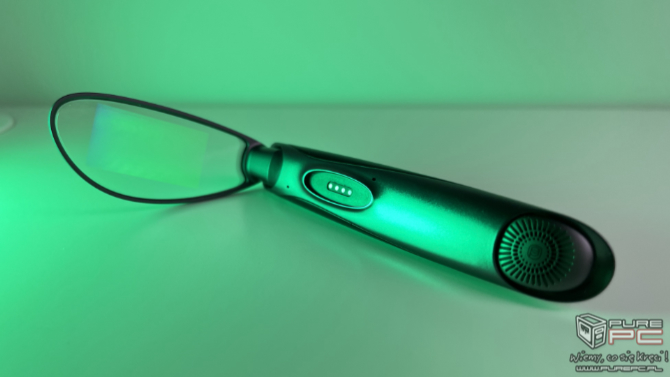

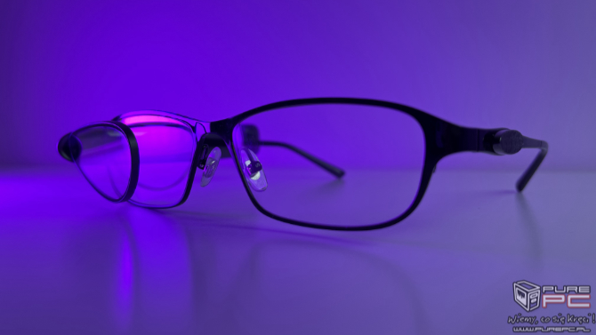

Zestaw sprzedażowy został umieszczony w kartonie z kilkoma oddzielnymi schowkami. Znajdziemy w nich moduł OPPO Air Glass, okulary (oprawki + szkła), a także kabel USB-C oraz etui do transportu gadżetu. Nie zabrakło również ładowarki, która przyjęła dość atrakcyjną wizualnie formę. Akcesorium można postawić na biurku i umieścić w nich OPPO Air Glass w celu naładowania. Monokl „trzyma się” adaptera dzięki magnesom. Dioda LED sygnalizuje stopień naładowania. W egzemplarzu testowym okularów zastosowano „zerówki”, ale nic nie stoi na przeszkodzie, aby wymienić je na szkła korekcyjne o konkretnych właściwościach. To istotne z punktu widzenia użytkownika końcowego. Monokl możemy połączyć z oprawkami przy użyciu magnesu, podobnie jak w przypadku ładowarki. Bez obaw, mechanizm jest stabilny i nawet krótka przebieżka nie stanowiła dla niego wyzwania.
Test OPPO Air Glass: pieśń przyszłości, kosztowny gadżet czy szansa realnych zmian w sposobie korzystania z elektroniki? [nc1]
Na ten moment OPPO Air Glass montuje się na prawej stronie oprawek, ale być może pojawi się również wariant dostosowany do lewej strony twarzy. Waga wynosząca 30 gramów nie jest szczególnie uciążliwa i nie „ciągnie” głowy w żadną ze stron. Nie oznacza to, że mamy tutaj pełną wygodę. Podczas dłuższego użytkowania czuć obecność gadżetu przy skroni. Trzeba mieć jednak na uwadze to, że nie jestem użytkownikiem okularów innych niż przeciwsłoneczne i nie mam w tym względzie dużej skali porównawczej. W tym miejscu warto powiedzieć o tym, że producent i tak wykonał milowy krok w udoskonaleniu wizji OPPO AR Glass z 2019 roku. Urządzenie to było duże i nieszczególnie urodziwe. OPPO Air Glass to całkiem inne podejście do projektowania. Ewidentnie skupiono się na jakości wykonania oraz cechach użytkowych. To dobry kierunek. Trzymam kciuki za kolejny projekt związany z tak zwaną wspomaganą rzeczywistością

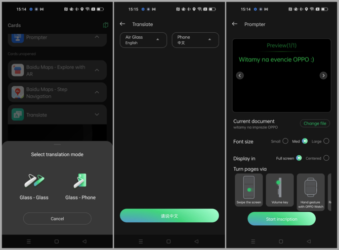

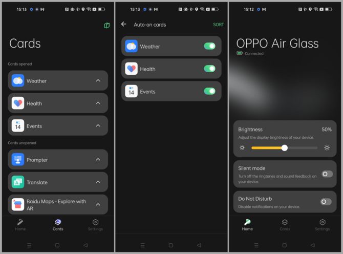

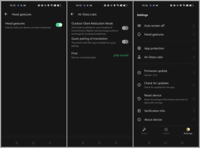

Wyświetlanie i aplikacja

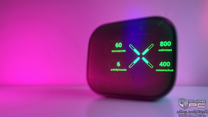

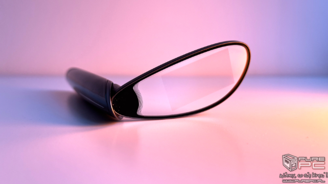

OPPO Air Glass wyświetlają obraz na panelu MicroLED o rozdzielczości 640 x 480 pikseli, co umożliwia Spark Micro Projector. Uświadczymy tutaj falowodów optycznych, które często określane są mianem światłowodów. To właśnie tutaj prezentowane są informacje dla użytkownika okularów. Niestety, osoby postronne będą w stanie rozpoznać, że korzystamy z danych wyświetlanych na niewielkim ekranie. To nieco kłóci się z kwestiami prywatności i bez wątpienia jest kolejnym elementem wymagającym dopracowania ze strony producenta. Okulary należy sparować z aplikacją Controller dostępną na smartfony OPPO z systemem ColorOS 11 lub nowszym. To prosty program z czytelnym interfejsem, w którym możemy regulować jasność wyświetlanego w okularach obrazu oraz decydować o funkcjach oszczędzania energii. Ustawimy tu również aktywne karty oraz skonfigurujemy funkcję promptera. Przez okres testów apka ani razu nie sprawiła mi problemów.

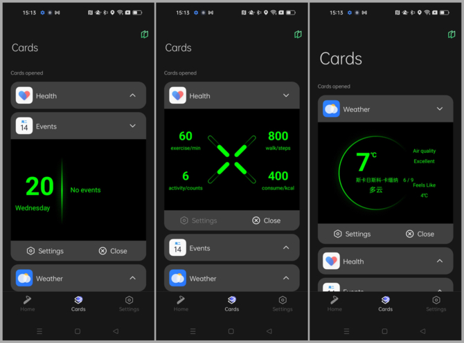

Możliwości okularów są dość ograniczone, ale SDK będzie dostępne dla programistów, dzięki czemu istnieje szansa na pojawienie się nowych narzędzi. Na start możemy liczyć na wyświetlanie aktualnej prognozy pogody, zegara z datą i stanem naładowania akumulatora, wydarzeniami z kalendarza oraz panelu śledzenia kondycji (tutaj przyda się zegarek OPPO). Możemy także skorzystać z tłumacza, choć działa on jedynie w języku angielskim, koreańskim japońskim i chińskim. Nie mogę ocenić jakości tłumaczenia na drugi, trzeci i czwarty z języków, ale czas reakcji zasługuje na ciepłe słowa. Podobał mi się za to prompter. Wirtualny sufler może podpowiadać nam treść prezentacji, którą chcemy przeprowadzić w ramach dowolnego wydarzenia. Najciekawiej prezentowałaby się nawigacja. Niestety, ta jest realizowana przez Baidu i nie mogłem zmusić jej do działania z okularami.
