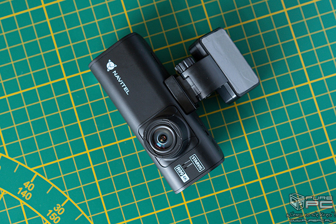

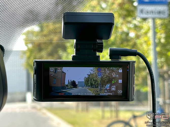

Już z samej nazwy można wywnioskować, że ta kamera samochodowa nagrywa wideo w rozdzielczości 4K, co czasami może być dużą zaletą, bo więcej pikseli może zwiększyć szansę na odczytanie drobnych napisów, znaków lub tablic. Jednak rozdzielczość 2160p wiąże się tutaj z płynnością 30 kl/s, która jest w zupełności wystarczająca, ale warto podkreślić, że jest też możliwość podniesienia płynności do 60 kl/s przy 1440p, a nawet do 120 kl/s przy Full HD (1080p). Ta ostatnia opcja zapewni gorszą szczegółowość ogólną, ale może zdecydowanie zwiększyć szansę na odczytanie numerów tablic przy wysokich prędkościach. Ponadto kamera ma moduł Wi-Fi do łączności ze smartfonem. Dzięki darmowej aplikacji mobilnej można przeglądać pliki na telefonie i pobierać je do pamięci oraz udostępniać. Nie zabrakło też odbiornika GPS, który pozwala rejestrować na filmie dane geolokalizacyjne oraz (opcjonalnie) również prędkość pojazdu. Dodam, że moduł GPS nie jest wbudowany w obudowę kamery, lecz w uchwyt, który przyklejamy do szyby w samochodzie. Zaletą jest też to, że Navitel R99 4K ma zarówno wyświetlacz dotykowy IPS LCD, jak i klasyczne przyciski, więc podstawowe czynności, takie jak zabezpieczanie nagrań lub wyłączanie/włączanie mikrofonu można wykonać na dwa sposoby. Sam wyświetlacz ma przekątną 3,18 cala i oferuje dobrą jakość obrazu oraz szerokie kąty widzenia. Może on prezentować obraz z kamery przedniej i tylnej, bo Navitel R99 4K ma też opcję podłączenia dodatkowego, tylnego modułu. Jest on dodatkowo płatny, ale kosztuje 99 zł, więc koszt nie jest bardzo duży.

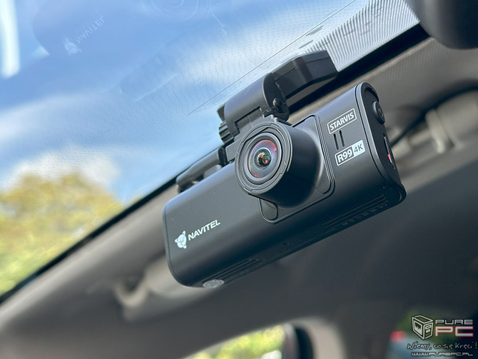

Wideorejestrator wyposażony jest w 7-soczewkowy obiektyw z filtrem IR, o jasności f/1,75 i kącie widzenia 140 stopni, a za przechwytywanie obrazu odpowiedzialny jest sensor światłoczuły Sony Starvis IMX415. Natomiast przetwarzanie sygnału z niego jest wykonywane przez procesor Novatek NT96670. Oczywiście zapis plików wideo MP4 może odbywać się w pętli (starsze są nadpisywane przez nowe po zapełnieniu karty pamięci microSD - do 256 GB). Ciekawą funkcją jest możliwość wyświetlania na ekranie nie tylko dużej i czytelnej informacji o aktualnej prędkości i czasie/dacie, ale także powiadomień o zbliżaniu się do fotoradaru, buspasa czy niebezpiecznego odcinka drogi. Tak, tryb parkingowy również jest, ale wymaga modułu stałego zasilania Navitel Smart Box Max (69 zł). Kamera nie jest zasilana przez akumulator, lecz przez superkondensator, który znacznie lepiej znosi wysokie i niskie temperatury i ma znacznie dłuższą żywotność. Producent oferuje 24 miesiące gwarancji na ten wideorejestrator, a oficjalna cena to 599 zł. Warto zaznaczyć, że wraz z kamerą użytkownik otrzymuje roczną licencję na nawigację samochodową Navitel Navigator. Oprócz tego jest jeszcze jedna, bezpłatna aplikacja na komputery, dzięki której można szybko przejrzeć nagrania z kamery, wraz z lokalizacją na mapie oraz wykresem prędkości. Nosi ona nazwę Navitel DVR Player. Przejdźmy zatem do konkretów, zaczynając od opisu samej konstrukcji oraz zawartości opakowania.
