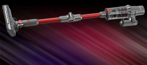

Jigoo C500 ma bezszczotkowy silnik o mocy 500 W, generujący siłę ssania na poziomie 33000 Pa (przy 110000 obr/min). Zasilany jest on z ośmiu ogniw litowo-jonowych o całkowitej pojemności 65,12 Wh (29,6 V, 2200 mAh), które według deklaracji mają wystarczać na 60 minut ciągłego odkurzania w niskim trybie mocy ssania. Ogólnie tryby są trzy, w tym automatyczny, korzystający z sensora kurzu. Rzecz jasna realny czas pracy sprawdzę i opiszę na jednej z kolejnych stron tej recenzji. Ciekawostką jest to, że akumulator jest zintegrowany z dość dużym kolorowym wyświetlaczem i przyciskiem dotykowym, więc jeśli by się tak zdarzyło, że panel lub przycisk uległyby awarii, to można je wymienić w warunkach domowych, dosłownie w kilka sekund, po prostu wsuwając nowy akumulator. Rozwiązanie pomysłowe i w sumie dość użyteczne. Jeśli nie zepsuje się silnik, to trzy rzeczy można wymienić bez jakiejkolwiek wizyty w serwisie. Konstrukcja odkurzacza jest wykonana bardzo dobrze, na poziomie jaki spotykałem w odkurzaczach kilkukrotnie droższych, nawet takich za ponad 2000 zł. Zaletą jest “łamana” rura, dzięki której można o wiele łatwiej sprzątać pod meblami. Jigoo C500 ma oczywiście elektroszczotkę (25 W), a do niej zarówno rolkę do odkurzania podłóg twardych, jak i klasyczną szczotkę do dywanów i wykładzin dywanowych. Na tym jednak nie koniec. Nasadka główna wyposażona jest w 5 diod oświetlających podłogę, co ułatwia sprzątanie w ciemnych miejscach i jest rzeczą nie koniecznie oczywistą w tak tanich odkurzaczach pionowych. Co więcej, do kompletu dołączono jeszcze dwie nasadki szczelinowe (szeroką i wąską), obie z wysuwanymi miotełkami, a także drugi filtr powietrza, który ma redukować kurz i alergeny o 99,99%. Wszystko to za 539 zł (taka była cena w czasie pisania tej recenzji). Jak dla mnie: całkiem nieźle.
