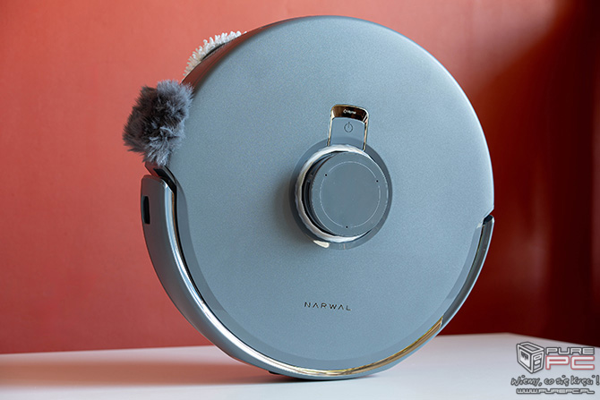

Po pierwsze: wersja Ultra ma moc ssącą na poziomie 12000 Pa, co rzecz jasna przekłada się na znacznie dokładniejsze usuwanie kurzu, zwłaszcza jeśli ktoś ma w domu nie tylko podłogi twarde, ale też dywany lub wykładziny dywanowe. Co ważne, nie odbywa się to kosztem podwyższonej głośności, bo według deklaracji w trybie standardowym ma ona wynosić w pełni akceptowalne 58 dB. Oczywiście w dalszej części recenzji sprawdzę, jaka jest realna głośność w każdym z trybów pracy. Po drugie: Narwal Freo Z Ultra może rozpoznać rozlane płyny na podłodze i samoczynnie przełączyć się do trybu ich zasysania i mopowania miejsca, w którym zostały rozpoznane. Ponadto dwa obrotowe, podnoszone o 12 mm mopy zastosowane w tym robocie mają nacisk na powierzchnię wynoszący 12 N, a także nie są okrągłe, lecz mają kształt zaokrąglonych trójkątów. Efekt jest taki, że powierzchnie zmywania obu mopów zachodzą lekko na siebie, dzięki czemu pas podłogi między jednym a drugim mopem jest znacznie lepiej wysprzątany. Zresztą mycie odbywa się też za pomocą detergentu, ale o tym za moment. Po trzecie: robot ma zestaw różnych czujników, w tym LiDAR i dwie kamery z przodu oraz diody doświetlające, a wszystko to wzbogacone o algorytmy (rzecz jasna AI), które są w stanie rozpoznać do 120 różnych rodzajów przedmiotów i przeszkód na podłodze i omijać je w bardzo bliskiej odległości. Jeśli chodzi o odległość sprzątania od krawędzi, to wynosi ona 8 mm. Przetwarzanie danych ma odbywać się offline, wyłącznie w obrębie odkurzacza (certyfikat TÜV Rheinland Privacy). Ponadto funkcja AI DirtSense 2.0 samoczynnie dostosowuje tryby sprzątania do rozpoznanego brudu. Przykładowo, jeśli wykryje większe fragmenty stałe albo więcej kurzu, to podniesie moc ssania, a jeśli wykryje płyn, to przejdzie do trybu zmywania. Sama szczotka główna też ma funkcję unoszenia, zmniejszającą ryzyko zaplątania się włosów lub sierści, a do konstrukcji robota można przyczepić też boczną nasadkę do odkurzania listw przypodłogowych, co wciąż jest rzadkością w tego typu odkurzaczach.

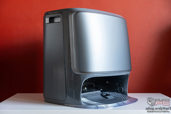

Nie będzie zaskoczeniem, że w tej cenie do robota dodana jest także wielofunkcyjna stacja dokująca. Pozwala ona na automatyczne opróżnianie kurzu, dozowanie detergentu (dołączonego do kompletu), mycie mopów ciepłą wodą od 45 do 75 stopni Celsjusza (automatyczna regulacja), samoczynne sprzątanie stacji oraz suszenie gorącym powietrzem. Są w niej dwa duże zbiorniki na czystą i brudną wodę, miejsce do podłączania detergentu, przestrzeń do mocowania worka na kurz o pojemności 2,5 litra z funkcją kompresowania owego kurzu tak, aby zminimalizować częstotliwość wymiany worka (producent deklaruje, że typowo 2-3 razy do roku, choć tutaj miałbym jednak wątpliwości, choćby pod względem higienicznym, mimo że worek też jest suszony), a także w obudowie stacji umieszczono dość duży wyświetlacz dotykowy do łatwego, ręcznego sterowania. Oczywiście jeszcze więcej da się zrobić za pomocą aplikacji na telefonie. Głośność opróżniania odkurzacza w stacji też została utrzymana w ryzach, bo według deklaracji ma wynosić 71 dB. W zestawie znaleźć można kilka dodatków, o których przeczytasz na kolejnej stronie tej recenzji.
