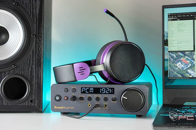

Słuchawki Dark Project Sono nadają się do używania nie tylko z komputerami stacjonarnymi i laptopami, ale też konsolami PlayStation czy Xbox, handheldami, tabletami oraz smartfonami. Jest to więc model bardzo uniwersalny, a sama łączność przewodowa nie dla każdej osoby będzie wadą, choć niestety mankamentem z pewnością jest to, że przewód nie jest odłączany. Jak przystało na słuchawki do gier, są one wyposażone w wielokierunkowy mikrofon (100 - 10000 Hz) na giętkim ramieniu, który nie jest chowany, ale na szczęście da się go po prostu odłączyć, co zdecydowanie bywa przydatne, zwłaszcza jeśli ktoś skupia się głównie na grach jednoosobowych lub chce posłuchać muzyki. W konstrukcji wbudowano też potencjometr do regulacji głośności oraz przełącznik do wyłączania mikrofonu. Do redakcji trafiła czarno-fioletowa wersja kolorystyczna, ale oprócz tego dostępna jest druga, biało-miedziana, która w mojej opinii wygląda jeszcze lepiej, choć rzecz jasna jest to kwestia gustu.

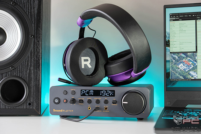

Dark Project Sono wyposażone są w duże przetworniki dynamiczne, o średnicy 53 mm, z polimerową membraną, według deklaracji przenoszącą pasmo od 20 do 20000 Hz. Impedancja wynosi 22 omy. Sam przewód ma długość 1,5 metra, plus użytkownik otrzymuje w komplecie rozdzielacz na dwa 3-polowe wtyki mini jack 3,5 mm, oddzielnie dla dźwięku i mikrofonu. Ciekawie wygląda też konstrukcja poduszek wokółusznych, bo składają się one z trzech warstw: najgłębiej umieszczona jest miękka pianka, na nią nałożono warstwę żelową, która ma zapewniać lepsze odprowadzanie ciepła, czyli po prostu efekt chłodzący, a na samym wierzchu jest materiał płócienny (na bokach syntetyczna skóra). Przejdźmy zatem do dokładniejszego opisu konstrukcji, jakości i ergonomii.
