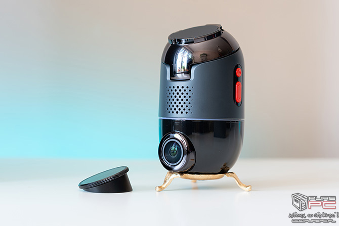

70mai 4K Omni (X800) to wideorejestrator, będący następcą modelu Omni (X200), którego recenzję publikowałem niespełna dwa lata temu. Podstawowy zamysł jest identyczny, jak wcześniej. Chodziło o stworzenie kamery samochodowej, która ma jeden obiektyw, a mimo to jest w stanie nagrywać w 360 stopniach. I to się udało, ale warto pamiętać, że 70mai 4K Omni umieszczona jest blisko lusterka, więc do przodu nagrywa bez problemu, ale gdy obróci się do tyłu, to zarejestruje tylko wnętrze. Dlatego producent oferuje również zestaw z oddzielną kamerą tylną. Ponadto kamerze można wydać polecenie głosowe, by obróciła się w bok i nagrywała np. kierowcę oraz okno tuż obok niego (np. w czasie kontroli drogowej). Po pierwszym spojrzeniu na nową konstrukcję miałem deja vu, bo podobieństwo do poprzednika jest bardzo duże, ale na szczęście im bardziej zagłębiałem się w specyfikację, tym więcej różnic zauważałem.
70mai 4K Omni to nietypowy wideorejestrator z obrotową głowicą, dzięki której może nagrywać wszystko dookoła. Reaguje też na wiele poleceń głosowych, ma zaawansowany tryb parkingowy, ADAS, zapis historii tras na mapie oraz sensory Sony Starvis 2. Jak spisuje się w praktyce? Zobacz przykładowe filmy i oceń samemu.

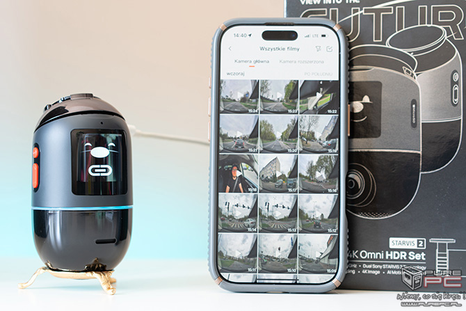

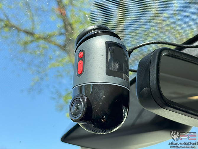

Kamera samochodowa 70mai 4K Omni ma wbudowany odbiornik GPS i może nanosić na nagrywany obraz dane o geolokalizacji i prędkości. Ma też system wsparcia kierowcy (ADAS) mogący poinformować o przypadkowej zmianie pasa ruchu, ostrzec o potencjalnej kolizji (szybkim zbliżaniu się do poprzedzającego obiektu) i poinformować o ruszeniu pojazdu z przodu. Jednak ADAS jest domyślnie nieaktywny i uważam, że większość osób raczej z niego nie skorzysta. Pozytywnie ocenić warto lokalny podgląd obrazu oraz transfer plików, bo kamera ma szybkie Wi-Fi 6. Wielu osobom powinno spodobać się to, że zamiast pamięci wbudowanej, zastosowano klasyczne miejsce na kartę pamięci microSD, którą producent dołącza do kompletu (128 lub 256 GB, ale kamera obsługuje do 512 GB). Ponadto zwykły akumulator wymieniono na superkondensator, który w wideorejestratorach jest dobrym pomysłem, bo ma znacznie dłuższą żywotność. Na obiektyw można nałożyć opcjonalny filtr polaryzacyjny, zmniejszający odblaski w szybie. Wady? Kamera ma nietypową, wysoką konstrukcję, którą trudniej ukryć za lusterkiem, a także stały, nieodłączany uchwyt. Komendy głosowe są, w tym “record video”, ale na razie nie po polsku. No i dochodzi jeszcze kwestia ceny, wynoszącej na start około 1500 zł. Każdy powinien sam ocenić, czy chce tyle wydać na kamerę samochodową i jaki model jest optymalny.
