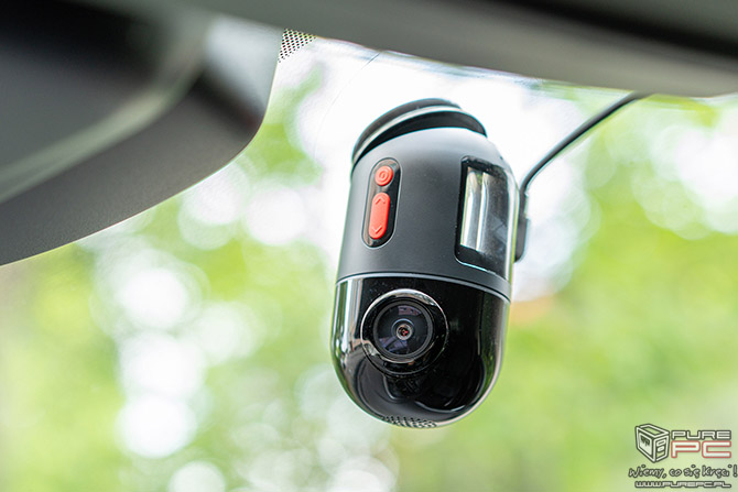

W przypadku kamery samochodowej najważniejszą cechą jest realna jakość wideo. W końcu nadrzędną funkcją tego typu sprzętu jest rejestrowanie wszystkiego, co dzieje się na drodze i w jej pobliżu, z maksymalną szczegółowością, płynnością i odpowiednią jasnością. Jednak w przypadku 70mai X200 Omni warto na początku wyróżnić jej nietypową konstrukcję. Otóż ta kamera ma tylko jeden obiektyw i jeden sensor światłoczuły, ale zamontowany jest on na obrotowej głowicy. Dzięki temu może nagrywać nie tylko to, co dzieje się przed pojazdem, ale również na bokach, we wnętrzu, a nawet częściowo z tyłu, oczywiście jeśli widoczność przez tylną szybę na to pozwala. W dodatku wykorzystuje tę głowicę w dość pomysłowy sposób, bo ma funkcję śledzenia i nagrywania postaci osoby, która kręci się w pobliżu pojazdu, a także można jej wydać komendę głosową, aby obróciła się w wybranym kierunku i przez chwilę nagrywała dokładnie to, co chce użytkownik.
70mai X200 Omni oferuje całkiem sporo, ale kosztuje niemało. Należy więc zwrócić uwagę na jej główne zalety oraz wady i na końcu odpowiedzieć sobie na pytanie, które z nich są dla Ciebie ważniejsze. Ta recenzja ma w tym pomóc.
VIOFO WM1 - recenzja prawdopodobnie najlepszego dyskretnego wideorejestratora ze średniej półki cenowej
Mamy więc tutaj do czynienia z kamerą 360 stopni. Co prawda sam ruch głowicy odbywać się może w zakresie 340 stopni, ale do tego dochodzi jeszcze pole widzenia obiektywu, wynoszące 140 stopni, więc realnie 70mai X200 Omni nagrywa wszystko dookoła. Warto też wspomnieć o dość rozrywkowym charakterze wideorejestratora, który objawia się choćby tym, że po jej włączeniu (i w kilku innych momentach) na wyświetlaczu pokazuje się animowana twarz postaci nazwanej MaiX, a urządzenie dostępne jest również w ciekawym biało-czerwonym kolorze. Ponadto X200 Omni ma wbudowaną pamięć 32, 64 lub 128 GB, więc nie wymaga stosowania dodatkowej karty pamięci microSD. Nagrywa filmy w rozdzielczości Full HD 1920 x 1080 px z płynnością 60 lub 30 klatek na sekundę i wyposażona jest w dość jasną optykę f/1.5 oraz tryb zwiększonej dynamiki tonalnej. Co prawda nie ma tutaj lubianego sensora Sony Starvis, lecz OmniVision OS02K10, ale jest szansa, że będzie nagrywała dość jasne i wyraźne wideo nie tylko w słoneczny dzień, ale również w nocy. Przykładowe filmy znajdziesz w dalszej części tej recenzji.

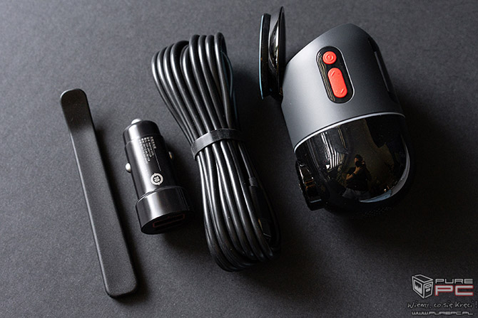

Urządzenie posiada łączność Wi-Fi, więc może być obsługiwane zdalnie za pomocą smartfonu. Jest to wręcz wskazane, bo niewielki wyświetlacz daje dostęp jedynie do podstawowych ustawień oraz uproszczonego podglądu kadru. Rzecz jasna wideorejestrator nagrywa filmy w pętli, może zabezpieczać automatycznie nagrania po wykryciu wstrząsu, ma wbudowany odbiornik GPS (lokalizacja geograficzna plus prędkość), a także posiada funkcję asystenta pasa ruchu. Należy nadmienić, że jeśli do kamery dokupisz adapter do stałego zasilania 70mai Hardwire Kit 4G UP04, to otrzymasz nie tylko tryb parkingowy, ale również możliwość lokalizowania pojazdu i zdalnego łączenia się nawet bez Wi-Fi, ponieważ moduł UP04 ma miejsce na kartę SIM, więc oferuje stałą łączność komórkową 4G LTE. 70mai X200 ma też zasilanie wewnętrzne, a dokładniej rzecz ujmując wbudowany akumulator 300 mAh. Słowem: jest to całkiem interesująca kamera samochodowa, która może nie imponuje rozdzielczością nagrywania, ale jest funkcjonalna. Cena waha się w zależności od pojemności pamięci, ale można założyć, że średni koszt to około 900 zł. To całkiem sporo. Czy faktycznie warto kupić 70mai X200 Omni? Przekonajmy się!
