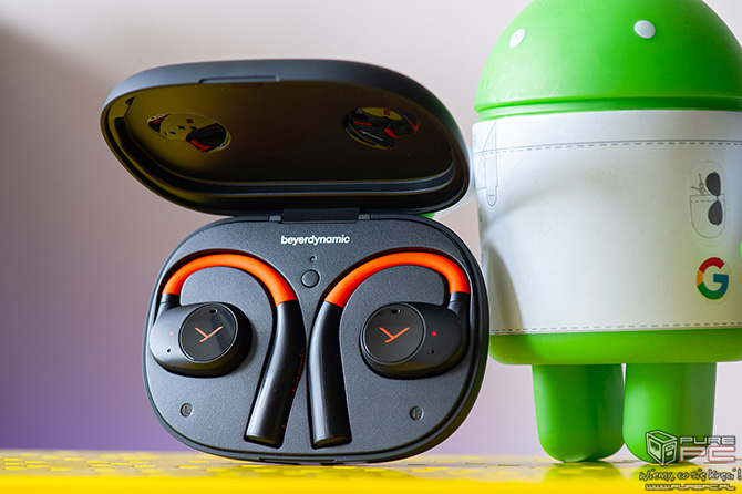

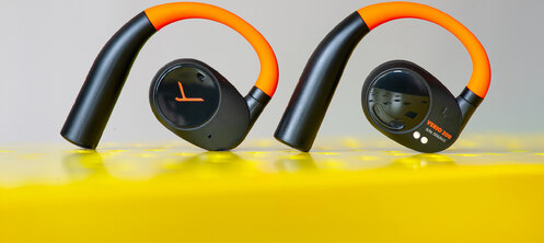

Są to słuchawki o prawdziwie otwartej konstrukcji, czyli w ogóle nie umieszcza się ich we wnętrzach uszu, lecz po prostu wiszą tuż przed uszami. Trzymają się na solidnych, elastycznych, miękkich w dotyku pałąkach zakładanych za uszy. I to jest właśnie kolejna ważna cecha słuchawek sportowych. Powinny one mieć dobre zabezpieczenie, przed wypadaniem z uszu lub spadaniem z nich. Beyerdynamic Verio 200 pod tym względem spisują się znakomicie, zwłaszcza że słuchawki są relatywnie lekkie, jak na ten typ konstrukcji. Kolejną ważną rzeczą jest oczywiście odporność na pot i deszcz. Tutaj testowany model oferuje szczelność IP54, czyli na zachlapanie, lekki deszcz i potencjalnie też pot. Wynik może nie imponuje, ale warto pamiętać, że są to słuchawki otwarte, w których przetworniki dynamiczne są częściowo wyeksponowane, a obudowy słuchawek mają ograniczony kontakt z uszami.

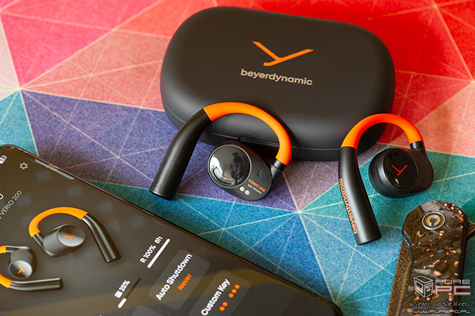

Łączność to Bluetooth v5.3 z multipoint oraz ze wsparciem dla profili HFP 1.8, A2DP 1.3.2, AVRCP 1.6.2, AVCTP 1.4, AVDTP 1.3, SPP 1.2, RFCOMM 1.2 oraz GAVDP 1.3. Najbardziej zaskakujące jest jednak to, że producent zastosował w tych słuchawkach nie tylko kodeki SBC i AAC, ale też znacznie lepszy aptX Adaptive. Niektóre oficjalne źródła deklarują również kodek aptX Lossless, co oznaczałoby, że te słuchawki mają obsługę dźwięku kompresowanego bezstratnie (nietypowe w słuchawkach sportowych, otwartych). W świetnej aplikacji mobilnej można aktywować korektor dźwięku (EQ), użyć opcji automatycznego wyłączania słuchawek po pewnym czasie bezczynności, a także dostosować obsługę dotykową. Oczywiście nie ma tutaj ANC, bo nie działałoby ono wcale w słuchawkach, które nie są umieszczane w uszach i nie ma trybu transparentnego, bo jest on całkowicie niepotrzebny z tego samego powodu. Deklarowany czas pracy to 8 godzin na słuchawkach (mam zamiar sprawdzić, czy z kodekiem aptX) oraz maksymalnie 35 godzin wraz z etui. A skoro już mowa o etui, to jest ono całkiem pokaźne, bo słuchawki wraz z pałąkami mają rozmiary zdecydowanie większe, niż typowe modele douszne lub dokanałowe, a także nie jest wyposażone w ładowanie indukcyjne. Cena słuchawek to 699 zł.
