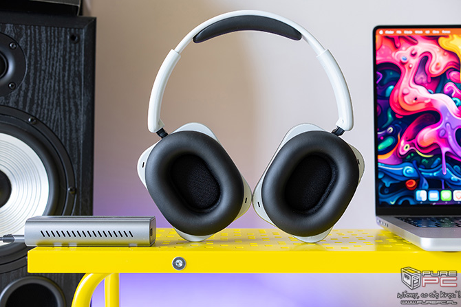

Gdy moje wstępne rozgoryczenie minęło, okazało się, że Nothing Headphone 1 są słuchawkami nie tylko dziwnymi i nietypowymi, ale po prostu bardzo dobrymi. Solidna izolacja pasywna, dobre ANC i jeszcze lepszy tryb przezroczysty, atrakcyjne brzmienie dobrze reagujące na korekcję, niezły bas w standardzie plus opcja podbicia basu do absurdalnego wręcz poziomu, potrójna łączność: Bluetooth + USB-C + mini jack 3,5 mm, multipoint (z dwoma odtwarzaczami naraz), bardzo wygodna obsługa za pomocą przycisków, wysoki komfort noszenia, automatyczne odtwarzanie i pauzowanie, dźwięk przestrzenny ze śledzeniem ruchu głowy, obsługa kodeków AAC i LDAC, niezła jakość mikrofonu, a do tego długi czas pracy na akumulatorze, wynoszący nawet 80 godzin bez ANC i 35 godzin z aktywną redukcją szumu. Cena słuchawek w oficjalnym sklepie producenta (online) na start sprzedaży wynosi 1299 zł.

Owszem, wczesny firmware wymaga poprawek (wyszły już aktualizacje), to samo zresztą dotyczy aplikacji, ale kwestie oprogramowania można relatywnie łatwo i szybko poprawić. Warto więc docenić to, że od strony sprzętowej słuchawki są zaprojektowane i wykonane bardzo dobrze. Im dłużej używałem Nothing Headphone 1, tym bardziej zapominałem o problemach software’owych, a doceniałem funkcjonalność, precyzję, funkcjonalność i najzwyklejszą użyteczność. Mogłem zabrać te słuchawki na miasto i bez problemu słuchać muzyki stojąc przy ruchliwej ulicy, ciesząc się przy tym całkiem dynamicznym i ciekawym brzmieniem. Ponadto w tej chwili jest to nowość, więc słuchawki przyciągają spojrzenia, a nawet generują pytania od ludzi przechodzących obok. Zdecydowanie nie są dyskretne, określiłbym je wręcz jako krzykliwe, ale już od kilku ludzi na ulicy usłyszałem, że Nothing Headphone 1 pasowałyby do ich smartfona. I faktycznie, z kieszeni wyciągali Nothing Phone 3a Pro lub 2a, była też jedna osoba z modelem CMF Phone 2 Pro, który też jest tworzony przez Nothing. Ta marka faktycznie zaczyna się robić popularna i moim zdaniem: słusznie.
