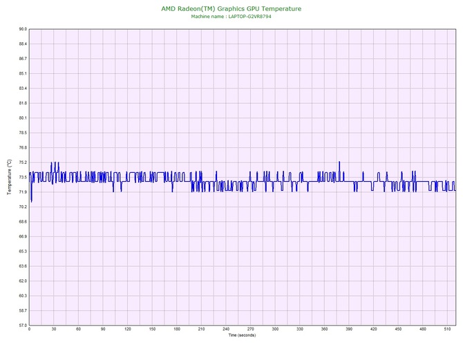

Zjawisko "thermal throttlingu" polega na obniżeniu taktowania sprzętu komputerowego (karty graficznej lub procesora) w momencie zbyt dużego wydzielania ciepła. Pomaga to w obniżeniu temperatur tych podzespołów w celu zapobiegnięcia ich uszkodzeniu. Zbytnie przegrzanie się podzespołów znacznie skraca ich żywotność, więc użycie tego zabezpieczenia na pewno ma swoje plusy. Niemniej jednak trudno nie brać pod uwagę minusów, a zwłaszcza jednego, który rzutuje na cały sprzęt. Skoro obniżanie temperatur odbywa się poprzez zdławienie taktowań podzespołów, to musi to wiązać się ze zmniejszeniem wydajności np. w grach lub programach użytkowych. Jeśli jednak zastosowane chłodzenie w notebooku daje radę, wówczas nie musimy martwić się tym niekorzystnym zjawiskiem. Kiedy objawia się tzw. "thermal throttling"? Na to pytanie nie ma jednoznacznej odpowiedzi, ponieważ producenci ustawiają w BIOSie różne wartości krytyczne, po przekroczeniu których następuje obniżanie taktowania. W niektórych skrajnych przypadkach licznik może być ustawiony nawet na 70-75 stopni, jednak najczęściej oprogramowanie odpowiednio reaguje po przekroczeniu 90 stopni. Wygrzewanie ultrabooków/hybryd odbywa się w rozdzielczości 1920 x 1080 pikseli, w grze Assassin's Creed Odyssey w miejscu testowym Ateny.

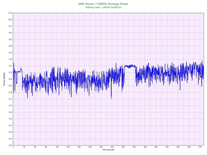

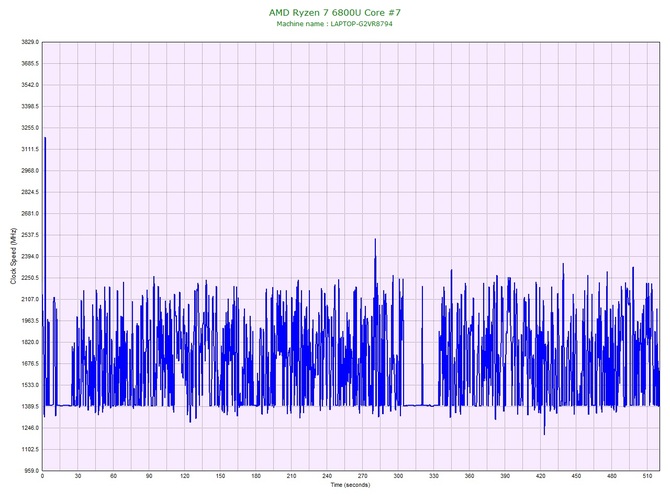

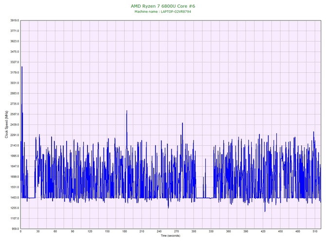

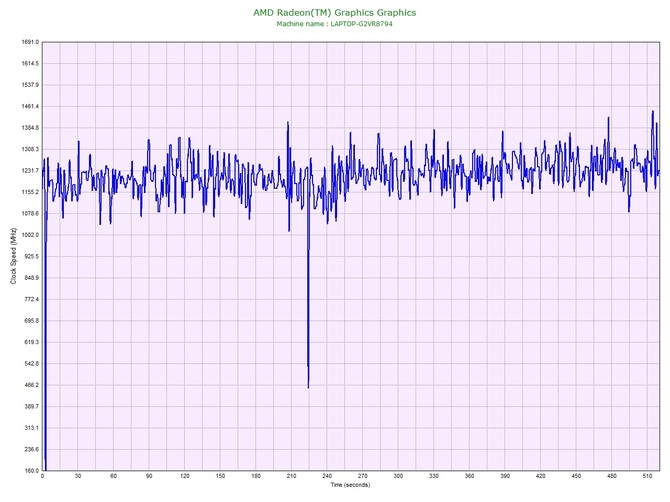

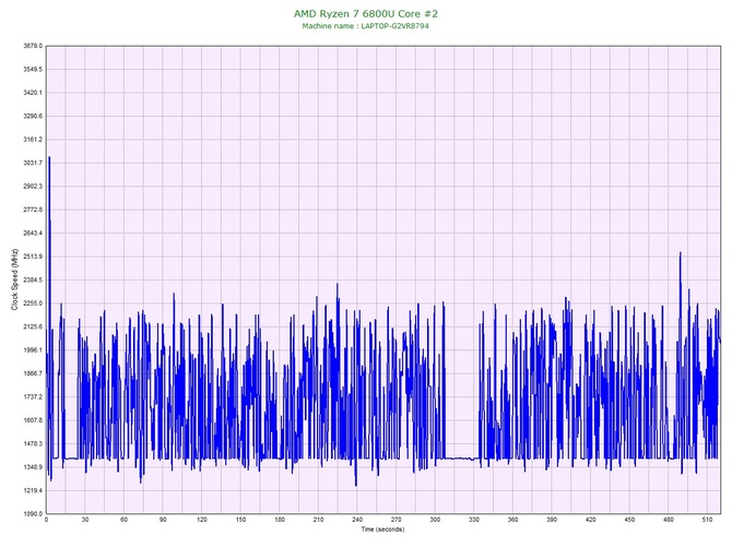

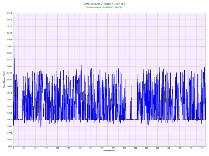

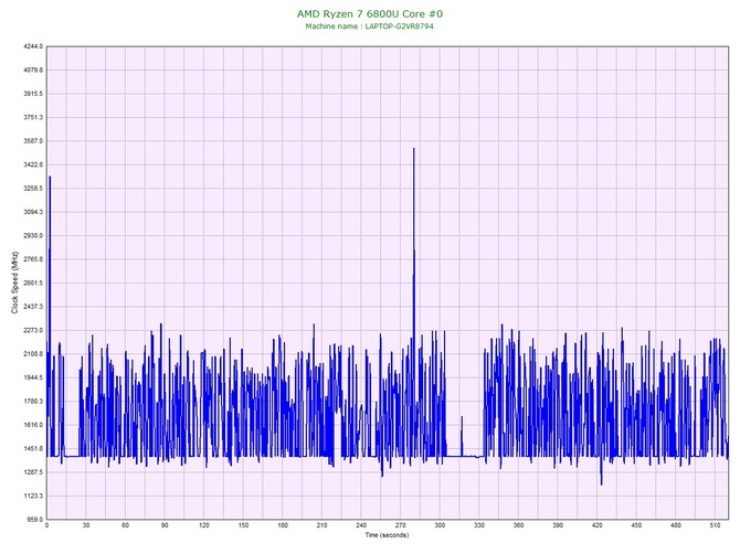

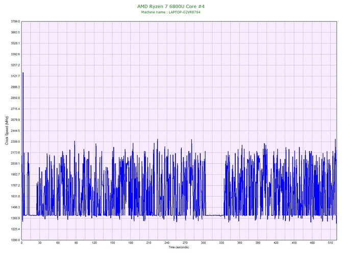

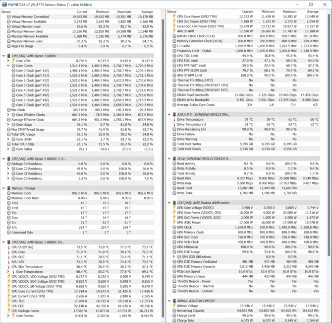

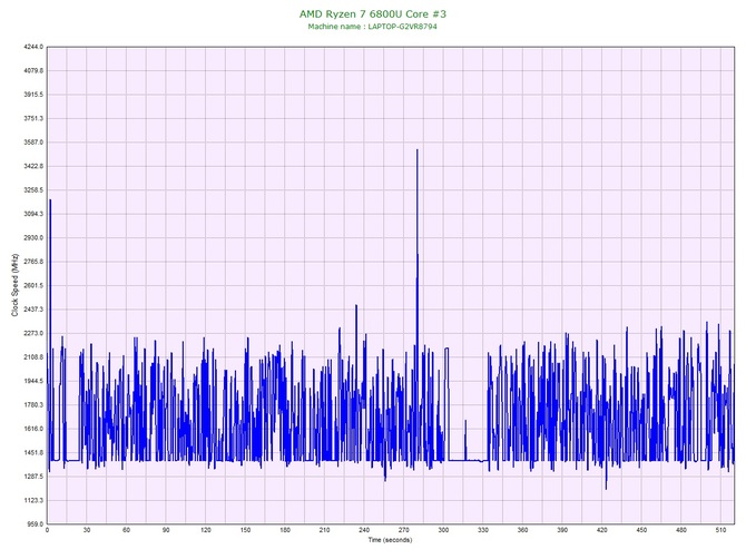

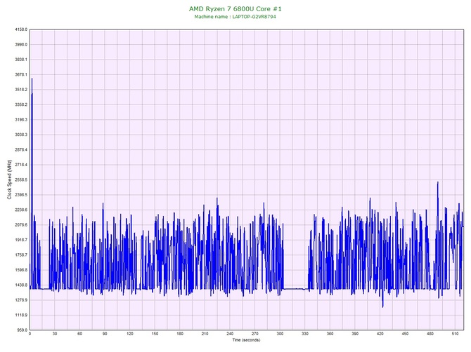

Tak jak w przypadku Zenbooka 14 UX3402, również model Zenbook S 13 OLED nie do końca radzi sobie z procesorem AMD Ryzen 7 6800U. Według oficjalnej specyfikacji, pobór energii przy długotrwałym obciążeniu (w trybie performance) powinien wynosić równe 17 W, tymczasem w rzeczywistości jest dużo bardziej niestabilny, w trybie wydajności waha się od 14 do 17,5 W. Tylko przez krótką chwilę na początku wygrzewania jest 25 W, co również wpływa na zauważalnie wyższe taktowanie układu graficznego. Waha się bowiem od okolic 1080 do 1460 MHz, a zatem rzeczywisty zegar jest dużo poniżej 2200 MHz, jakie znajdziemy w oficjalnej specyfikacji. Duże wahanie taktowania, które jest już mocno obniżone względem maksymalnego powoduje również duże spadki wydajności, a czasami także niestabilny framerate. Niestety moment, w którym "Package Power" leci w dół z 25 W do ~17 W jest mocno odczuwalny w uruchomionej grze, bowiem w tym momencie taktowanie leci ostro w dół, a liczba FPS spada o około 10. Spadek wydajności jest zatem mocno odczuwalny i niestety ale nałożone limity energetyczne blokują możliwości Radeona 680M, skutkiem czego są wyniki często tylko niewiele wyższe w porównaniu do Vegi 8 i poprzedniej generacji APU, która w podobnych Zenbookach mogła pracować dłużej na TDP w okolicach 25 W. Po raz kolejny odchudzenie obudowy, przygotowanie skromniejszego chłodzenia i nałożenie restrykcyjnych limitów energetycznych powoduje mocne ucięcie wydajności. Na plus tyle, że procesor AMD Ryzen 7 6800U w takich warunkach nie odnotowuje zbyt wysokich temperatur - te sięgają około 75 stopni maksymalnie.
