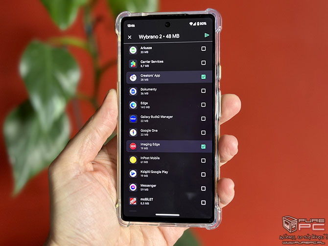

Warto zaznaczyć jedną, ważną rzecz. Niniejszy sposób na udostępnianie aplikacji bezpośrednio z telefonu na telefon obejmuje tylko te apki, które są dostępne w Sklepie Play (nie dotyczy programów z innych źródeł). Ponadto musi to być aplikacja darmowa, bo wiadomo, że aby używać programu płatnego, osoba pobierająca musiałaby za niego zapłacić. Aby to zrobić, należy po pierwsze użyć smartfonu, z którego chcemy udostępnić plik. W obydwu musi być aktywna łączność Bluetooth, żeby mogły się “dogadać”. Otwórz aplikację Sklepu Play, a następnie w prawym górnym narożniku dotknij okrągłego przycisku z grafiką swojego profilu. Wyświetli się dodatkowe menu, w którym należy wejść w Moje gry i aplikacje (ta opcja może czasami być inaczej nazwana: np. Zarządzaj aplikacjami i urządzeniami).
Na następnym ekranie widać szereg kolejnych opcji, w tym aktualizacje programów, które też warto wykonać, zwłaszcza gdy użytkownik jest połączony z siecią Wi-Fi (ale to już inny temat). Nas najbardziej interesują dwa przyciski widoczne niemal na samym dole, czyli: Wyślij i Odbierz. To właśnie dzięki nim będziemy mogli bardzo sprawnie i łatwo udostępnić aplikację innej osobie w pobliżu. Zatem na urządzeniu, które udostępnia program, dotykamy przycisku Wyślij. Na kolejnym ekranie pojawi się przypomnienie, aby aktywować łączność Bluetooth, w celu wyszukania smartfona w pobliżu i połączenia się z nim. Dotknij przycisku Dalej.
Teraz wyświetli się pytanie, czy “Zezwolić aplikacji Sklep Google Play na znalezienie, połączenie i ustalenie względnego położenia urządzeń w pobliżu?”. Dotknij przycisku Zezwól. W następnym kroku powinna wyświetlić się lista aplikacji, które osoba udostępniająca ma zainstalowane w swoim smartfonie. Przypomnę, że są to jedynie apki bezpłatne i w dodatku bez dodatkowych restrykcji odnośnie wieku. Na tej liście można zaznaczyć równie łatwo jedną, jak i wiele pozycji i każda z nich będzie przesłana bezpośrednio z jednego telefonu na drugi, za pośrednictwem łączności bezprzewodowej, całkowicie bez pośrednictwa Internetu. Wśród nich wybierz te apki, których odbiorca potrzebuje, a następnie możesz dotknąć przycisku “Play” (strzałka) w prawym górnym narożniku, aby wysłać program, ale wstrzymaj się na moment z tym, bo teraz kolej na to, aby druga osoba wykonała procedurę na swoim telefonie.
Kroki, które wykonuje druga osoba, na smartfonie odbierającym aplikacje są do pewnego momentu zbliżone. Ponownie należy wejść w Sklep Play, dotknąć zdjęcia profilowego w prawym górnym narożniku i wejść w Moje gry i aplikacje (lub Zarządzaj aplikacjami i urządzeniami). Teraz jednak konieczne jest użycie przycisku Odbierz, na kolejnym ekranie trzeba dotknąć przycisku Dalej, a następnie Zezwól. U odbiorcy pojawi się nowy ekran z napisem “Czekam na nadawcę". Dalsze kroki powinny być wykonywane ponownie przez pierwszą osobę, czyli tą, która udostępnia wybrany program.
Nadawca naciska przycisk ze strzałką, w prawym górnym rogu na liście aplikacji. Rozpocznie się proces wyszukiwania urządzeń odbiorczych w pobliżu. Drugi smartfon zostanie rozpoznany i pojawi się na dole wyświetlacza - wtedy dotknij ikony tego urządzenia. Teraz na obu smartfonach (wysyłającym i odbierającym) pojawi się czterocyfrowy kod parowania. Należy upewnić się, że jest on identyczny w obydwu przypadkach i wtedy na drugim telefonie (odbierającym) dotknąć przycisku Odbierz. Rozpocznie się przesyłanie pliku instalacyjnego aplikacji. W pierwszym smartfonie wyświetli się po prostu informacja “Wysłano”, a w drugim pojawi się również przycisk Zainstaluj. Można też użyć przycisku Zainstaluj wszystkie, jeśli aplikacji było wiele. W ostatnim kroku warto na smartfonie wysyłającym użyć opcji Rozłącz, w prawym górnym narożniku, a następnie potwierdzić tę czynność w mniejszym oknie. U odbiorcy pojawi się komunikat “Odłączono”. To wszystko! Od tego momentu druga osoba ma już zainstalowaną aplikację, którą jej udostępniliśmy i może od razu z niej korzystać.
