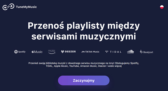

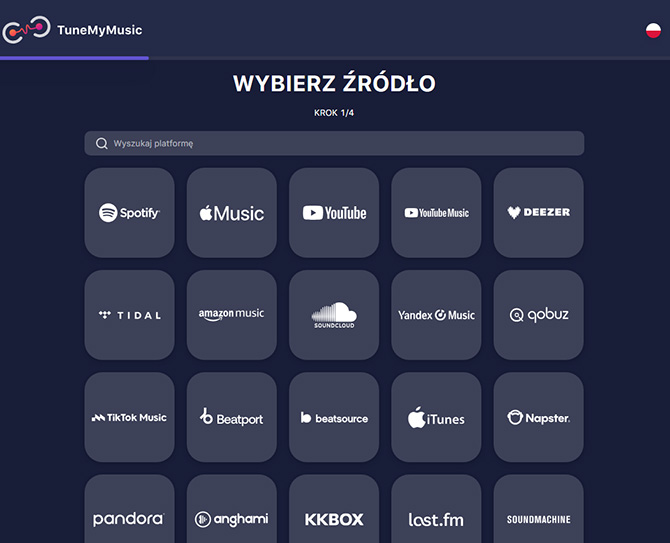

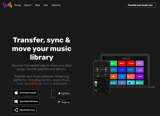

Pierwszym krokiem, jaki należy zrobić, jest otworzenie strony tunemymusic.com/pl. Tutaj zobaczysz duży przycisk z napisem “Zaczynamy”. Kliknij go. Teraz wyświetli Ci się strona zawierająca wszystkie obsługiwane platformy strumieniujące muzykę online. Wśród nich są nie tylko bardzo znane, jak Spotify, Tidal, Apple Music, YouTube Music czy Deezer, ale też sporo mniej popularnych. Sprawa wygląda bardzo prosto. Najpierw wybierasz usługę, z której chcesz skopiować listy odtwarzania. Ja w tym przypadku posłużę się właśnie platformą Spotify.

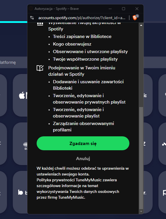

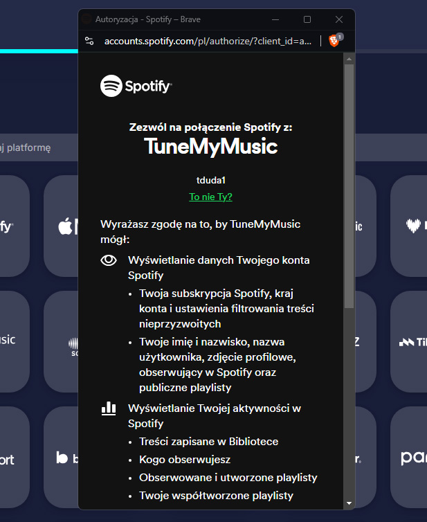

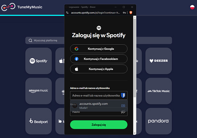

Po kliknięciu odpowiedniego kafelka otworzy się okno z logowaniem do tej platformy. Tutaj warto zauważyć, że pozwalamy TuneMyMusic na dostęp np. do Spotify, ale same dane logowania do nich nie trafiają. Jest to tylko łącznie kont. Później w ustawieniach Spotify można ten dostęp odwołać. W oknie logowania wpisz nazwę użytkownika i hasło, a następnie kliknij przycisk “Zaloguj się”. W kolejnym kroku możesz zezwolić na połączenie Spotify z TuneMyMusic. Zapoznaj się z uprawnieniami, jakie przyznajesz tej usłudze i jeśli się zgadzasz, to przewiń w dół i kliknij przycisk “Zgadzam się”.

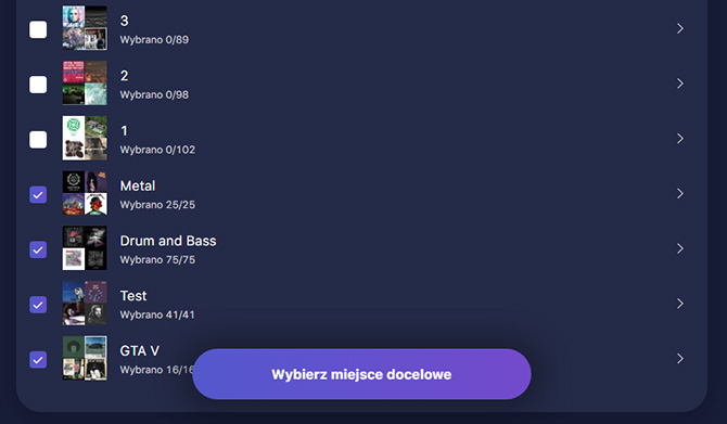

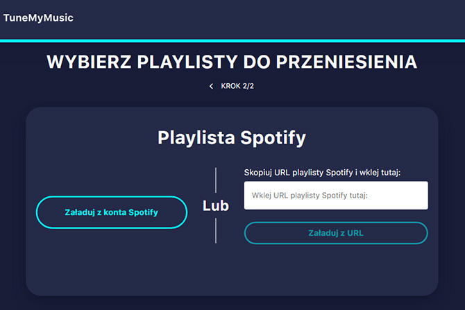

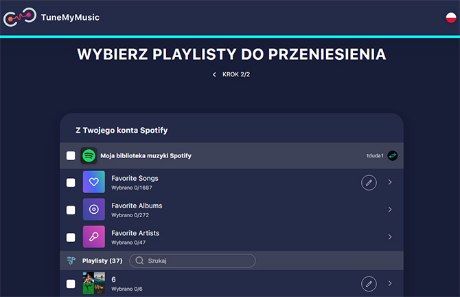

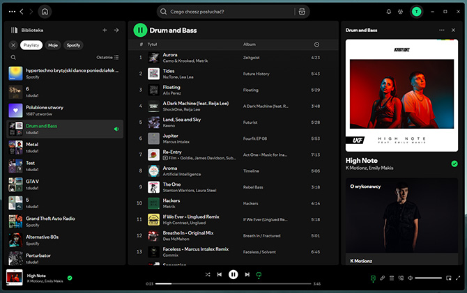

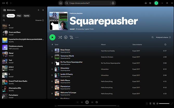

Teraz nadeszła już pora na wybór list odtwarzania, które mają zostać przeniesione na drugą platformę strumieniującą muzykę. Do wyboru są dwie opcje: wczytanie wszystkich istniejących playlist ze Spotify albo wklejenie linku do playlisty w odpowiednie pole. Myślę, że ta pierwsza opcja jest po prostu łatwiejsza i przyjemniejsza, więc to właśnie z niej tutaj skorzystam. Kliknij zatem przycisk “Załaduj z konta Spotify”. Otworzy się okno prezentujące całą bibliotekę utworów i playlist zapisanych dotychczas w Spotify. Domyślnie zaznaczone jest wszystko, ale pamiętajmy, że w darmowej wersji TuneMyMusic można przenieść maksymalnie 500 piosenek, więc jeśli nie chcesz płacić, to usuń to, z czego jesteś w stanie zrezygnować. Opcjonalnie oczywiście możesz zapłacić za plan premium (4,5 dolara na miesiąc lub 2 dolary miesięcznie w planie rocznym). Na górze widoczne są ulubione utwory, albumy i artyści, a niżej całe listy odtwarzania z takimi nazwami, jakie zostały im nadane przez użytkownika Spotify. Gdy masz już zaznaczone to, co trzeba, kliknij przycisk “Wybierz miejsce docelowe”.

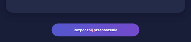

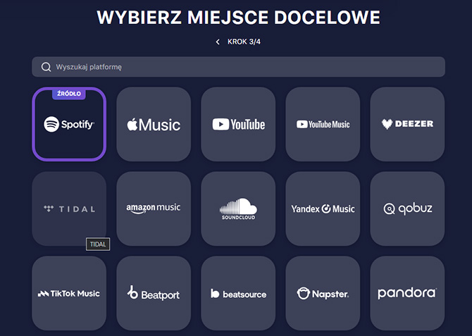

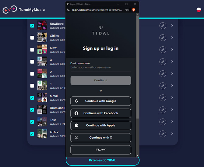

W następnym ekranie możesz wskazać, do jakiej usługi chcesz przenieść muzykę. W tym przykładzie będzie to platforma Tidal, ale równie dobrze może być inna. Kliknij zatem wybrany kafelek i zostaniesz poproszony o zalogowanie się do docelowej platformy. Tutaj pojawi się małe okno, w którym wpisz nazwę użytkownika oraz hasło i kliknij przycisk “Log in”. Po zalogowaniu zobaczysz ekran z podsumowaniem i po prostu użyj przycisku “Rozpocznij przenoszenie”. Proces przekazywania playlist rozpocznie się i na bieżąco będzie widać jego postępy (trwa to dość krótko). Warto w tym miejscu dodać, że takie platformy jak Spotify i Tidal nie mają identycznej oferty, więc może się tak zdarzyć, że część muzyki nie zostanie przeniesiona. Ja testowo przeniosłem kilka playlist, zawierających łącznie 188 utworów, z czego dosłownie 2 nie zostały znalezione w Tidal. W razie potrzeby można kliknąć opcję “Pokaż tylko brakujące utwory”, żeby zobaczyć szczegóły.

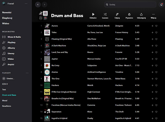

Tidal - widać playlisty przeniesione ze Spotify

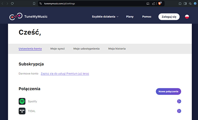

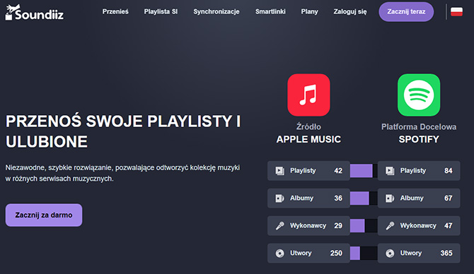

Na tym cały proces przenoszenia muzyki się kończy. Warto jednak pamiętać o tym, by po wykonanym zadaniu odłączyć wykorzystane platformy strumieniujące muzykę, od usługi TuneMyMusic. W tym celu należy otworzyć stronę tunemymusic.com/pl/settings i przy tych platformach (w moim przypadku Spotify oraz Tidal) kliknąć ikonkę odłączania, umieszczona po prawej stronie. Warto też wspomnieć o alternatywach. Jednym z serwisów, które mają podobną funkcję do TuneMyMusic jest Soundiiz (zresztą polecany przez Tidala), z tym że twórcy podają, iż za darmo przenieść można tylko 200 utworów. Oprócz tego jest np. płatny FreeYourMusic oraz również płatny MusConv.
