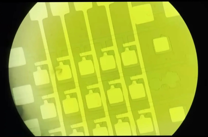

Najciekawsze jest to, że nie oglądamy tu efektownej makiety, tylko realny układ zbudowany warstwa po warstwie w przydomowym cleanroomie klasy 100. Dr.Semiconductor przygotował matrycę 5x4, w której każda komórka składa się z tranzystora i kondensatora, a następnie przeprowadził pomiary jak dla prototypu półprzewodnika. Kondensator osiągnął 12,3 pF, czyli wynik bliski założeniom projektu. Kłopot wraca tam, gdzie zwykle w DRAM-ie boli najbardziej. Ładunek znika po kilku milisekundach — i nie wynika to z braku kontrolera, lecz z naturalnej upływności komórek DRAM, która w praktyce zawsze wymusza ich odświeżanie, więc do normalnej pamięci dla PC jeszcze bardzo daleko. Ten projekt nie rywalizuje z Samsung Electronics, SK hynix ani Micronem, tylko pokazuje, dlaczego ci gracze nadal mają tak ogromną przewagę.
