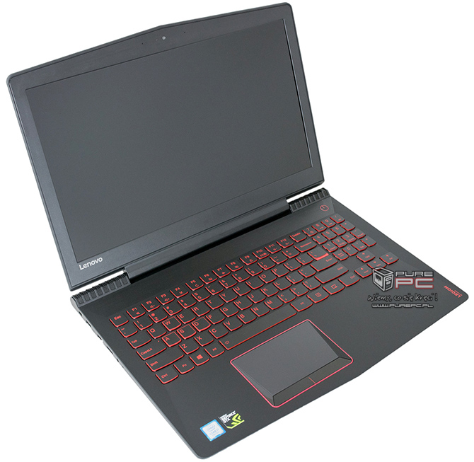

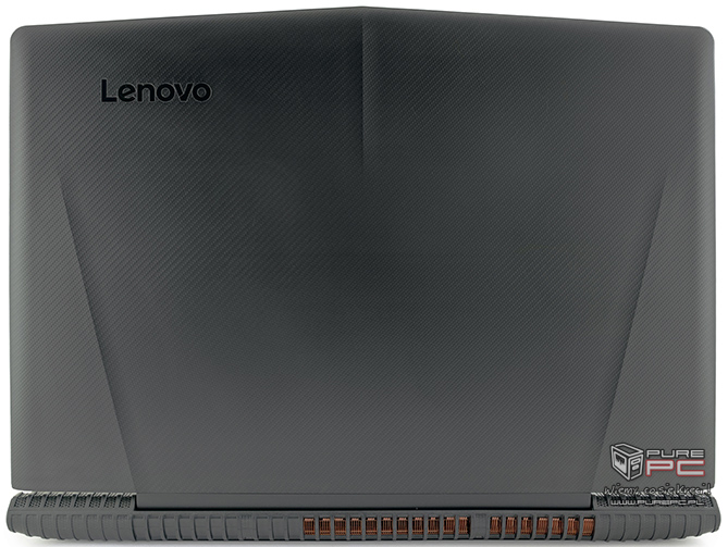

Pod względem wyglądu zewnętrznego i ogólnie jakości wykonania, Lenovo Legion Y520 trochę się wyróżnia na tle wydajniejszego (i droższego) modelu Legion Y720. Co ciekawe niektóre rozwiązania według mnie lepiej zaprezentowano w tańszym modelu. Zewnętrzna pokrywa wykonana została z matowego tworzywa sztucznego, dodatkowo posiadającym delikatnie chropowatą powierzchnię. Dzięki temu sprzęt lepiej trzyma się w dłoni i jest mniejsze ryzyko wyślizgnięcia się z rąk. Sam wygląd jest minimalistyczny, w lewym górnym rogu znajdziemy tylko logo producenta. W porównaniu do wyższego w hierarchii Y720, w Y520 nie zdecydowano się na dodanie charakterystycznego loga serii, a więc czerwonej litery Y. Moim zdaniem jednak skutek jest jak najbardziej pozytywny. W droższym Legionie Y720 wygląda on po prostu kiczowato. Jeśli tak samo miałby wyglądać w Y520, to lepiej żeby go w ogóle nie było.

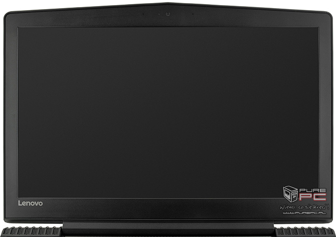

Wieko jest wystarczająco sztywne, aby ochronić ekran przed zaburzeniami obrazu, które mogłyby powstawać na skutek nacisku. Całość jest bardzo dobra spasowana, obudowa nie ugina się pod naciskiem ani nie trzeszczy. Tylko niektóre fragmenty klawiatury delikatnie uginają się pod naciskiem, trzeba jednak wykorzystać trochę siły. Z kolei pulpit roboczy oraz spód także zostały wykonane z tworzywa sztucznego, podobnie jak zewnętrzna pokrywa. Materiał jednak dość łatwo zbiera tłuste odciski palców, tak więc konieczne będzie częste czyszczenie jeśli zależy nam na idealnym wyglądzie. Dużym plusem jest natomiast wykorzystanie najzwyklejszej w świecie matowej ramki w okół ekranu. Sama matryca także nie posiada tej irytującej szyby, która powodowała, ze ekran wyglądał bardziej jak błyszczący niż matowy. To rozwiązanie podoba mi się o wiele bardziej niż w droższym Legionie Y720. Generalnie laptop prezentuje się dość prosto w kwestii designu, nie ma tutaj mocno akcentowanych, gamingowych elementów (nie licząc podświetlanej na czerwono klawiatury). Tylko miejsca z głośnikami nieco się wyróżniają - mają charakterystyczne zaokrąglenia. Generalnie wygląd Lenovo Legion Y520 przypadł mi do gustu bardziej niż Y720, przy czym to moja subiektywna ocena.

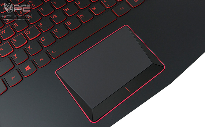

Teoretycznie mamy do czynienia z pełnowymiarową klawiaturą, wszak widać wyraźnie oddzieloną część numeryczną. Kilka klawiszy jednak jest przypisanych pod różne funkcje, dlatego na pierwszy rzut oka wydaje się jakby ich było mniej. Podoba mi się pomysł na wyraźne oddzielenie klawiszy kierunkowych, które mogą służyć do grania w zastępstwie za klawisze WSAD (nie wszyscy bowiem z nich korzystają). Sama klawiatura to typowy przedstawiciel modelu wyspowego, a więc takiego w którym każdy przycisk jest wyraźnie odseparowany od pozostałych. Skok klawiszy jest dość głęboki, a przy tym odpowiedź jest wyraźnie wyczuwalna. Pisanie po niej jest całkiem przyjemne i odnoszę wrażenie, że nieco lepsze niż w IdeaPad Y700, gdzie klawiatura była bardzo sztywna. Klawiatura poza tym cechuje się podświetleniem w kolorze czerwonym, dokładnie takim samym jak u poprzedników: IdeaPad Y700 oraz IdeaPad Y510. Możliwa jest także zmiana intensywności podświetlenia - klawiatura oferuje dwa takie stopnie - wystarczy użyć kombinacji klawiszy Fn + Spacja.
Pod klawiaturą znajduje się touchpad z osobnymi przyciskami odpowiadającymi LPM oraz PPM. Przyznam jednak, że tak dziwnie i źle działających przycisków to ja dawno w laptopie nie widziałem. Lewa część prawego przycisku oraz prawa część lewego przycisku w ogóle nie reagują na nacisk. Dopiero nieco dalsze części obydwu przycisków działają tak jak powinny. Nie zmienia to faktu, że projekt jest fatalny i bardzo trudno się do niego przyzwyczaić. Sama płytka z kolei działa prawidłowo - ma przyjemną, gładką powierzchnię i bardzo dobrze reaguje na dotyk. Wszystko byłoby super, gdyby nie te nieszczęsne przyciski...

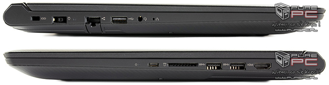

Lenovo Legion Y520 został wyposażony w podstawowy komplet złączy, przy czym na plus muszę wyróżnić obecność czytnika kart pamięci SD. W wyższym modelu Legion Y720 jest on nieobecny co do dzisiaj budzi moje najszczersze zdziwienie. Co dodatkowo otrzymujemy w tańszym notebooku? Z lewej strony urządzenia znajdziemy: blokadę Kensington Lock, charakterystyczny prostokątny wtyk zasilający, sieciowe złącze Ethernet RJ-45, jeden port USB 2.0, audio-combo jack 3,5 mm (wspólny dla słuchawek oraz mikrofonu), a także przycisk OneKey Recovery. Prawa strona z kolei posiada port USB 3.1 typu C Gen.1, wspomniany już czytnik kart pamięci SD, dwa złącza USB 3.0 oraz cyfrowy port HDMI 1.4. Ilość nie jest może powalająca, ale do codziennego użytkowania powinna być w zupełności wystarczająca.

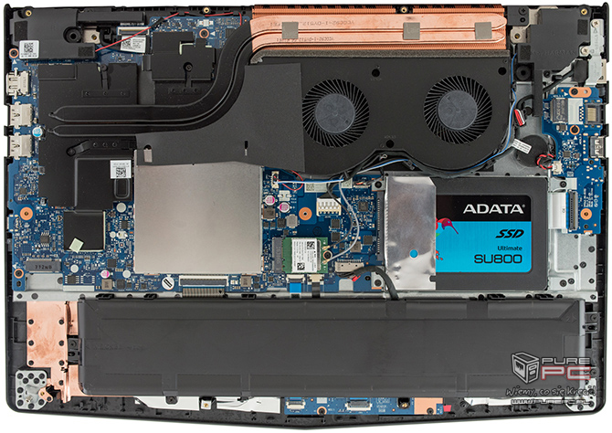

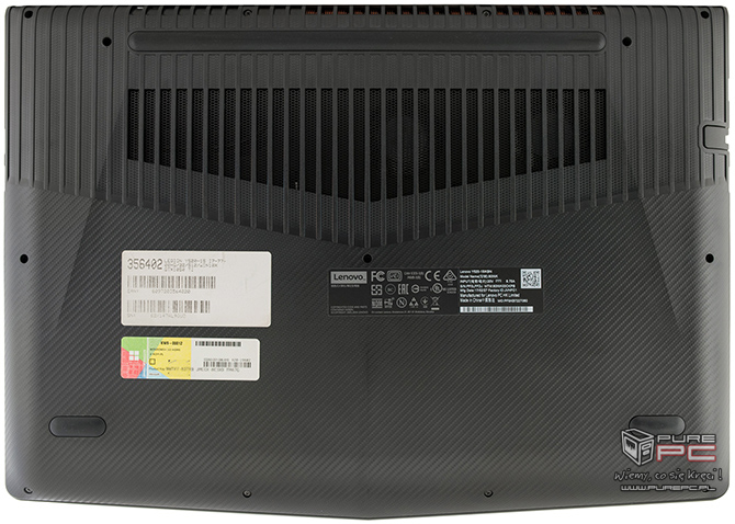

Aby dostać się do układu chłodzenia oraz podzespołów, konieczne jest zdjęcie całej spodniej klapy. Na szczęście nie ma z tym najmniejszych problemów. W tym celu należy rozkręcić 12 śrubek i zdjąć spód. W ten sposób otrzymujemy dostęp do układu chłodzenia, na który składają się dwa złączone wentylatory, dwa radiatory oraz dwa ciepłowody. Chłodzenie w każdej chwili można więc wyczyścić, nie będzie także problemu z wymianą pasty termoprzewodzącej. Oprócz tego dostajemy możliwość dołożenia pamięci RAM (dwa banki) oraz dołożenie dysku SSD na złączu M.2 - chyba że zakupimy wariant z zamontowanym już półprzewodnikowym nośnikiem danych. Procesor oraz karta standardowo są wlutowane i nie ma możliwości ich wymiany.
