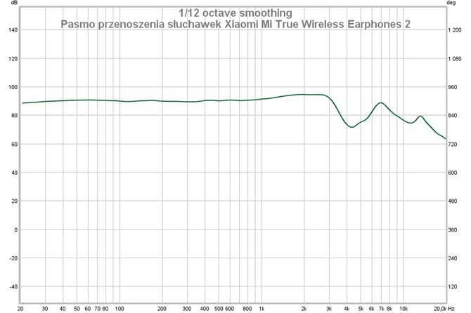

Słuchawki Xiaomi Mi True Wireless Earphones 2 fabrycznie, dość mocno pozbawiono tonów wysokich. Dopiero podciągnięcie je w equalizerze sprawia, że słuchawki zaczynają brzmieć dobrze. Po wyjęciu z pudełka mamy więc nieco przytłumiony dźwięk, jak widać nawet na wykresie poniżej - względnie płaski, nie licząc wspomnianych już tonów wysokich. Bardzo dobrze wypada tutaj sceniczność utworów oraz to, jak słuchawki radzą sobie z basem (choć na "zdrowy" subbas nie mamy co liczyć i wiele osób lubującym się w niuansach związanych z tonami niskimi może być rozczarowana). Odczuwanie detaliczności nabiera na znaczeniu dopiero w momencie, gdy samodzielnie podciągniemy tony wysokie, jednak to właśnie przestrzenność jest chyba największą zaletą po stronie audio. Poza tym nic nie sprawia, że są jakieś szczególne czy to w pozytywnym czy też negatywnym tego słowa znaczeniu.
