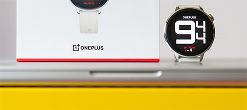

OnePlus Watch 3 43 mm to pomniejszony i nieco uproszczony wariant smartwatcha OnePlus Watch 3 46 mm. Różnica w rozmiarze wydaje się niewielka, ale osoby ze smuklejszymi ramionami i mniejszymi nadgarstkami natychmiast ją zauważą, tym bardziej że mniejszy zegarek jest też odczuwalnie lżejszy. OnePlus Watch 3 43 mm z założenia ma oferować niemal identyczną funkcjonalność w mniejszym, wygodniejszym formacie i niższej cenie (przynajmniej teoretycznie). W praktyce jednak w popularnych elektromarketach mniejszy kosztuje 1199 zł, a większy 1299 zł, czyli są w zbliżonej cenie, a w niektórych sklepach można dostać wersję 46 mm za znacznie mniej niż 1000 zł. Najważniejsze jest jednak pytanie, czy OnePlus Watch 3 43 mm ma więcej zalet, niż wad i czy jest w ogóle wart zakupu. Zapraszam do recenzji.

OnePlus Watch 3 43 mm jest mniejszy od podstawowej wersji i ma niemal identyczną funkcjonalność. Może więc być ciekawą propozycją dla osób z mniejszym nadgarstkiem, pod warunkiem że będą one w stanie wybaczyć mu pewne istotne wady.
