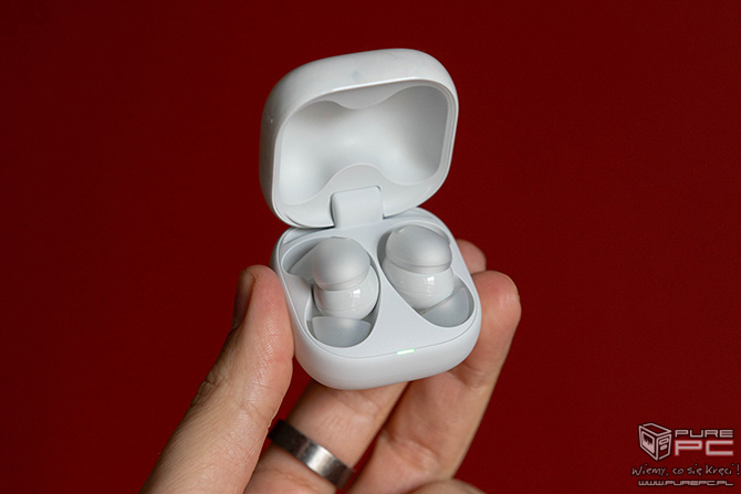

Patrząc na słuchawki używane przez ludzi na ulicach, w środkach komunikacji, sklepach, siłowniach itp., odnoszę wrażenie, że 90% z nich korzysta z modeli dokanałowych (zamkniętych), przypuszczalnie również z funkcją aktywnej redukcji szumu (ANC). Nie dziwi mnie to, bo ja też wychodząc “na miasto” zakładam słuchawki, które jak najlepiej redukują hałas samochodów i rozmowy w pobliżu. I tutaj LinkBuds Fit mają całkiem sporo do zaoferowania. Po pierwsze: są niewielkie, lekkie i ergonomicznie wyprofilowane, więc spoczywają w uszach wygodnie przez długi czas. Mają też silikonowe nakładki z miękkimi wypustkami, które przytrzymują słuchawki w uszach, żeby nie wypadały. Owszem, LinkBuds Open też je mają, ale nie posiadają silikonowych uszczelek dokanałowych, więc realnie wypadały mi z uszu kilka-kilkanaście razy dziennie, a LinkBuds Fit nie wypadały mi praktycznie wcale. To jedna z największych praktycznych różnic między tymi modelami. Ponadto obecność gumek dokanałowych sprawia, że już sama izolacja pasywna jest niezła, a do tego możliwe jest używanie ANC, które na ulicach miast, w tramwajach, autobusach, pociągach itp., jest wręcz nieodzowne (nie licząc jazdy na rowerze, hulajnodze i biegania). Rzecz jasna jest tutaj też tryb przezroczysty, jeśli w danej chwili użytkownik chce słyszeć co się wokół niego dzieje, plus funkcja ta ma przy okazji regulowana moc działania. Można nawet włączyć coś w stylu ANC, ale pomijającego głos ludzki. Konstrukcja słuchawek jest odporna na zachlapanie i pot, zgodnie ze standardem IPx4 (niewiele, ale zawsze coś).
