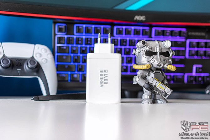

Silver Monkey GaN 130 W to szybka ładowarka z czterema portami USB. Zasili telefon, laptop i dwa inne sprzęty jednocześnie. Maksymalna moc to 130 Watów, ale z jednego portu może dostarczyć maksymalnie 100 W. Jest uniwersalna i zastąpi cztery inne ładowarki w podróży, domu lub biurze.

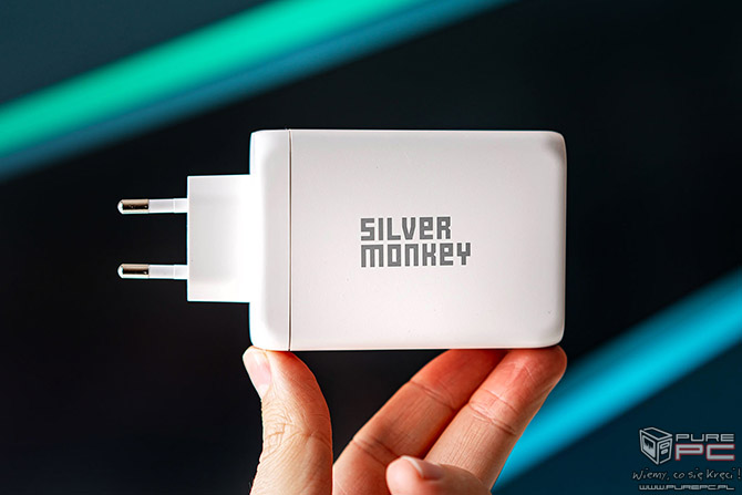

Na temat wyglądu wiele pisać nie trzeba, bo Silver Monkey GaN 130 W ma klasyczną, delikatnie zaokrągloną stylistykę, podobną do wielu innych ładowarek. Moim zdaniem nie ma to wielkiego znaczenia, bo wygląd ładowarki jest jedną z ostatnich cech, na jakie powinno się zwracać uwagę. Wykonana jest z białego tworzywa sztucznego o matowej powierzchni, więc w przeciwieństwie do wielu innych ładowarek, nie widać na niej lekkich zarysowań i przetarć, ani smug od palców. Jakość wykonania jest po prostu dobra. W opakowaniu znajdziesz tylko ładowarkę i instrukcję, ale nie ma przewodu USB. To ważna informacja, bo żeby wykorzystać pełny potencjał, warto wyposażyć się w przewody, które podołają temu zadaniu i nie będą zaniżały mocy ładowania. Warto szukać takich, które obsłużą przynajmniej 100 W i 5 A.
Znacznie ważniejsze są jednak wymiary. Spora grupa osób używa smartfonów Xiaomi, Redmi i POCO, więc jest szansa, że ktoś z Was korzysta z ich fabrycznej ładowarki 120 W. Wspominam o niej, ponieważ ma ona dwa wymiary w zasadzie identyczne jak Silver Monkey GaN 130 W, a mianowicie szerokość 61 mm i grubość 29 mm. Inna jest tylko długość. Licząc sam korpus główny obudowy (bez wtyczki) ładowarka Xiaomi 120 W ma 64 mm, a Silver Monkey GaN 130 W mierzy 86 mm. Biorąc pod uwagę to, że pierwsza z nich ma tylko jeden port, a druga aż cztery, to dodatkowe 22 mm nie robi wielkiej dużej różnicy i moim zdaniem usprawiedliwia większą długość. Jasne, że takich wymiarów nie można nazwać kompaktowymi, ale jeśli wziąć pod uwagę fakt, że ta ładowarka docelowo ma zastąpić kilka innych, to oszczędność miejsca w bagażu i tak jest zauważalna. Jeśli z Silver Monkey korzystasz w domu lub biurze i wpinasz ją w listwę zasilającą, to w praktyce na szerokość i grubość zajmuje ona dokładnie tyle miejsca, co wspomniana ładowarka Xiaomi 120 W. Innymi słowy jeśli wepniesz ją gdzieś w środku, to realnie po obu stronach nie podłączysz innych ładowarek o podobnej wielkości, ale z cienkimi (płaskimi) wtyczkami nie powinno być problemu. Masa ładowarki to 216 gramów.

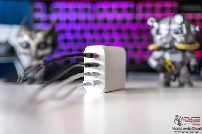

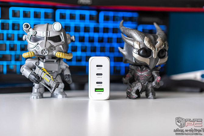

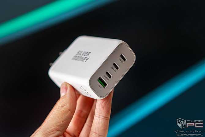

Silver Monkey GaN 130 W ma łącznie cztery porty USB. Dwa złącza USB typu C, z których oba dostarczyć mogą do 100 W, oznaczone są one symbolami C1 i C2. Oprócz tego jest jeszcze jeden port USB-C 30 W (C3) oraz jeden USB-A również 30 W. Rzecz jasna maksymalna moc oferowana przez cztery złącza nie może być sumowana. Ze względów oczywistych nie da się uzyskać 100 + 100 + 30 + 30 Watów. Obojętnie czy ładujesz dwa, trzy czy cztery podłączone urządzenia, to łącznie możesz uzyskać nie więcej niż 130 W, bo taka jest szczytowa moc tej ładowarki. Natomiast w przypadku jednego podłączonego sprzętu wartość ta wynosi 100 W, za pośrednictwem USB-C1 lub C2. Deklarowana moc dostarczana przez poszczególne porty USB w różnych konfiguracjach, wygląda tak jak w tabelce poniżej.

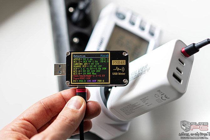

| USB-C1 i C2 (100 W) PD 3.0 | 3,3 - 21 V / 5 A, 5 V / 3 A, 9 V / 3 A, 12 V / 3 A, 15 V / 3 A, 20 V / 5 A |
| USB-C3 (30 W) PD 3.0 | 3,3 - 11 V / 4 A, 5 V / 3 A, 9 V / 3 A, 12 V / 2,5 A, 15 V / 2 A, 20 V / 1,5 A |
| USB-A (30 W) | 5 V / 3 A, 9 V / 3 A, 12 V / 2,5 A, 20 V / 1,5 A |
Ciekawostką jest to, że jeśli ładujesz np. dwa smartfony na C1 i C2 to na obu uzyskasz po 65 W (łącznie 130 W), ale jeśli jeden z tych smartfonów chcesz naładować maksymalnie szybko, to czasami lepiej jest podłączyć je w konfiguracji C1 i C3, wtedy pierwszy będzie ładowany mocą 100 W, a drugi 30 W. Oczywiście pod warunkiem, że dany smartfon jest w stanie przyjąć taką moc ładowania. Warto też zauważyć, że 30 W powinno wystarczyć do naładowania i zasilenia wielu laptopów (zwłaszcza tych bez oddzielnego układu GPU). Przykładowo ja używam MacBooka Air z procesorem M1, którego fabryczna ładowarka też ma 30 W (Power Delivery). Producent deklaruje, że obsługiwane są technologie Power Delivery 3.0 oraz Quick Charge 3.0, ale w praktyce nie ma problemu też np. z Samsung AFC czy Huawei FCP. Warto dodać, że rozmieszczenie portów w ładowarce jest poprawne. Nie powinno być problemu z jednoczesnym podłączeniem trzech przewodów USB-C i jednego USB-A, nawet jeśli wtyki są trochę większe (grubsze).

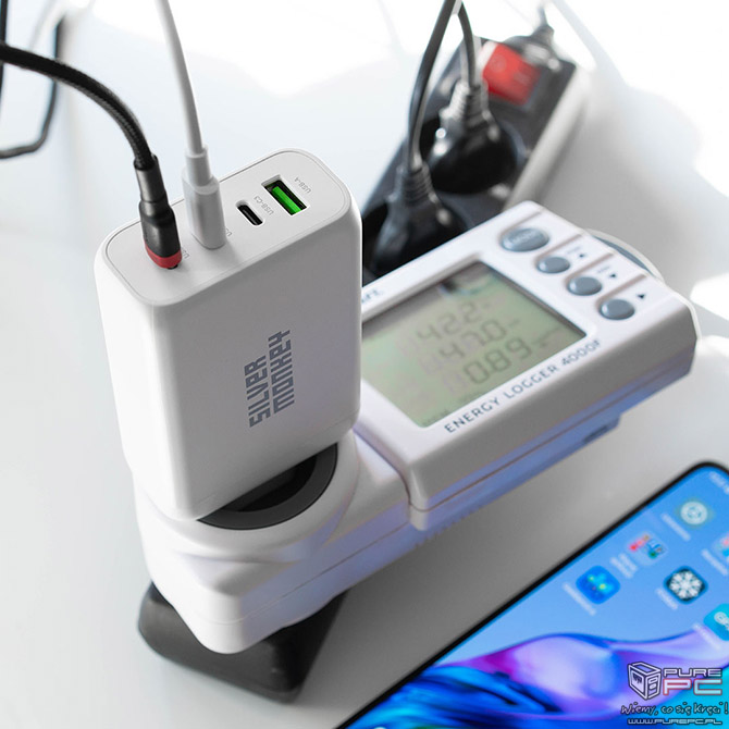

Interpretacja tych wyników nie jest trudna. Mniej więcej do 40% ładowarka fabryczna miała minimalną przewagę, bo przez chwilę dostarczała większą moc, ale później Silver Monkey nadrabiała delikatne zaległości i szła łeb w łeb. Po 10, 15, 20 i 25 minutach ładowania wyniki były w zasadzie identyczne. Końcowy rezultat jest taki, że od 1 do 100% obie ładowarki naładowały smartfon w takim samym czasie, czyli właśnie 25 minut. Testy powtarzałem 3 razy, a różnice wynosiły zawsze nie więcej niż 15-30 sekund. To ciekawe, ponieważ tak jak napisałem wcześniej, fabryczna ładowarka Xiaomi dostarcza na swoim jedynym porcie do 120 W, a Silver Monkey na jednym USB maksymalnie 100 W. Dlaczego tak się dzieje? Zapewne się domyślacie. Chodzi o to, że telefony nie utrzymują stałej mocy ładowania przez cały czas.

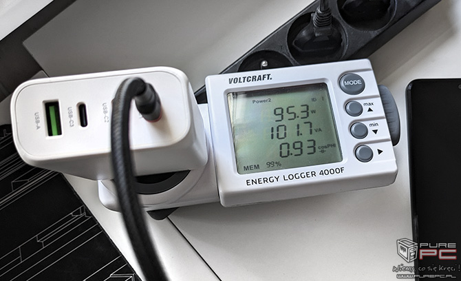

Maksymalna wartość osiągana jest tylko przez moment, we wczesnej fazie ładowania, a później spada szybko do kilkudziesięciu Watów. Przykładowo Redmi ładowany za pomocą Silver Monkey osiąga swoje maksymalne 100 W przez dosłownie kilka sekund na samym początku, później moc spada do 95 W, a następnie jeszcze bardziej. Do około 40% naładowania utrzymuje się maksymalnie 79 W, od 40 do 90% około 45 - 49 W, a powyżej 90% moc obniża się do 30 - 35 W, by pod koniec osiągać 20 - 25 W. Podobnie jest z resztą w przypadku fabrycznej ładowarki Xiaomi. Tutaj też moc szybko spada poniżej 100 W, co oznacza, że od tego momentu nie ma ona żadnej realnej przewagi nad Silver Monkey. Spowolnione ładowanie powoduje mniejsze obciążenie akumulatora w smartfonie, czyli po dłuższym czasie mniejsze jego zużycie. Słowem: bohaterka tej recenzji tylko przez chwilę jest w tyle, a później ładuje nawet trochę szybciej, więc końcowy wynik jest w zasadzie identyczny w obu przypadkach. Warto też dodać, że zużycie energii przez Silver Monkey, bez podpiętych do niej urządzeń wynosi 0,4 - 0,5 W. Dla porównania sama fabryczna ładowarka Xiaomi 120 W zużywa 0,1 W.

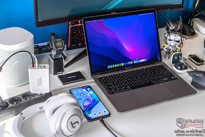

Silver Monkey GaN 130 W bez problemu radziła sobie z moim laptopem MacBook Air z procesorem M1. Co ciekawe, standardowo jest on wyposażony w ładowarkę Apple 30 W, ale gdy podpiąłem go do testowanej Silver Monkey GaN 130 W, to podczas pracy pod obciążeniem w programach Adobe Lightroom i Photoshop oraz jednoczesnym kopiowaniu plików, laptop pobierał chwilowo do 43 W. Może to oznaczać, że gdyby był podłączony do fabrycznej ładowarki, to w momentach najsilniejszego obciążenia musiałby czerpać dodatkową energię z własnego akumulatora (czyli byłby lekko rozładowywany). Natomiast gdy był zasilany z Silver Monkey, to nawet w najbardziej wymagających sytuacjach ładowarka miała jeszcze duży zapas mocy. Ujmując rzecz krótko: mogła zasilić laptopa i ze spokojem poradziłaby sobie jeszcze z szybkim ładowaniem smartfonu na drugim porcie. Sprawdzałam nawet, czy zasili w pełni MacBooka Air M1, gdy podłączone są aż cztery urządzenia i okazało się, że tak. W takim przypadku laptop ma USB-C1 pobierał w szczycie ponad 40 W, a smartfon na C2 do 65 W. Oczywiście chodzi o maksymalnie 65 W, bo w przypadku Redmi Note 11 Pro+ 5G już od około 40% naładowania pobierana była moc 45 - 49 W, więc przez większość czasu ładowarka i tak miała spory potencjał w zapasie. Pozostałe dwa urządzenia (na USB-C3 i USB-A) pobierały około 15 W łącznie. Generalnie realne uzyskanie około 120 W ze wszystkich portów jednocześnie nie było problemem.
