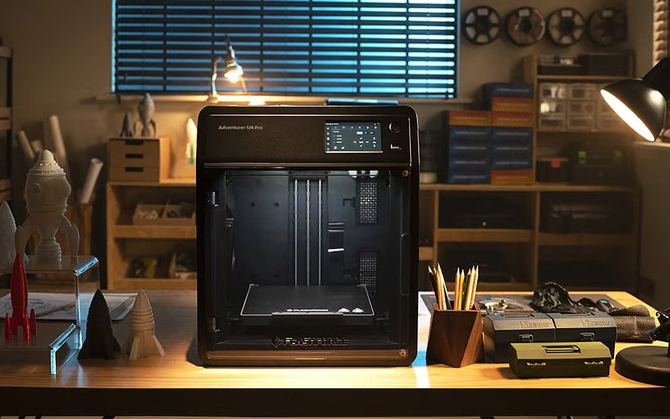

Świat drukarek 3D stale się powiększa, a stosunkowo nowym sprzętem, który dołączył do niego pod koniec 2023 roku, jest tytułowy model Flashforge Adventurer 5M Pro. Firma odpowiadająca za to urządzenie działa na rynku od 2011 roku i specjalizuje się także w tworzeniu przemysłowych drukarek 3D, choć w jej ofercie znajdziemy również filamenty i inne akcesoria do druku. Nowy model charakteryzuje się naprawdę sporymi możliwościami, a przy tym koszt jego zakupu jest całkiem przyzwoity (w przypadku często występujących promocyjnych ofert). Mamy do czynienia z zamkniętą konstrukcją, która dzięki dodatkowym filtrom HEPA umożliwia skorzystanie nawet z filamentu ABS. Na pokładzie znalazł się dotykowy wyświetlacz, który pozwala na zarządzanie niemalże wszystkimi dostępnymi funkcjami. Nie zabrakło też automatycznego poziomowania stołu. Nowość oferuje nam jednak dużo więcej.
Autor: Natan Faleńczyk
Do największych plusów urządzenia można zaliczyć samą prędkość druku, ponieważ mówimy tu o wartości 300 mm/s. Dodatkowo drukarka 3D ma wbudowaną kamerę, która zapewnia podgląd całego procesu drukowania na bieżąco. Wspomnieć można również o łatwo wymienialnej dyszy i zdejmowanej ze stołu stalowej płycie, czy też całkiem dobrym dedykowanym slicerze (oprogramowanie do przygotowywania wydruków). „Na papierze” wszystko wygląda bardzo dobrze, natomiast w przypadku wielu produktów jest podobnie, a dopiero rzeczywiste użytkowanie ukazuje wszystkie wady. Z tej recenzji dowiemy się więc, czy Flashforge Adventurer 5M Pro jest wart naszej uwagi, czy jednak lepszym wyjściem będzie zwrócenie się w stronę innych rozwiązań, których dziś na rynku nie brakuje.

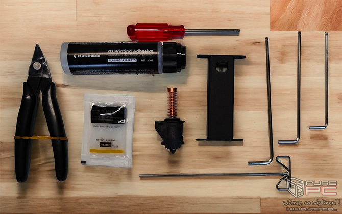

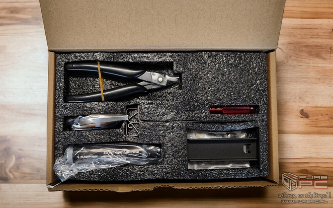

Zawartość zestawu

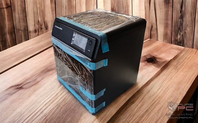

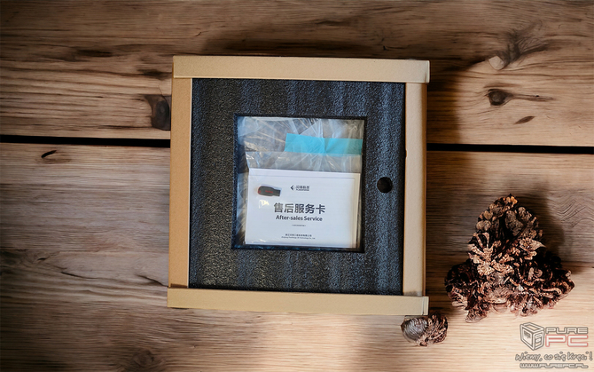

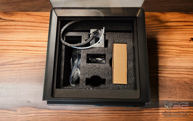

Drukarka 3D przychodzi do nas w bardzo solidnie zabezpieczonej paczce, a oprócz niej samej otrzymujemy całkiem pokaźny zestaw dodatkowych akcesoriów. Urządzenie oczywiście jest obklejone foliami ochronnymi na początku, a w środku umieszczono elementy wykonane z pianki polietylenowej, które osłaniają całą zawartość. Kolejnym zabezpieczeniem są śrubki, które przykręcono do poszczególnych części sprzętu - o nich koniecznie trzeba pamiętać, ponieważ jeśli ich nie odkręcimy, to możemy zwyczajnie uszkodzić drukarkę 3D podczas jej pracy. Dla lepszej czytelności każdy element znajdujący się w zestawie został wyszczególniony poniżej:
- Klej
- Smar
- Śrubokręt
- Dysza 0,6 mm
- Szczypce boczne
- Uchwyt do szpuli
- Instrukcja obsługi
- Przewód zasilający
- Nośnik USB (oprogramowanie)
- Klucze imbusowe (2, 2,5 i 3 mm)
- Filament PLA 0,25 kg (Burnt Titanium)
- Narzędzie do przepychania filamentu
