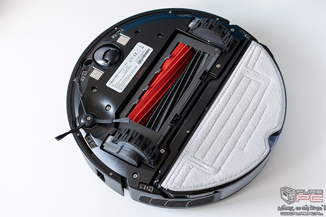

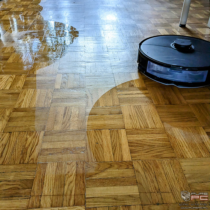

Niektóre roboty sprzątające tylko odkurzają, inne tylko myją, ale jak zapewne wiecie dobrze, większość potrafi wykonywać obie te czynności i taki jest też Roborock S8. Kwestia jest tylko taka, że jeśli komuś zależy głównie na solidniejszym, zautomatyzowanym myciu podłogi, to raczej powinien wybrać model dedykowany tylko do tego. Z mojego doświadczenia wynika, że testowany model radzi sobie świetnie z odkurzaniem i całkiem nieźle z mopowaniem, ale nie będzie chyba zaskoczeniem jeśli napiszę, że mopowanie to nie jest pełnoprawne mycie. S8 ma wibracyjną nasadkę mopującą, o szerokości 30 cm, która faktycznie jest lepsza od prostszej, pasywnej. Znacznie lepiej radzi sobie ze ścieraniem kurzu, który nie został zassany, bo na przykład był lekko przyklejony do powierzchni. Podoła nawet w sytuacji, gdy na podłodze są rozmazane smugi po czymś, co wcześniej się wylało i już zdążyło lekko przyschnąć, choć rzecz jasna może to czasami wymagać dwukrotnego przejazdu odkurzacza przez dany obszar.
Pochwalić należy przede wszystkim to, że ściereczka mopująca dość dokładnie przylega do podłogi, więc równomiernie pokrywa miejsca, przez które robot przejeżdża, zwłaszcza jeśli zostanie zwilżona tuż przed rozpoczęciem mopowania. Jeśli ktoś ma dużą powierzchnię do przetarcia, to później może zdarzyć się tak, że boki mikrofibry będą mniej mokre, więc robot będzie mopował trochę lepiej środkową częścią tkaniny. Powód jest prosty. Odkurzacz ma tylko jedną dyszę dostarczającą wodę do mopa i jest ona umiejscowiona właśnie w jego centrum. To akurat jest moim zdaniem wada. Ogólnie jednak sprawność czyszczenia na mokro oceniam pozytywnie, więc jeśli ktoś potrzebuje robota głównie do solidnego odkurzania, a mopowanie traktuje jako dodatek, to z całą pewnością Roborock S8 jest wart polecenia.

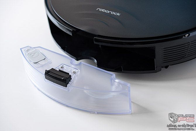

Dodam jednak, że w mojej opinii intensywność podawania wody powinna być utrzymana cały czas na wysokim poziomie (3 z 3), bo wtedy faktycznie mopowanie ma relatywnie wysoką skuteczność. Rzecz jasna pomagają w tym bardzo szybkie wibracje mopa (50 razy na sekundę), które ścierają brud zaskakująco efektywnie. Wiem, że to nie może być adekwatne porównanie, ale mam pod ręką akurat starszy, prostszy i tańszy model odkurzacza Dreame D9, który wyposażony jest w zwykły, pasywny mop, ale różnica między nim a modelem testowanym, to prawdziwa przepaść. Zupełnie inna jakość, na korzyść Roborock S8. Zaletą jest też to, że można określić “gęstość” przejazdów w czasie mopowania. Jeśli podłoga jest brudniejsza, to można ją zwiększyć (robot wyczyści mniej powierzchni w danym czasie, ale za to dokładniej). Na jaką powierzchnię wystarcza woda w zbiorniku o pojemności 300 ml? Według moich testów na około 80 m2 przy maksymalnej intensywności podawania wody (stopień trzeci). Przy niższych wystarczy na dłużej, ale tak jak napisałem przed momentem, wtedy mop będzie mniej wilgotny, a sprzątanie mniej skuteczne. Wodę w zbiorniku należy uzupełniać ręcznie. Tylko model S8 Pro Ultra może podjechać do stacji, umyć mop i zaczerpnąć płynu samoczynnie.

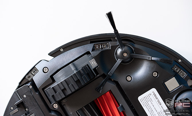

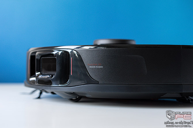

Szczotka boczna bardzo sprawnie zgarnia luźne cząstki, sierść i kurz. Miotełki tej szczotki nie są wyjątkowo długie, ale sprzątanie w kątach jest wystarczająco skuteczne. Dwie, rolki główne, w połączeniu z wysoką siłą ssania do 6000 Pa zapewniają znakomite rezultaty odkurzania. Pod względem jakości zbierania piasku, kurzu i włosów Roborock S8 jest jednym z najlepszych robotów sprzątających, jakich używałem w życiu. Jeśli chodzi o sprawność poruszania się robota po pomieszczeniach, to sprawa też wygląda dobrze. Robot nie ma problemu z jazdą zarówno w dzień, jak i w nocy. Czujniki umieszczone z przodu faktycznie rozpoznają obiekty na podłodze. W moim przypadku Roborock rozpoznał np. leżący but, podstawkę od lampy (określił ją jako “stopień”), listwy zasilające, przewód USB leżący pod stolikiem RTV, inne przewody leżące w pobliżu ściany, zwinięte razem skarpetki na podłodze (określił je jako “tkanina / papierowe kulki”), a nawet mój niesławny wysoki próg na wejściu do jednego z pomieszczeń. Bardzo ciekawe jest to, że został on sklasyfikowany jako “próg blokujący” i w aplikacji od razu pokazała się opcja ostrożnego przejeżdżania nad nim, bez sprzątania w tym miejscu. Wszystko po to, aby nie dopuścić do ewentualnego uszkodzenia robota. Można było tę opcję zignorować (wtedy próg był sprzątany normalnie). Świetna sprawa i duży plus dla Roborock S8. LiDAR tworzy mapę szybko i precyzyjnie. Służy do tego pierwszy, wstępny przejazd, kiedy robot nie odkurza, lecz tylko tworzy mapę. W testowych pomieszczeniach (60 m2) trwało to dosłownie kilka minut. Czujniki wykrywające schody i inne miejsca potencjalnego upadku działają prawidłowo. Sensory wykrywający dywan podnosi moc ssania po około jednej sekundzie od wjechania na włókna (działa nawet na grubszych, gumowych podkładkach i innych matach). Całość sprzątania odbywa się w sposób zorganizowany i regularny (oczywiście tam, gdzie na podłogach nie leżą gęsto jakieś przeszkody). Jednak nawet między nogami od krzeseł i stołów, wazonami, doniczkami, lampami, kablami i butami odkurzacz porusza się sprawnie.
