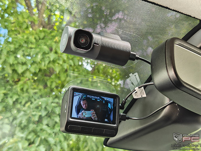

Już na samym początku artykułu chcę zwrócić uwagę na jedną z najciekawszych cech testowanego wariantu kamery. Końcówka nazwy sugeruje, że model DDPAI Z60 Pro 3CH wyposażony jest w trzy kamery: przód + tył + wnętrze i nie byłoby w tym nic dziwnego, gdyby nie fakt, że realnie dostajesz tutaj dwa oddzielne zestawy kamer samochodowych. Teraz proszę o chwilę skupienia i uruchomienie wyobraźni, bo może się to przydać. Otóż do gniazdka zapalniczki podłączasz ładowarkę, do niej wpinasz jeden przewód plus rozgałęzienie z jednego USB-C na dwa. Jedną z tych końcówek wpinasz do kamery przedniej (moduł główny), a drugą do kamery wewnętrznej. Są one zatem zasilane z jednego portu, ale... dopiero teraz zaczyna robić się interesująco.
Będzie to w praktyce jedna recenzja dwóch wideorejestratorów, bo przód i tył to Z60 Pro, a wnętrze to MINI2X, który jest oddzielnym urządzeniem, ale dołączonym do kompletu 3CH i przesyłającym obraz bezprzewodowo, do kamery głównej. DDPAI Z60 Pro 3CH zapowiada się interesująco.

Kamera środkowa nie komunikuje się z przednią przez kabel, lecz bezprzewodowo, za pomocą technologii πLink (pi-link – fonetycznie będzie to „paj link”, podobnie jak w nazwie „di di paj”), opartej na Wi-Fi 5 GHz. W module głównym należy wejść w menu πLink, w drugiej kamerze trzeba szybko kliknąć dwa razy przycisk zasilania, a po paru sekundach na wyświetlaczu pojawi się ikona πLink i będzie można włączać podgląd z wewnętrznej kamery na wyświetlaczu. Wciąż jednak dodatkowy moduł jest oddzielnym urządzeniem, który nosi nazwę DDPAI MINI 2X, wymaga użycia osobnej karty pamięci microSD, łączy się zupełnie niezależnie z aplikacją w smartfonie, ma w opakowaniu oddzielny zasilacz (można go użyć opcjonalnie), a użytkownik może skorzystać z krótkiego lub długiego przewodu. Oznacza to, że da się tę kamerę zamontować nie tylko na przedniej, ale też na tylnej szybie. Zupełnie teoretycznie, jeśli ktoś by chciał, to jest w stanie jeździć tylko z kamerą MINI 2X, skierowaną do przodu, tyłu lub do wnętrza, bo jest to po prostu niezależny sprzęt, który może połączyć się z kamerą przednią, ale nie musi. Natomiast żeby używać w pełni zestawu DDPAI Z60 Pro 3CH, warto dodać dwie kamery do aplikacji: przednią oraz wewnętrzną. A nie pisałem, że będzie ciekawie?
