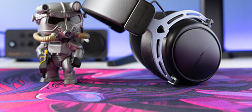

Genesis Toron 706 to jedne z ciekawszych słuchawek gamingowych do 300 zł. Są bardzo komfortowe, działają nawet 100 godzin na jednym ładowaniu i pozwalają łączyć się z komputerami, konsolami i urządzeniami mobilnymi na trzy sposoby, zarówno bezprzewodowo, jak i przez kabel. Nie mają zbędnych świecidełek, co dla wielu osób jest sporym atutem, oferują wbudowane tryby dźwięku, z możliwością ich szybkiego przełączania, posiadają odłączany mikrofon, zdejmowane poduszki wokółuszne, łatwą regulację głośności i duże, 50-milimetrowe przetworniki. Ich mocną stroną jest przede wszystkim to, że oferują całkiem sporo, a jednocześnie mieszczą się w przedziale cenowym do 300 zł. Czy mają jakieś wady? Sprawdzam!

Zacznę więc od cech, które mogą mieć największe znaczenie. Po pierwsze: Genesis Toron 706 mają trzy rodzaje łączności. Oprócz najważniejszej komunikacji bezprzewodowej 2,4 GHz, która łączy wysoką jakość dźwięku ze swobodą ruchów, na pokładzie jest jeszcze Bluetooth 5.1 (z AAC). Nie wymaga on używania zewnętrznego nadajnika USB i pozwala wygodnie oraz bezproblemowo połączyć te słuchawki ze smartfonem lub tabletem. Jeśli jednak będzie taka chęć lub potrzeba, to użytkownik może skorzystać z łączności przewodowej. Warto jednak w tym momencie zaznaczyć, że jest ona dość ciekawie rozwiązana, bo słuchawki mają w sobie tylko port USB-C, więc producent dołączył do kompletu przewód z wtykiem mini jack 3,5 mm na jednym końcu i złączem USB-C na drugim. Jeszcze ciekawsze jest to, że Genesis deklaruje, iż w trybie przewodowym cała elektronika w słuchawkach jest pominięta, a słuchawki należy pozostawić wyłączone. USB-C działa w tym momencie całkowicie analogowo, więc realna jakość dźwięku jest uzależniona od jakości i możliwości DAC-a lub karty dźwiękowej, do której podłączysz słuchawki Toron 706. W tym typie połączenia przyciski w słuchawkach są nieaktywne. Jeśli ktoś (podobnie jak ja) zastanawia się czy działa też przesyłanie dźwięku przez USB, to śpieszę z odpowiedzią: nie działa. Trochę szkoda, bo są na rynku słuchawki dla graczy, które to potrafią, nawet w niższej cenie.

Po drugie: te słuchawki mają wbudowany akumulator 1500 mAh, który według deklaracji ma wystarczać na około 100 godzin ciągłego odtwarzania dźwięku. Rzecz jasna w tej recenzji mam zamiar skonfrontować te obietnice z rzeczywistością. Po trzecie: Genesis Toron 706 wyposażono w duże przetworniki dynamiczne, o średnicy 50 mm, a do tego dołożono trzy, fabrycznie zaprogramowane ustawienia korektora dźwięku: Music, Scout oraz Boom. Żadne oprogramowanie zewnętrzne nie jest wymagane, po prostu klikasz przycisk na słuchawkach i zmieniasz brzmienie. Po czwarte: słuchawki są obszerne, dobrze wykonane, w miarę lekkie i bardzo wygodne. Mają tez odłączany mikrofon, więc jeśli ktoś by się uparł, to mógłby używać Genesis Toron 706 tak, jak zwykłych słuchawek Bluetooth do muzyki i wyjść z nimi poza dom.
