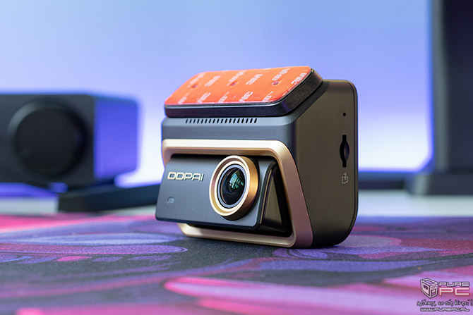

DDPAI Z90 Master 3CH to zestaw trzech kamer samochodowych, nagrywających wideo 4K z przodu, 4K z tyłu oraz 3K we wnętrzu kabiny pojazdu. Wszystkie naraz z efektem HDR. Co ciekawe, z przodu i z tyłu zastosowano dokładnie taki sam sensor światłoczuły. Kamera główna ma własną, wbudowaną pamięć, a do tego oddzielne miejsce na kartę microSD. W interesujący sposób rozwiązano kwestię kamery środkowej, bo łączy się ona z przednią bezprzewodowo. Ma ona doświetlanie wnętrza za pomocą diody IR, co zdecydowanie poprawia jakość nagrań nocnych. DDPAI Z90 Master pozwala zabezpieczać filmy komendą głosową, ma wbudowany GPS, szybkie Wi-Fi 5 GHz, filtr polaryzacyjny, tryb parkingowy z detekcją wstrząsów oraz timelapse, a oprócz tego można ją doposażyć w moduł łączności komórkowej. Czy jest realnie warta zakupu? Zapraszam do recenzji.

DDPAI Z90 Master 3CH to zestaw trzech kamer samochodowych, 4K + 4K z przodu oraz 3K we wnętrzu kabiny, wraz z oświetleniem podczerwonym. Nagrywa dość dobrej jakości wideo w dzień i w nocy oraz ma garść przydatnych funkcji. Najważniejsze pytanie jednak brzmi: czy jest bardziej opłacalny od Z60 Pro 3CH? Odpowiedź znajdziesz w tej recenzji.
