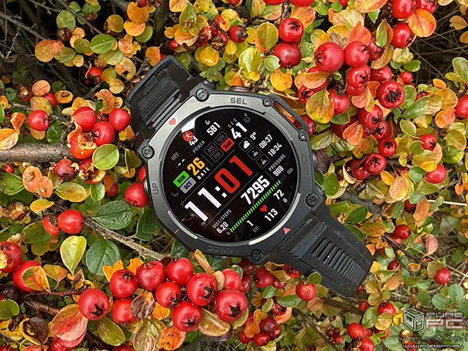

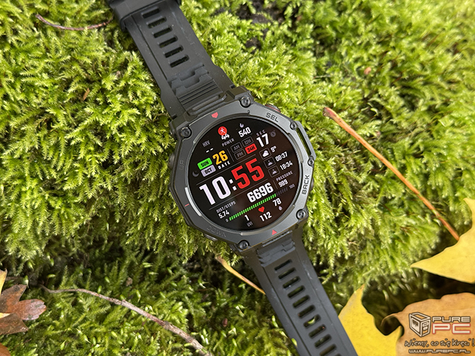

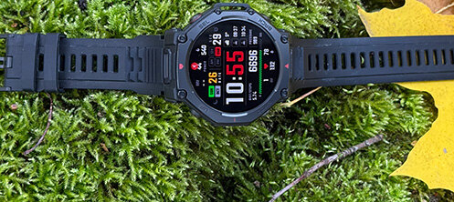

Amazfit T-Rex 3 Pro to nowsza ulepszona i wzbogacona wersja smartwatcha T-Rex 3, który testowałem wcześniej w tym roku. Model Pro wygląda podobnie, ale jest lżejszy, ma szkło szafirowe, tytanowe przyciski i ramkę, wbudowaną, dwukolorową latarkę, jaśniejszy wyświetlacz, głośnik i mikrofon do rozmów telefonicznych, od groma przeróżnych typów ćwiczeń, ulepszoną nawigację i do tego wszystkie funkcje, które miał podstawowy model (a było ich niemało). Najlepsze jest jednak to, że T-Rex 3 Pro nie tylko jest funkcjonalny i wygodny w obsłudze, ale też wytrzymuje typowo około dwóch tygodni na jednym ładowaniu akumulatora. Już nawet podstawowa wersja stanowiła konkurencję dla znacznie droższych Garminów, a ten jest jeszcze lepszy. Zapraszam do recenzji.

Co zmieniono w porównaniu do modelu standardowego? Po pierwsze: na wyświetlaczu zamiast szkła Gorilla Glass zastosowano szkło szafirowe, o znacznie większej odporności na zarysowanie. Po drugie: zwiększono jasność wyświetlacza z 2000 do 3000 cd/m2. Po trzecie zamiast stalowych przycisków i ramki ochronnej wokół wyświetlacza (czyli tak zwanego bezela), zastosowano przyciski i ramkę z tytanu. Efekt jest taki, że masa smartwatcha bez paska zmniejszyła się z 68,3 do 52 g. Pasek nadal ma 22 mm, ale zyskał szybkozłącze. Po trzecie: w korpusie modelu Pro wbudowano oddzielną diodę, pełniącą funkcję latarki, z możliwością regulacji jasności oraz koloru, a także nadawania sygnału SOS. Po czwarte: Nowa wersja pozwala odbierać i wykonywać połączenia telefoniczne bezpośrednio przez mikrofon i głośnik w zegarku (zwykła wersja tego nie ma). Po piąte: na pokładzie znalazła się funkcja BioCharge, przydatna do sprawdzania poziomu energii, np. ile punków energii zużyło zakończone właśnie ćwiczenie. Ulepszone zostały też mapy nawigacji offline, które stały się bardziej szczegółowe, a jednocześnie czytelne. Użytkownik może kreować też ręcznie trasy, prostą metodą dodawania kolejnych punktów. Oczywiście nawigacja jest głosowa, zakręt za zakrętem i nie ma problemu z utworzeniem trasy powrotnej po tej samej ścieżce lub linii prostej. System operacyjny jest nowszy, doszło też trochę dodatkowych ćwiczeń, ale nie rzuca się to w oczy, bo już w zwykłym T-Rex 3 było ich mnóstwo, wraz z opcją tworzenia własnych treningów interwałowych itp. To jednak dopiero część wartościowych cech smartwatcha T-Rex 3 Pro.
