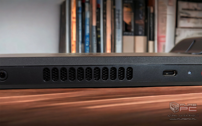

Układ chłodzenia został trochę zmieniony przez producenta. Przede wszystkim przekłada się to na cichszą pracę urządzenia. Pod obciążeniem nie słyszymy już głośnej "suszarki", a bardziej uchwytny dla ucha niezbyt drażniący szum. Tak więc nawet w tym aspekcie Valve dogonił konkurencję. Osiągane temperatury są natomiast całkiem przyzwoite. Podczas codziennej pracy sprzęt potrafi się zrobić zauważalnie cieplejszy pośrodku, a więc tuż przy układzie chłodzenia, jednakże temperatury oscylują wtedy w granicach 55°C (CPU i GPU). W momencie, gdy uruchomimy bardziej wymagający tytuł, wartości te wzrosną, natomiast nie zdarzyło się, żeby przekroczyły 74°C dla procesora i 70°C dla układu graficznego. Trzeba także zaznaczyć, że urządzenie bardzo szybko pozbywa się ciepła, gdyż już chwilę po zakończeniu rozgrywki temperatury podzespołów wracają do normy, a więc system chłodzenia jest efektywny.
