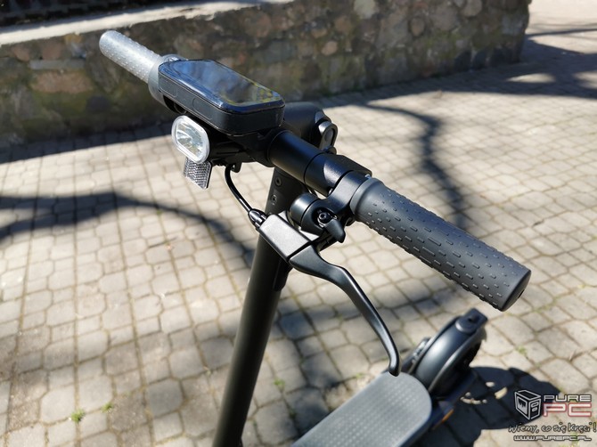

NAVEE N65 na froncie posiada m.in. regulowane w pionie oświetlenie

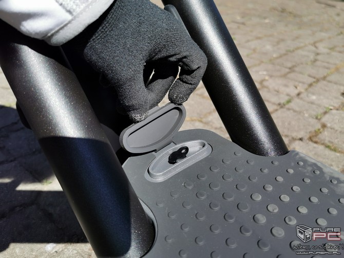

Gniazdo ładowania akumulatora jest zabezpieczone podwójną zaślepką
Poza tym mankamentem, na NAVEE N65 jedzie się nienagannie, wzorowo i po prostu bardzo komfortowo. Większe dziury, które początkowo starałam się omijać (albo zwalniać) w ostateczności nie są dla hulajnogi żadnym wyzwaniem. 25 km/h po polskich polnych dróżkach smakuje niczym przejażdżka quadem. Hulajce niestraszne są także wszelkie kostki brukowe, "kocie łby" czy nawet woda (można "pływać" do 5 cm wysokości kół, a i rozbryzgi wody nie są straszne za sprawą klasy IPX4 oraz dobrze zabezpieczonego złącza ładowania akumulatora). Również hamulce to istne igły. Powiem więcej - pierwszy raz było mi dane hulajnogą piszczeć na zakrętach i hamować w tumanach piachu i kurzu (pirat drogowy rekomendejszyn). Niestety... Hulajnogą nie pojedziemy więcej niż 25 km/h nawet z górki. NAVEE N65 dobijając do tej prędkości i "czując", że moglibyśmy wejść w "nadświetlną", sam rozpocznie proces wyhamowywania do wspomnianych, maksymalnych 25 km/h. Co zaś z zasięgiem na pojedynczym ładowaniu akumulatora? Producent zapewnia, że hulajnoga przejedzie 65 km przy obciążeniu równym 70 kg, w temperaturze 25℃, przy stałej prędkości 20 km/h oraz przy braku silnych wiatrów. W moim scenariuszu testowym obciążenie (ja) wynosiło równe 70 kg, temperatura wynosiła 15℃, prędkość - stałe 20 km/h (tempomat), a wiatr z pewnością nie był silny. Opony napompowano oczywiście do sugerowanych 30 PSI. W takich warunkach udało mi się pokonać równe 61 km i 200 metrów (odzyskiwanie energii było włączone).

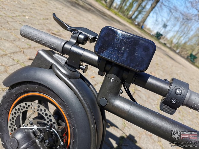

Niestety ekranik "komputera" pokładowego rysuje się na potęgę
