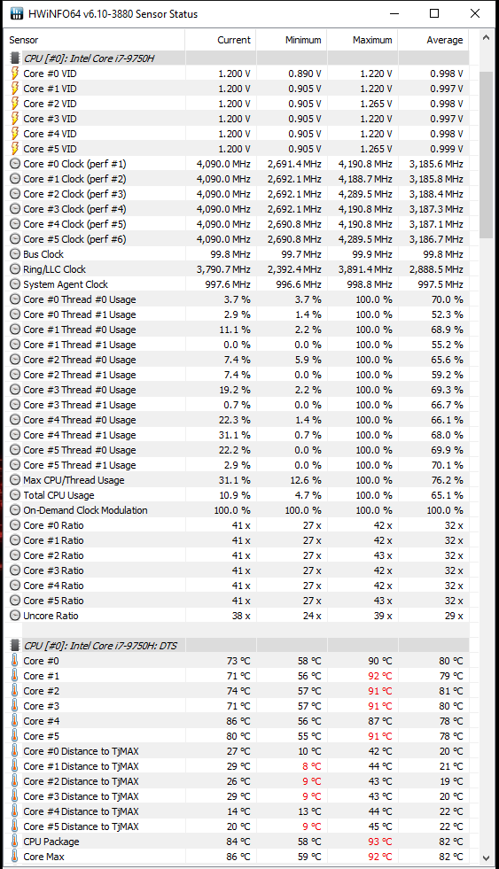

Działanie procesora Intel Core i7-9750H przed undervoltingiem...

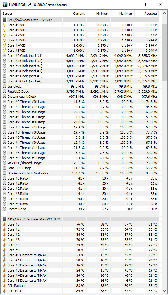

... oraz po procedurze undervoltingu. Należy pamiętać, że takie rezultaty nie zawsze będą możliwe do uzyskania, wszystko bowiem zależy od konkretnego procesora.
