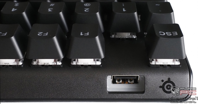

- Złącza: USB passthrough - 1x

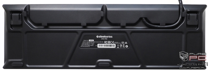

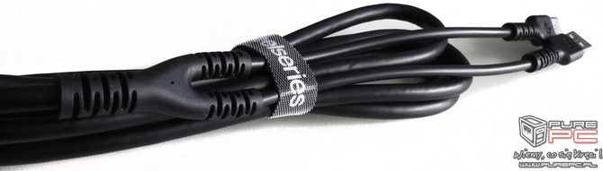

Rewers klawiatury jest dość... nieoczywisty. Mamy standardowe, szerokie trzy podgumowane nóżki oraz dwie rozkładane - również delikatnie podgumowane. To co wyróżnia tył modelu to jednak system zarządzania przewodem. Wychodzi on bowiem nie klasycznie z boku obudowy, ale jest zawinięty pod zewnętrzną warstwą plastiku, dzięki czemu zwiększa się szansa na jego wytrzymałość (nie wyłamiemy go tak szybko), a jest przy tym możliwość, aby poprowadzić go "rynienkami" i wypuścić w miejscu, gdzie nam najbardziej pasuje. Przewód, choć podwójny, nie należy do najbardziej niewdzięcznych. Łatwo się rozgina i da się poprowadzić tam gdzie chcemy. W każdym razie miałam już do czynienia z wieloma podwójnymi przewodami, które potrafiły doprowadzić do szału - swoją ciężkością i sztywnością, a co za tym idzie, również ciążeniem. W przypadku SteelSeries Apex Pro nie ma o tym na szczęście mowy.

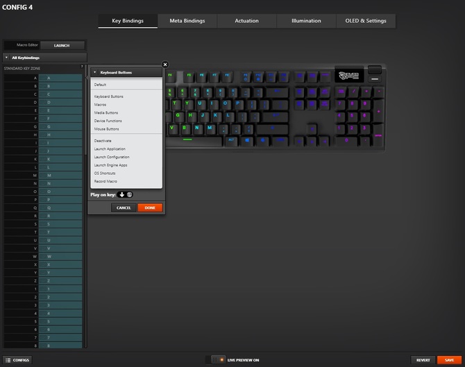

![Test SteelSeries Apex Pro - klawiatura z regulowanymi switchami [nc6]](https://www.purepc.pl/image/mini_recenzja/2020/06/15_test_steelseries_apex_pro_klawiatura_z_regulowanymi_switchami_nc5.jpg)
Zdj. 1 - Ilość możliwości w kwestii programowania przycisków, nikogo nie rozczaruje.

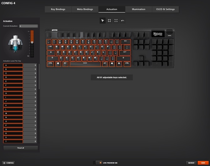

![Test SteelSeries Apex Pro - klawiatura z regulowanymi switchami [nc7]](https://www.purepc.pl/image/mini_recenzja/2020/06/15_test_steelseries_apex_pro_klawiatura_z_regulowanymi_switchami_nc6.jpg)
Zdj. 2 - Tutaj dostosujemy drogę, po której switche mają się aktywować. Przełącznikami OmniPoint uraczono wyłącznie zaznaczone powyżej klawisze.

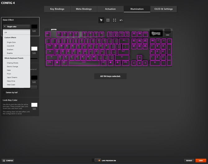

Zdj. 3 - Natężeniem podświetlenia możemy sterować w locie, czyli za pomocą kombinacji klawiszy. Zaawansowana zabawa z iluminacjami zaczyna się dopiero w programie lub za pomocą scrolla i przycisku tuż pod nim. Prócz popularnych motywów, mamy jeszcze robiące wrażenie rozchodzenie się światła po wciśnięciu klawiszy.

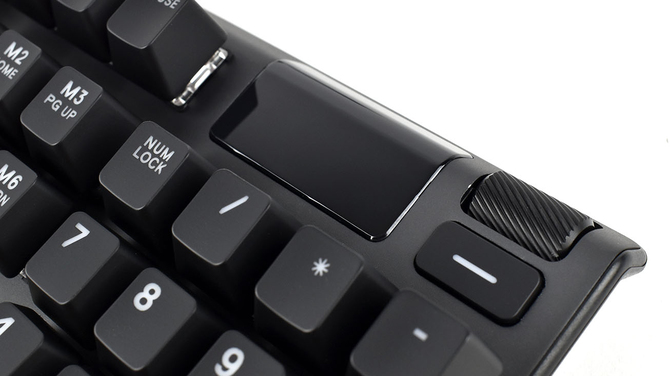

![Test SteelSeries Apex Pro - klawiatura z regulowanymi switchami [nc9]](https://www.purepc.pl/image/mini_recenzja/2020/06/15_test_steelseries_apex_pro_klawiatura_z_regulowanymi_switchami_nc8.jpg)

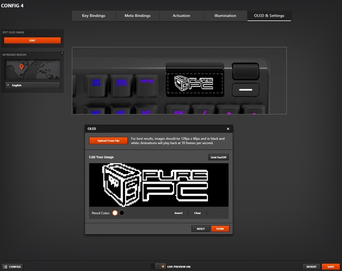

Zdj. 4 - Tak w pełnej krasie przedstawia się edytor monochromatycznego wyświetlacza OLED.
