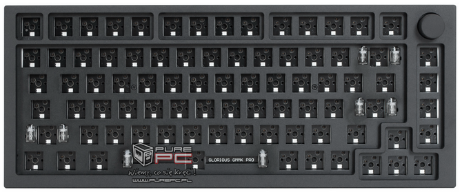

Glorius GMMK PRO - Korpus
Konfigurację zaczynamy oczywiście od kadłuba, gdzie wybierać możemy pomiędzy kolorami (czarny / biały / różowy tylko w GMMK 2) oraz układem (ANSI / ISO). Osobiście postawiłem na GMMK PRO TKL 75%. Całość jest bardzo masywna, ponieważ zamiast powszechnie występującego tworzywa sztucznego, producent zastosował tutaj szczotkowane aluminium (CNC). Przyznam szczerze, że różnica jest wyczuwalna natychmiast i troszeczkę inaczej człowiek zaczyna spoglądać na mainstreamowe marki. Absolutnie high-endowe modele SteelSeries, Razer czy Logitech wypadają przy Glorius GMMK PRO niezbyt korzystnie pod względem jakości wykorzystanych materiałów, gdzie metale trochę bardziej uszlachetnione nie stanowi głównego budulca, a przeważnie tylko nakładkę korpusu. Dodatkowo na zewnętrznej części zamontowano ramkę (również wykonaną z aluminium) poprawiającą stabilność, którą wymieniłem na błękitną. Sama oprawka wagą dorównuje tańszym klawiaturom :) Procedura demontażu jest banalnie prosta, bo wystarczy odkręcić kilka śrubek i gotowe. Od razu widać również, że brakuje diod informacyjnych np. Caps Locka - konstrukcja jest zwarta, a stylistyka minimalistyczna.

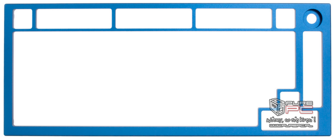

Glorius GMMK PRO - Aluminiową ramkę można łatwo wymienić

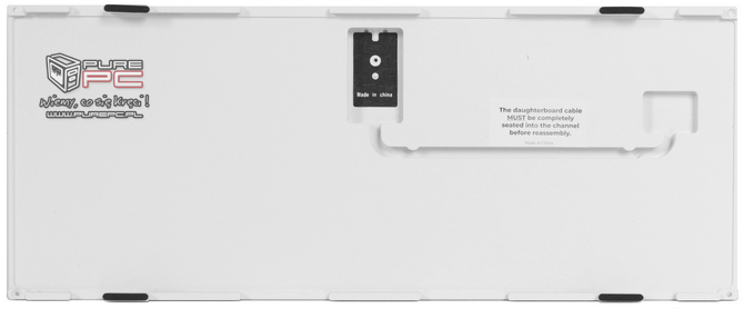

Glorius GMMK PRO - Spód

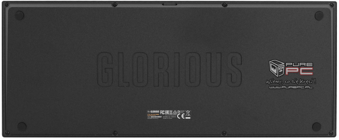

Opcjonalnie można jeszcze wymienić dolną warstwę korpusu np. stosując biały rewers zamiast czarnego, widoczny na zdjęciach poniżej. Oprócz wersji metalowej przewidziano również wersję z tworzywa sztucznego, zmieniającą nieco charakter urządzenia. Fabrycznie zastosowana podstawa posiada wytłoczony napis Glorius i oczywiście została wykonana z jednego kawałka metalu. Wymiana tego elementu wymaga natomiast odrobiny precyzji przy układaniu przewodów, niemniej specjalne prowadnice minimalizują ryzyko spartolenia czegokolwiek. Klawiatura spoczywa na czterech maleńkich gumowych stoperach, jednak dzięki wysokiej masie całkowitej wynoszącej prawie 2 kilogramy, bardzo pewnie trzyma się powierzchni biurka. Warto również nadmienić, że kadłubek Glorius GMMK PRO został fabrycznie wyciszony dwiema warstwami specjalnej pianki akustycznej, która bardzo dobrze spełnia swoje zadanie.

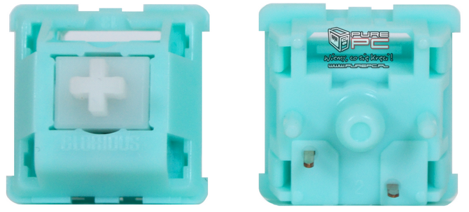

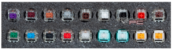

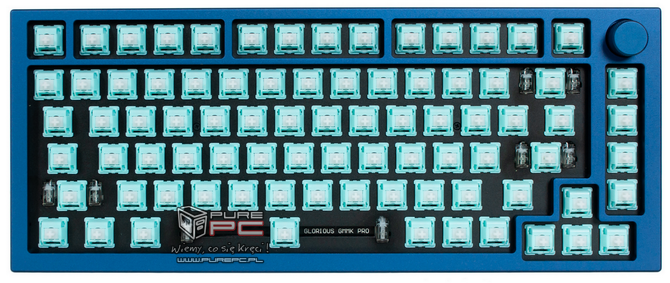

Drugim etapem kompletowania zamówienia jest wybranie przełączników, których Glorius w ofercie posiada istne zatrzęsienie, chociaż uproszczony konfigurator mocno ogranicza ich zakres do modeli Lynx (Linear), Panda (Tactile) i Raptor (Clicky). Opcjonalnie możemy wybrać wersje przesmarowane, co zresztą polecam, dzięki czemu zaoszczędzimy sobie dodatkowej zabawy z aplikacją lubrykantu. Pamiętajmy jednak, że kupujemy kadłubek z opcją hot-swap, więc możemy tam wstawić dowolne 5-pinowe switche. Pozwala to również znacznie przedłużyć żywotność urządzenia, bo ewentualne uszkodzone przełączniki łatwo wymienić na nowsze. Ostatecznie postawiłem na podstawowe przesmarowane gamingowe Lynxy, charakteryzujące się miękkim liniowym działaniem typowym dla RED-ów. Aplikacja przełączników, gdyby kogoś to zastanawiało, zajmuje dosłownie 5 minut z otwarciem pudełka włącznie.
Glorius GMMK PRO - Do mojej klawiatury trafiły przesmarowane switche Lynx

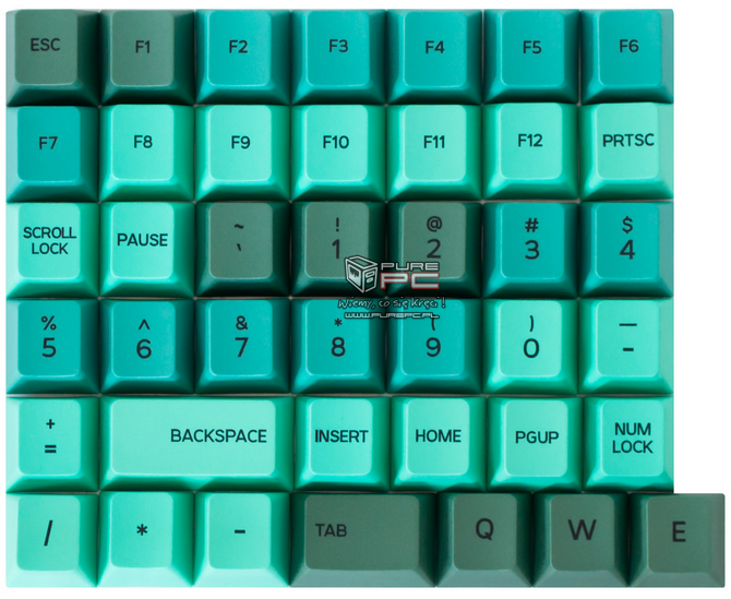

Trzeci etap zamówienia to wybór nakładek, gdzie można znaleźć komplety wykonane z tworzywa ABS Double Shot, PBT oraz puddingi tzn. przepuszczające więcej światła za sprawą półprzezroczystego dołu kopułek. Wśród mieszanek najróżniejszych kolorów czekają nawet transparentne capsy, zatem opcje personalizacji są szerokie. Możliwości jest naprawdę sporo, podobnie jak rozrzut cenowy, bowiem podstawowe zestawy to wydatek około 100 złotych, a najbardziej wypasione prawie 400 złotych. Niestety, najtrwalsze nakładki (GPBT Gradient) nie posiadają podświetlanych znaków. OK, widoczność nadruków na jasnych powierzchniach jest więcej niż poprawna, aczkolwiek pewien niesmak pozostaje. Czcionka okazuje się czytelna oraz pozbawiona udziwnień, a powierzchnia nakładek delikatnie chropowata, co w moim odczuciu jest cechą pożądaną. Wrażenia z użytkowania są pozytywne, niczego innego po profilu Cherry się raczej nie spodziewałem. Producent stosuje jednak centrowanie dla większości znaków i legend, ale miejscami brakuje konsekwencji (np. Backspace), zatem nie każdemu może to pasować. Podobnie z opisami typowych skrótów klawiszowych - tych generalnie zabrakło.

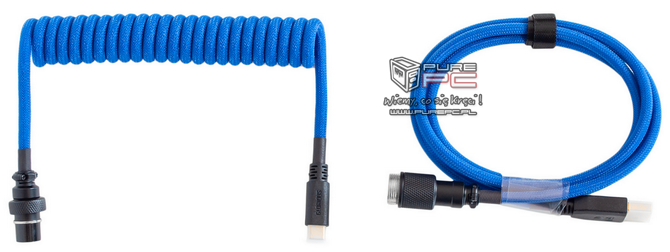

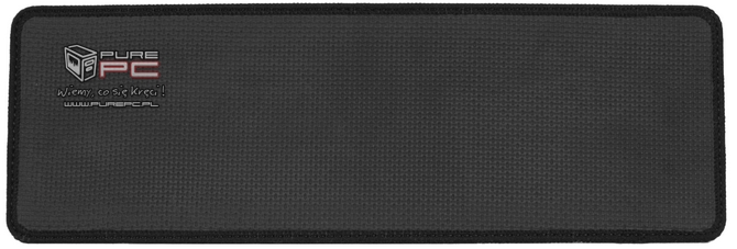

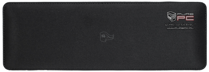

Wybranie korpusu, przełączników i nakładek nie zamyka tematu personalizacji oraz doposażania klawiatury, ponieważ Glorius pozwala jeszcze dokupić wiele innych elementów do modeli GMMK PRO i GMMK 2. Trzeba natomiast opuścić ciepły konfiguratorek i zajrzeć do dalszych rejonów sklepu. A znajdziemy tam chociażby podkładki pod nadgarstki w różnych odmianach - materiałowych, skórzastych czy drewnianych. Szkoda jedynie, że zabrakło magnetycznych uchwytów z mocowaniem do korpusu klawiatury, ale jakość elementów sporo wynagradza. Opcjonalnie można jeszcze wymienić stabilizatory, aczkolwiek fabryczne bardzo dobrze spełniają swoją funkcję. Wisienką na torcie jest niestandardowy przewód USB w grubym tekstylnym oplocie, szczególnie w wydaniu "studyjnym", dodający sprzętowi sporo oryginalności. Producent udostępnia także o-ringi, wymienne multimedialne pokrętła, lubrykanty, kompletne zestawy serwisowe do konserwacji przełączników i wiele innych drobiazgów. Znacznie podnosi to oczywiście całkowity koszt klawiatury, ale wszystko pozostaje w sferze opcjonalnej.
Glorius GMM PRO - Materiałowa podkładka i opcjonalny przewód USB

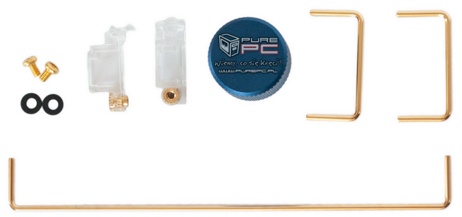

Glorius GMMK PRO - Składanie

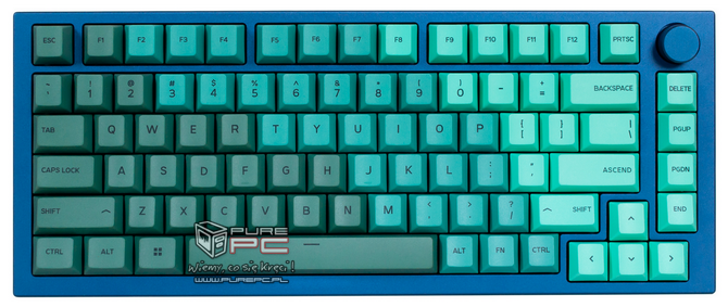

Cały proces składania klawiatury Glorius GMMK PRO, łącznie z wymianą zewnętrznej ramki na niebieską, aplikacją przełączników oraz wstawieniem nakładek, zajął dosłownie 30-40 minut. Nawet osoba średnio uzdolniona technicznie sprosta takiemu zadaniu, a efekt końcowy możecie zobaczyć poniżej. Operacja przebiegła bez zakłóceń, pacjent przeżył i działał jak fabrycznie skonfigurowany produkt. Wszystko jest bardzo dobrze spasowane, montaż intuicyjny oraz banalnie prosty. Glorius GMMK PRO to zarazem absolutnie najlepiej wykonana i najcięższa klawiatura mechaniczna spośród dotychczas testowanych, którą faktycznie można zaliczyć do klasy premium, chociaż pod względem stricte technicznym jest wybitnie tradycyjną konstrukcją. Jakościowo to jednak znakomity sprzęt - metalowy korpus, aluminiowa ramka i pokrętło multimedialne świetnie się komponują, a wykonanie okazuje po prostu pierwszorzędne. Zestaw podstawowy obejmuje także szczypce do wyciągania przełączników i zdejmowania nakładek.
Glorius GMMK PRO - Klawiatura bez nakładek oraz w pełni złożona

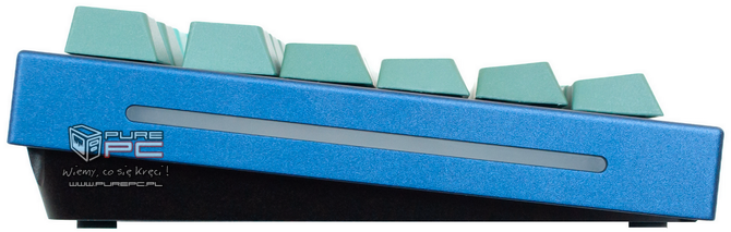

Konstrukcja jest zwarta, masywna, dobrze wytłumiona zarówno od strony korpusu i przełączników, które nawet bez zastosowania o-ringów działają zaskakująco cicho. Klekot nakładek zredukowano do minimum, podobnie jak wszelkie dźwięki wychodzące z wnętrza urządzenia (dwie maty wygłuszające wykonane z pianki akustycznej). Trochę może natomiast zaskakiwać brak nóżek do regulacji kąta nachylenia, który jest odpowiednio wysoki przy standardowym profilu, niemniej gdybyśmy chcieli czegoś bardziej płaskiego, to niestety Glorius GMMK PRO odpada w przedbiegach. Osobiście preferuję modele z dużym nachyleniem, dlatego byłem świadomy co finalnie otrzymam. Klawiatura oferuje programowalne klawisze oraz podświetlenie RGB, aczkolwiek na wybranych nakładkach (brak transparentnych znaków) efekt jest niezbyt spektakularny, zwłaszcza przy ciasnym ich spasowaniu. Przynajmniej na obydwu bokach dodano jeszcze paski zsynchronizowane z systemem luminacji. Wszystkim zarządza kontroler ST Microelectronics STM32F303, który również w razie konieczności można wymienić.
Glorius GMMK PRO - Pasek na boku jest podświetlany

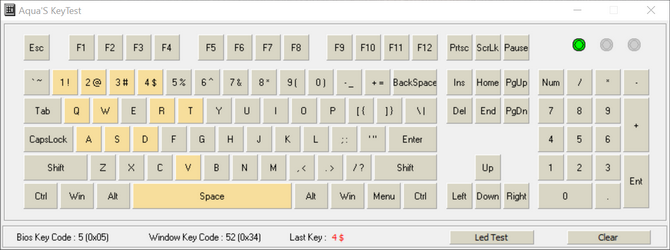

Klawiatura Glerius GMMK PRO posiada funkcję Anti-Ghosting, więc żadnych dodatkowych znaków nawet podczas intensywnego pisania nie rejestrowała. W przypadku modeli mechanicznych takie zjawisko jednak praktycznie nie występuje, dlatego Anti-Ghosting jest dodatkiem mało istotnym. Co innego funkcja N-Key Rollover (NKRO), która zapobiega blokowaniu klawiszy i anomaliom, kiedy wciśniemy ich kilka(naście) jednocześnie. Test wykonałem aktywując wybrane klawisze w zaplanowanej kolejności, dochodząc bez problemu do wartości kilkunastu - każdy z aktywowanych był wykrywany natychmiastowo, a następny nie ulegał zablokowaniu. Sprzęt zaliczył testy bez problemu w grach i edytorze tekstu - wszystko działa w najlepszym porządku niezależnie od tego, które klawisze zostały wciśnięte. Poniżej screeny z testów oprogramowaniem oraz dodatkowo zapis pochodzący z edytora tekstu:
aaaaawwwwwddddddfffffffff1111222333334444rrrrrrrrrrcccccvvvvvv

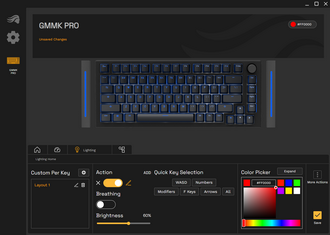

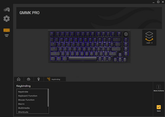

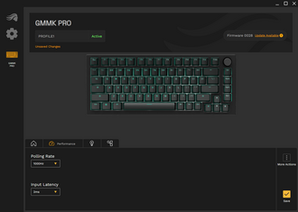

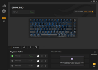

Oprogramowanie Glorius Core pozwala przede wszystkim na indywidualne zaprogramowanie klawiszy, nagranie kombinacji makro, aktualizacje firmware czy wreszcie stworzenie trzech gotowych profilów użytkownika (zapisywanych we wbudowanej pamięci). Dostępna jest również zmiana opóźnienia aktywacji przycisków (2 / 8 / 16 ms) plus oczywiście kompleksowa kontrola podświetlenia. Producent przewidział prawie 20 programów luminacji, pozwalając na bardzo dokładne ustawienie poziomu jego nasilenia. Efekty świetlne wyglądają bardzo dobrze, kolory są soczyste, aczkolwiek biały jak zawsze cierpi na lekkie zabarwienie. Software nie jest przesadnie rozbudowany i konieczny do utrzymania podstawowej funkcjonalności, dlatego można go traktować pomocniczo jeśli potrzebujemy skorzystać z bardziej zaawansowanych opcji.
Glorius Core - Oprogramowanie
