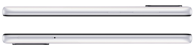

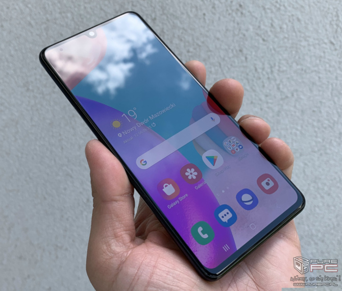

W kwocie nieco powyżej tysiąca złotych nie spodziewałem się cudów w postaci dobrej jakości szkła na pleckach czy aluminiowej lub stalowej obudowy. Słusznie, gdyż wspomnianych materiałów nie znajdziemy w Samsungu Galaxy A41. Producent zdecydował się zbudować sprzęt z tworzyw sztucznych i jest to materiał znany z innych, nieco droższych przedstawicieli serii Galaxy A. Nie jest to jednak pierwszy lepszy plastik, o czym świadczy choćby to, że nie udało mi się go zarysować przez okres testowy. Zaznaczam, że nie oszczędzałem urządzenia, nosząc je luźno z innymi przedmiotami. Tym, na co warto zwrócić uwagę, jest przepiękny (nie przesadzam) motyw graficzny odbijający światło, widoczny na tylnym panelu smartfona. Słowa niewiele tu znaczą, dlatego odsyłam Was do zdjęcia idealnie obrazującego wspomnianą kwestię. Na pleckach znajdziemy też standardowy dla tegorocznych urządzeń producenta prostokątny moduł fotograficzny. Niestety, jest to jednostka wystająca ponad bryłę. Na obronę A41 dodam, że sprzęt nie kołysze się na biurku podczas użytkowania.

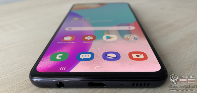

Tak jak wspomniałem wcześniej, urządzenie świetnie leży w dłoni. Niewielka obudowa pozwala mi dosięgać palcem potrzebnych elementów podczas korzystania ze smartfona. Kiedyś było to standardem, jednakże dziś sprawy mają się nieco inaczej. Wracając do obudowy — na lewej krawędzi ekranu znajdziemy tackę na SIM oraz microSD. Rzecz jasna, sprzęt obsługuje funkcje dualSIM. Na lewej stronie umieszczono przyciski głośności oraz power. Na górze mamy tylko mikrofon uzupełniający ten wbudowany w dolną część ramki. Skoro jesteśmy przy spodzie, licząc od lewej, znajdziemy tutaj złącze słuchawkowe Jack 3,5 mm, gniazdo USB-C, mikrofon oraz głośnik. Ten ostatni wydaje całkiem przyjemne, jak na tę klasę cenową dźwięki, choć nie ukrywam, że przyjemnie robi się dopiero po podłączeniu słuchawek. Dodam, że mam na myśli inne, niż te dołączone do zestawu sprzedażowego. Nie zrozumcie mnie źle. Akcesoria w tańszych smartfonach przeważnie prezentują dość niski poziom i Samsung nie jest tu wyjątkiem.

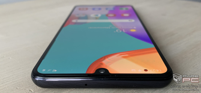

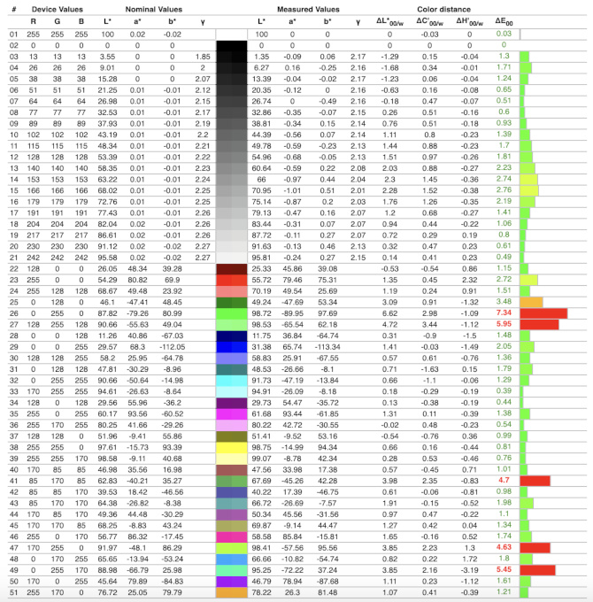

Tym, czym naprawdę błyszczy Samsung Galaxy A41, jest wyświetlacz. Mamy tu bowiem do czynienia z technologią Super AMOLED, dzięki której czernie są prawdziwie czarne, a kontrast nieskończony. Wygląda to kapitalnie, szczególnie jeśli w ustawieniach wybierzemy tryb żywy zamiast naturalnego. Ot taka drobna rada dla chcących uzyskać możliwie najprzyjemniejszy efekt wizualny. Do dyspozycji użytkownika została oddana przestrzeń robocza o proporcjach 20:9 i przekątnej 6,1-cala. Wąskie, naprawdę wąskie ramki mogą się podobać i efektu tego nie psuje nawet wcięcie w kształcie łezki, w którym ukrywa się aparat do selfie. Najniższa i najwyższa jasność wyświetlacza są idealnie wyważone, niestety mam pewne zastrzeżenia co do prezentowanych barw. Powiem wprost — kolory, szczególnie ich nasycenie, cieszą oko, lecz odbiegają od ogólnie przyjętych norm. Jeśli zależy Wam na realnym odwzorowaniu barw, fotki edytowałbym na innym urządzeniu. Potwierdzają to testy kolorymetrem X-rite i1 DisplayPro, według których najgorzej odwzorowana jest czerwień oraz zieleń.

Wyniki pomiarów wyświetlacza (jasność 100%):
- Luminancja bieli: 391.3 cd/m²
- Luminancja czerni: 0 cd/m²
- Kontrast: n/d
- Maksymalne ΔE: 7.34
- Średnie ΔE: 1,75

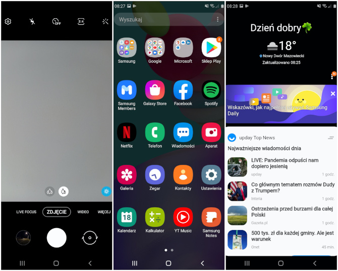

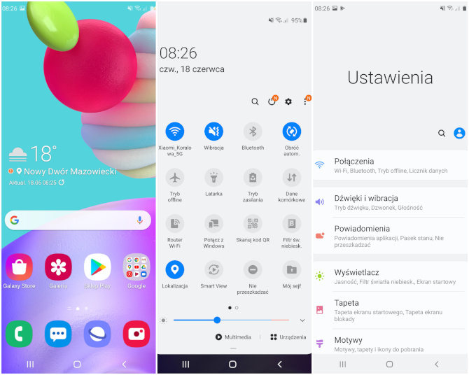

Testowany smartfon pracuje pod kontrolą najnowszego jeszcze Androida 10 z autorską nakładką producenta Samsung OneUI 2.0. W zasadzie mogę Was w tym momencie odesłać do mojej recenzji Samsunga A71, w przypadku którego zastosowano to samo oprogramowanie z tymi samymi rozwiązaniami. Mamy tu więc świetny podręczny ekran krawędziowy oraz funkcję Game Booster, która reguluje ustawienia telefonu podczas grania w wymagające gry. Do tych wrócimy przy okazji omawiania wydajności sprzętu. W OneUI 2.0 do dyspozycji użytkownika oddano szereg rozwiązań pozwalających na daleko idącą personalizację interfejsu i poszczególnych elementów. To cieszy, szczególnie że producent nie narzuca dziesiątek niepotrzebnych aplikacji. Wyjątek stanowi pierwsza konfiguracja sprzętu, podczas której użytkownik jest pytany o ewentualną instalację potrzebnych (lub nie) programów. Tak właśnie powinno to działać.
