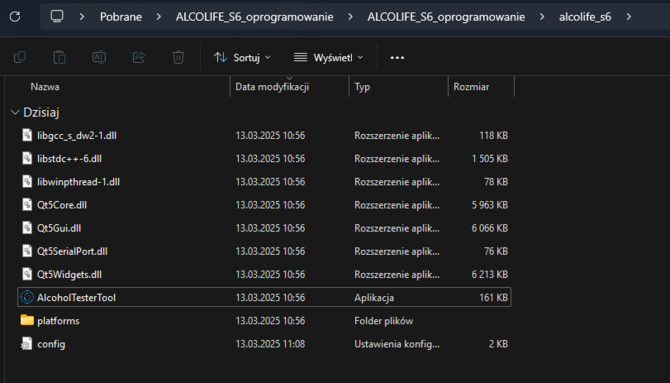

Jedną z ciekawszych funkcji alkomatu Alcolife S6 jest możliwość wyeksportowania pomiarów na PC. Problem tylko w tym, że wcale nie jest to takie proste, jak może się początkowo wydawać. W instrukcji obsługi nie poświecono zbyt wiele tekstu na ten temat - przedstawiono tylko link (http://alcolife.pl/alcolife_s6/ALCOLIFE_S6_oprogramowanie.zip), za pomocą którego można pobrać stosowne oprogramowanie. Jest ono o tyle istotne, że bez niego cała operacja będzie niemożliwa. Sama aplikacja nie wymaga natomiast instalacji. Po pobraniu paczki ujrzeć można taki widok:
Test alkomatu Alcolife S6 - profesjonalne i wielofunkcyjne urządzenie do szybkiego badania trzeźwości [nc1]

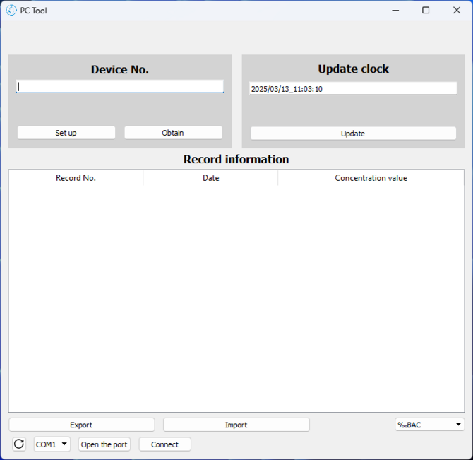

Plik, który najbardziej nas interesuje, to rzecz jasna AlcoholTesterTool. Widok, który ujrzymy po jego uruchomieniu niestety nie napawa optymizmem. Aplikacja jest w języku angielskim, aczkolwiek nie to stanowi największy problem. Rzecz w tym, że w zasadzie nie wiadomo, jakie operacje należy podjąć, by ujrzeć wyniki z alkomatu i zapisać je na PC. Metodą prób i błędów udało mi się jednak ustalić, że konieczny jest szereg następujących operacji (przy włączonym alkomacie):
Open the port (i to zarówno dla COM1 jak i COM4) > Connect > Obtain (wtedy pobrany zostanie numer seryjny alkomatu) > Set up > Import
Dopiero po wykonaniu tych czynności w polu Record information ujawni nam się lista pomiarów wraz z datą oraz wynikiem w wybranej jednostce. Aby je wyeksportować, należy wybrać opcję Export - wtedy będzie można wskazać już tylko miejsce zapisu pliku .txt ze wszystkimi widocznymi pomiarami.
