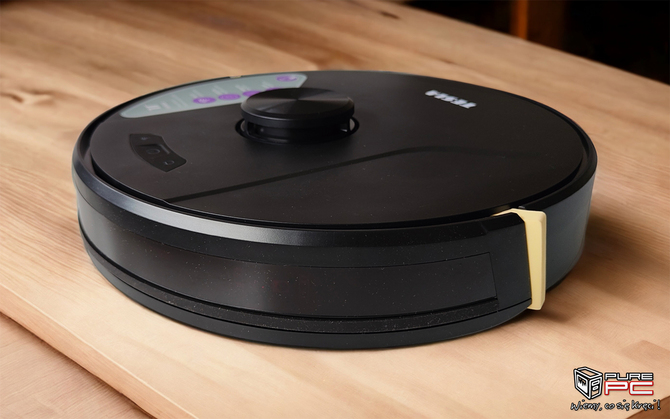

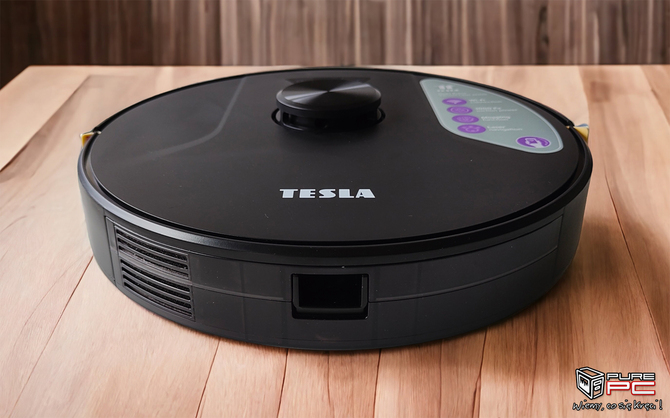

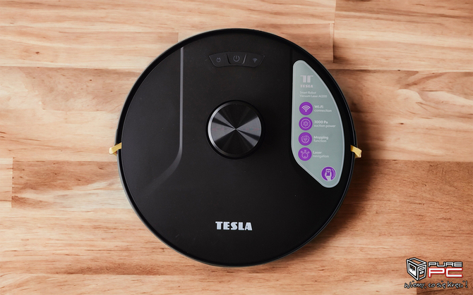

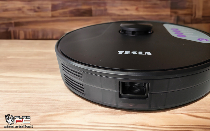

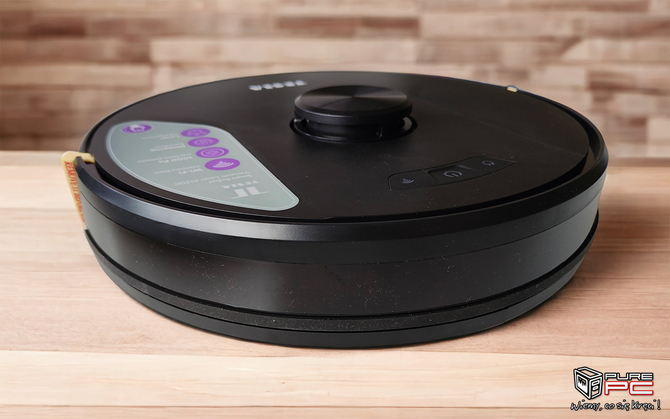

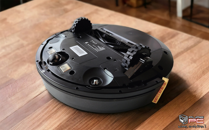

Pierwsze wrażenie po wyciągnięciu robota z pudełka jest naprawdę pozytywne - urządzenie jest dość masywne (prawie 3 kg) i nie ma się odczucia obcowania z czymś "tandetnym". Na górze znajdziemy samą głowicę laserową oraz trzy przyciski funkcyjne, z których po pierwszej konfiguracji będziemy korzystać dość rzadko. Ze skrajnej lewej strony ulokowano przycisk, który poleci robotowi odszukanie stacji ładującej i dojechanie do niej. Pośrodku znalazło się miejsce na standardowy przycisk zasilania, którym nie tylko wyłączymy i włączymy urządzenie, ale również manualnie uruchomimy sprzątanie. Natomiast element z prawej strony służy do wspomnianej konfiguracji z siecią Wi-Fi.
Na całej długości z przodu, jak w praktycznie każdej tego typu konstrukcji, znalazło się miejsce na obiektyw wielokierunkowy.

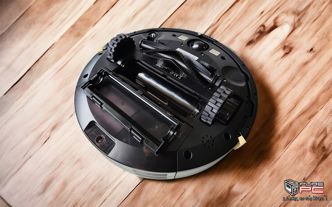

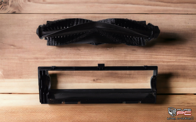

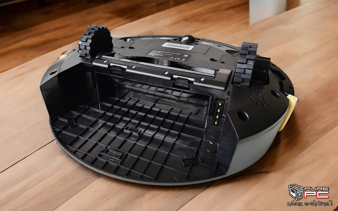

Na dole znajdziemy dwie elektrody służące do ładowania, przy których zaraz obok ujrzymy miejsce na umieszczenie szczotki bocznej - bez niej odkurzacz nie będzie w stanie wyczyścić kurzu lub okruchów znajdujących się choćby bliżej ściany. Reszta elementów jest widoczna i dość oczywista, natomiast warto się odnieść do mechanizmu pośrodku (szczotka wałkowa), który w bardzo łatwy sposób można wyjąć i wyczyścić. Do tego celu mamy w zestawie specjalną szczotkę wraz z nożykiem - okazuje się ona szczególnie istotna, ponieważ na obrotowej rolce bardzo często można znaleźć zawinięte włosy.
Wnęka do pojemników na wodę i kurz posiada złącze, dzięki któremu robot sprzątający może zidentyfikować, jaki element jest właśnie włożony. Pozwala to po włączeniu sprzątania na automatyczne uruchomienie odpowiedniego trybu.

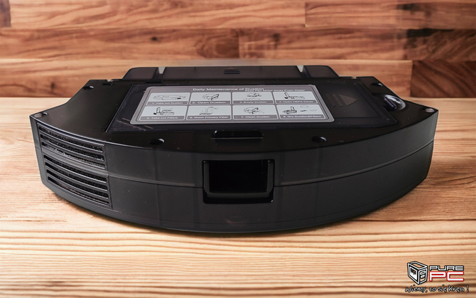

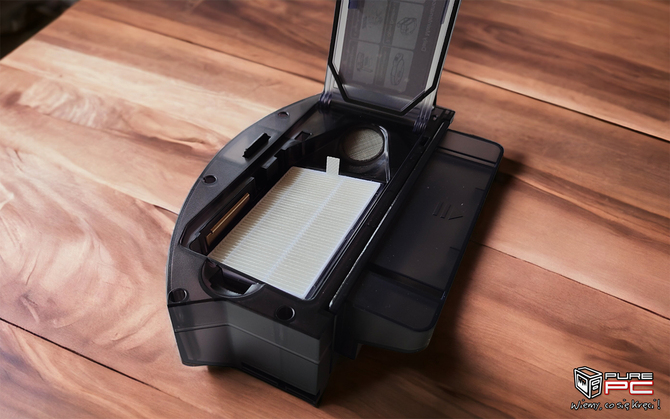

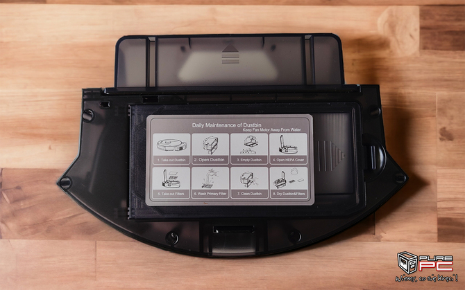

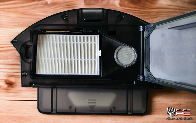

Pojemnik na kurz
Od razu warto jeszcze raz zaznaczyć, że sam pojemnik może się pochwalić całkiem sporą pojemnością, która wynosi 600 ml. Konstrukcja zawiera w sobie dodatkowo filtr HEPA (drugi znajdziemy w zestawie), pod którym umieszczono filtr wstępny. Wymiana obu elementów jest całkiem prosta, albowiem sprowadza się jedynie do otworzenia osłony i wyciągnięcia ich. Podobnie jest z opróżnieniem pojemnika - wystarczy odchylić osłonę boczną i wysypać zawartość do kosza.

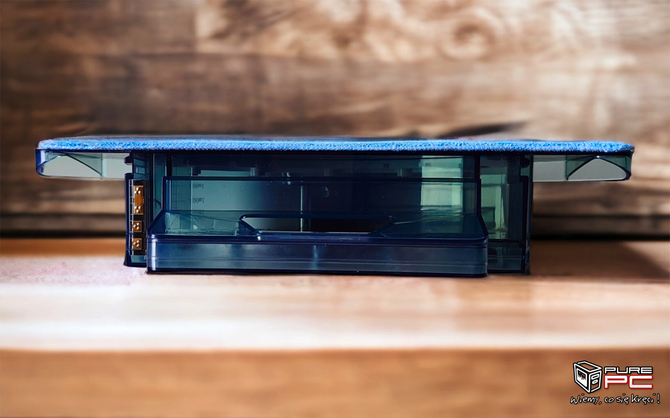

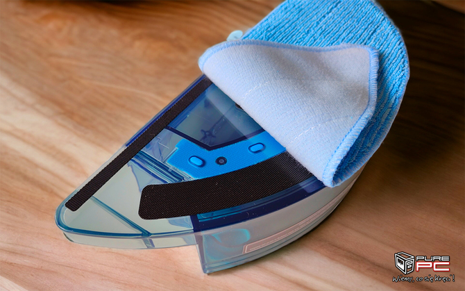

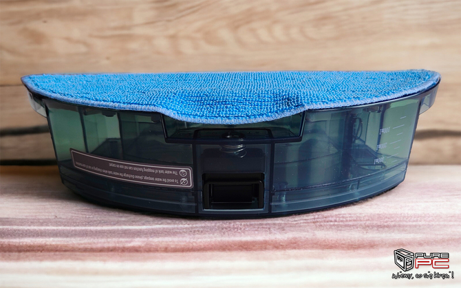

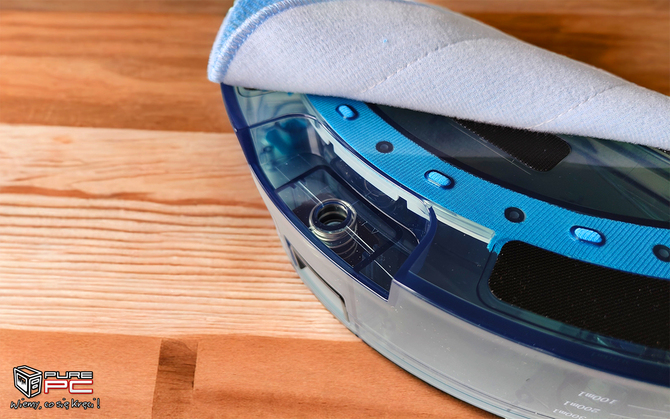

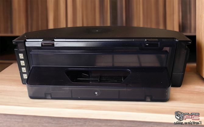

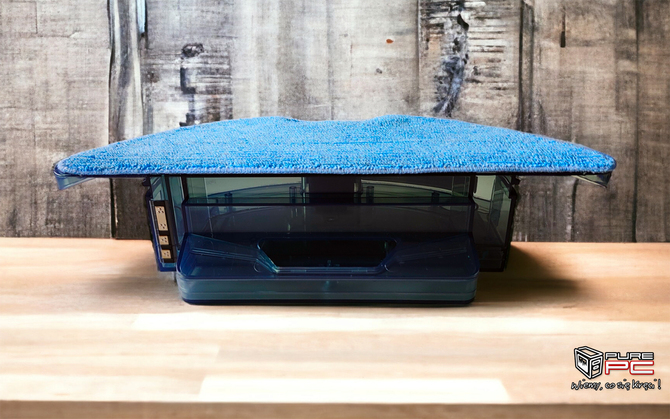

Pojemnik na wodę
Cała konstrukcja pojemnika jest w stanie pomieścić do 350 ml wody. Jej wlew ulokowano na górze zbiornika, a za jego zabezpieczenie służy gumowa nakładka. Ściereczkę mopującą przymocujemy do pojemnika za pomocą umieszczonych na nim rzepów. Całość jest wręcz banalna w obsłudze i nie ma tu żadnej "filozofii". Można jedynie zaznaczyć, że rzepy mocno trzymają ściereczkę, więc z pewnością nie odklei się ona podczas mopowania. Ciekawy jest natomiast sam mechanizm wypuszczania wody, ponieważ jej odpowiednią ilość możemy ustalić z poziomu aplikacji mobilnej.
