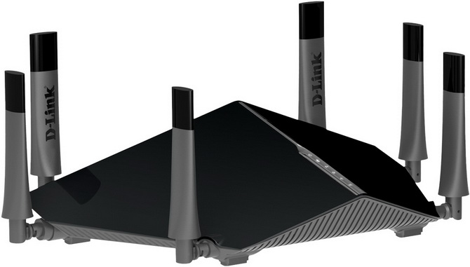

Tydzień bez luki w routerach jest tygodniem straconym, dlatego też po raz kolejny informujemy Was o dziurach, które można znaleźć w domowych urządzeniach. Czasami można dojść do wniosku, że bardzo wiele domowych sieci komputerowych jest niebezpiecznych - czasami strach cokolwiek do nich podłączać, nie myśląc już o przechowywaniu danych. Tym razem pod lupę zostało wzięte urządzenie firmy D-Link, a dokładniej router, który kosztuje około 300 dolarów. Teoretycznie tak drogie urządzenie powinno nie tylko charakteryzować się bardzo dobrymi parametrami technicznymi, ale też wysokim poziomem bezpieczeństwa. Niestety w tej drugiej kwestii bywa bardzo różnie. Router D-Link DIR 890L posiada interfejs o nazwie HNAP, który służy do zarządzania routerem poprzez operatora, bądź też jest wykorzystywany podczas pierwszej konfiguracji sprzętu.

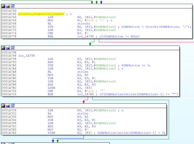

Okazuje się, że wspomniana usługa posiada lukę – żądania wysyłane do routera są obsługiwane przez jeden plik, który przed wykonaniem otrzymanego polecenia weryfikuje skąd ono pochodzi. Teoretycznie jeżeli żądanie posiadało nagłówek, który równał się https://purenetworks.com/HNAP1/GetDeviceSettings powinno zostać one bez problemu wykonane. Niestety moduł odpowiedzialny za weryfikację posiada błąd, gdyż zamiast sprawdzać, czy nagłówek jest zgodny z wyżej wymienionym ciągiem sprawdza tylko, czy żądanie od niego się zaczyna. Craig, odkrywca błędu postanowił zatem stworzyć takie żądanie, które nie będzie wymagało uwierzytelnienia i jednocześnie umożliwi wykonanie dowolnego zadania na urządzeniu. Oczywiście się to udało – uruchomiony został serwer telnet, który domyślnie uruchamia się z uprawnieniami roota.
