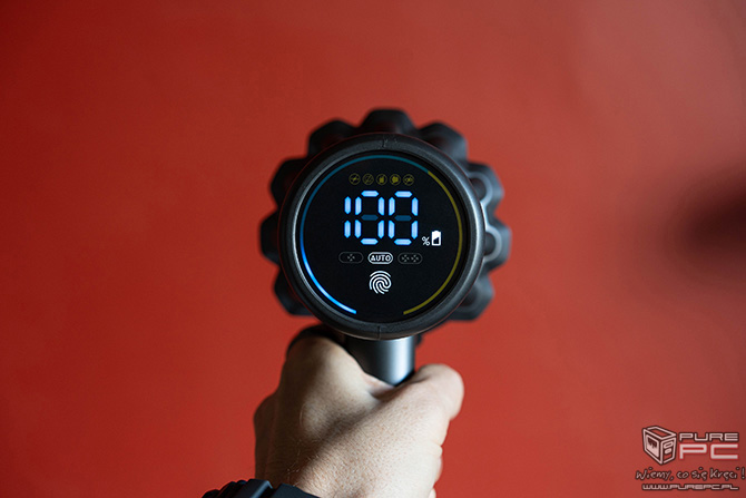

Wyświetlacz odkurzacza Jigoo C500 jest zaskakująco duży i bardzo czytelny. W niewielu odkurzaczach bezprzewodowych stosuje się panele aż tak pokaźnych rozmiarów. Przykładowo najważniejsza informacja, czyli o energii pozostałej w akumulatorze, prezentowana jest za pomocą cyfr, które mają aż 2 cm wysokości, a ich jasność oraz kontrast są duże. Można je bez najmniejszego problemu odczytać nawet w silnie nasłonecznionym, jasnym pomieszczeniu. Jigoo C500 ma też sensor kurzu, potrzebny do samoczynnej regulacji siły ssania w trybie Auto, a informacja o poziomie wykrytego kurzu jest prezentowana na dużym pierścieniu o średnicy 6 cm, otaczającym wyświetlacz. Jest on także wykorzystywany do pokazywania poziomu naładowania akumualtora. Warto też dodać, że cały panel jest kolorowy, a dokładniej rzecz ujmując, wykorzystuje głównie 3 barwy: procent naładowania jest niebieski, informacje o trybach pracy oraz przycisk do ich zmiany są białe, a ewentualne ostrzeżenia lub błędy są żółte. Sam pierścień prezentujący wykryty kurz jest niebiesko-zielono-żółty. Jeśli chodzi o piktogramy ostrzegawcze, to obejmują one ostrzeżenia o: konieczności wyczyszczenia rolki lub szczotki, wyczyszczenia filtra powietrza, awarii ładowarki, problemie z modułem głównym (zauważyłem, że w praktyce może chodzić np. o przepełniony zbiornik na kurz) oraz awarii akumulatora (być może odnosi się to również do sytuacji, w której ogniwa są mocno zużyte).
